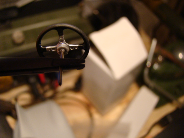

Pas très satisfait de certains détails et conforté dans mon opinion par l'avis d'un grand maquettiste qui se reconnaitra surement, j'ai donc décidé de reprendre quelques éléments.
Direction l'atelier de peinture, à 1m de moi , et c'est parti:
Léger ponçage au stylo fibre, un coup de 8000 et un coup d'air. C'est OK.
Une couche de Gloss Black Base Alclad. Re OK.
Deux heures après, passage de 2 voiles d'Alclad Chrome.

Certaines modifications sont apportées aux pièces d'origine de façon à se conformer aux documents d'époque dont je dispose et en m'efforçant de chercher des autos différentes de celle pour laquelle le kit Fisher est spécifiquement conçu.
Je suis donc en train de modifier l'arceau et je viens de refaire le volant. J'ai en effet une très belle image de Mario Andretti brélé dans le cockpit de sa Ferrari avec vue plongeante sur le volant.
le volant avant:
Les modifs:
Le résultat:
