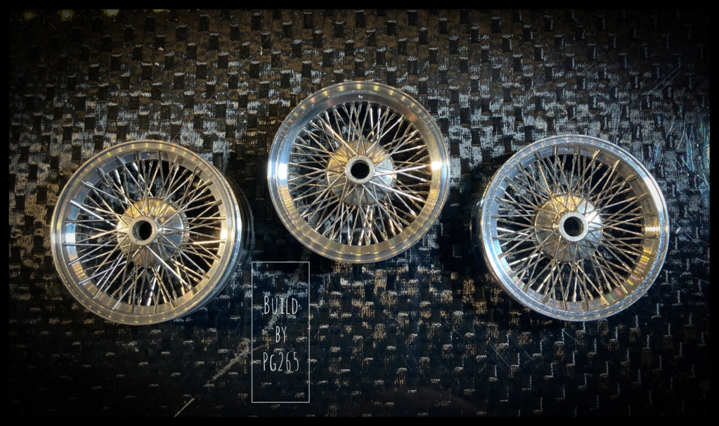

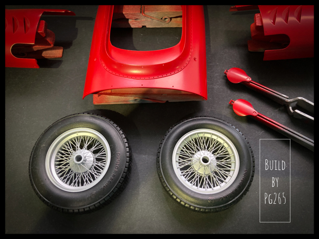

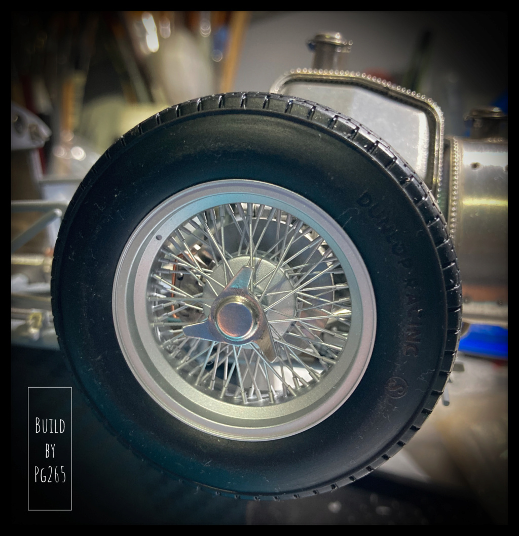

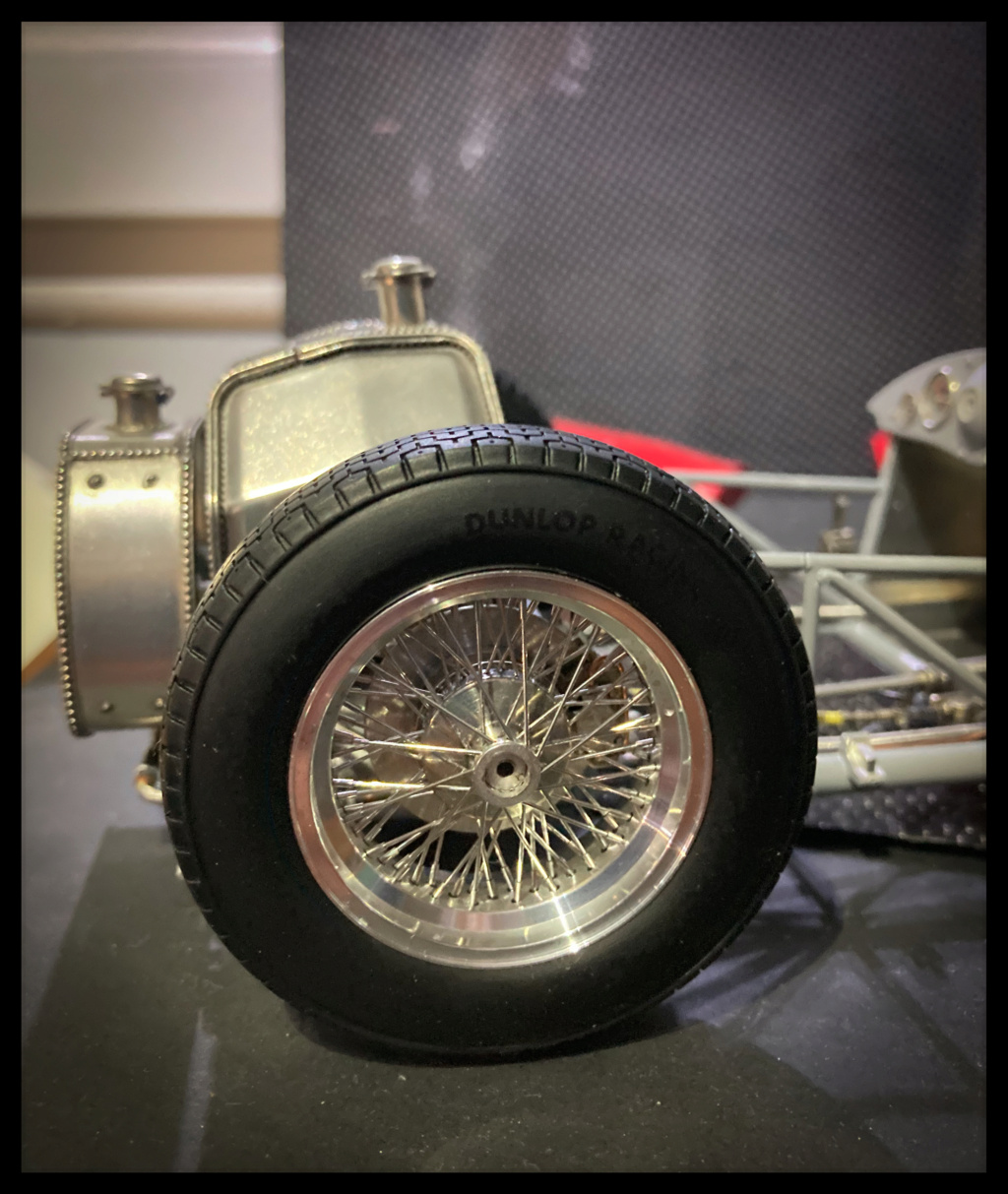

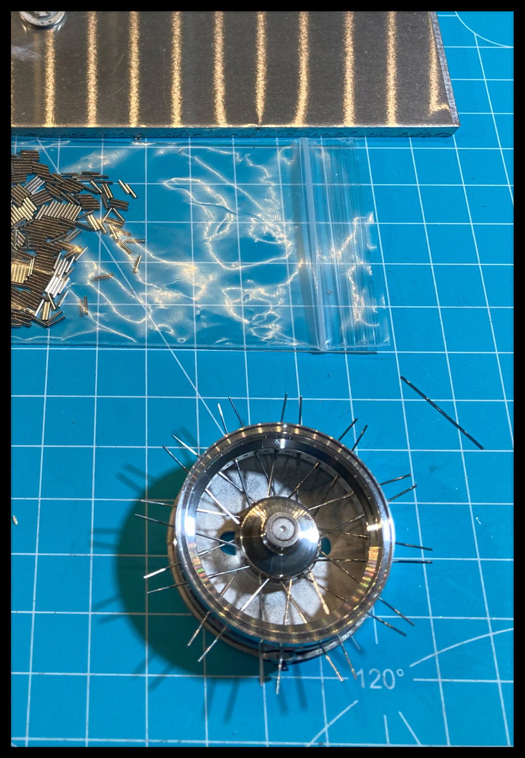

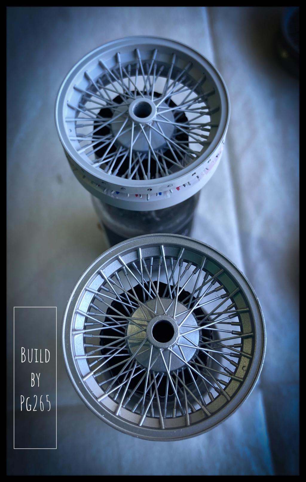

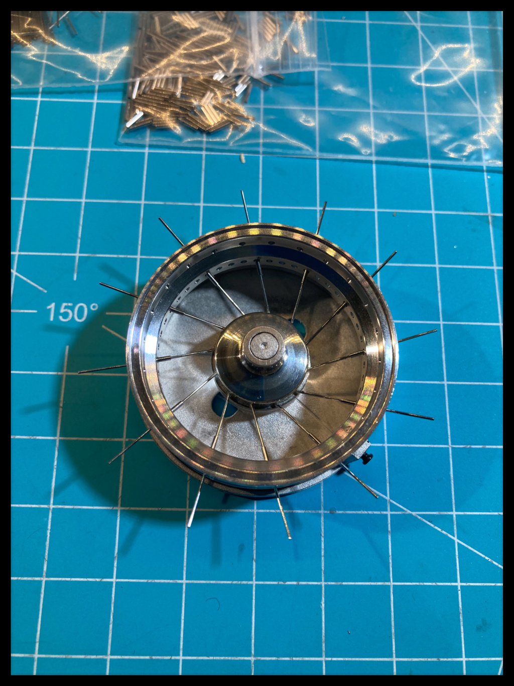

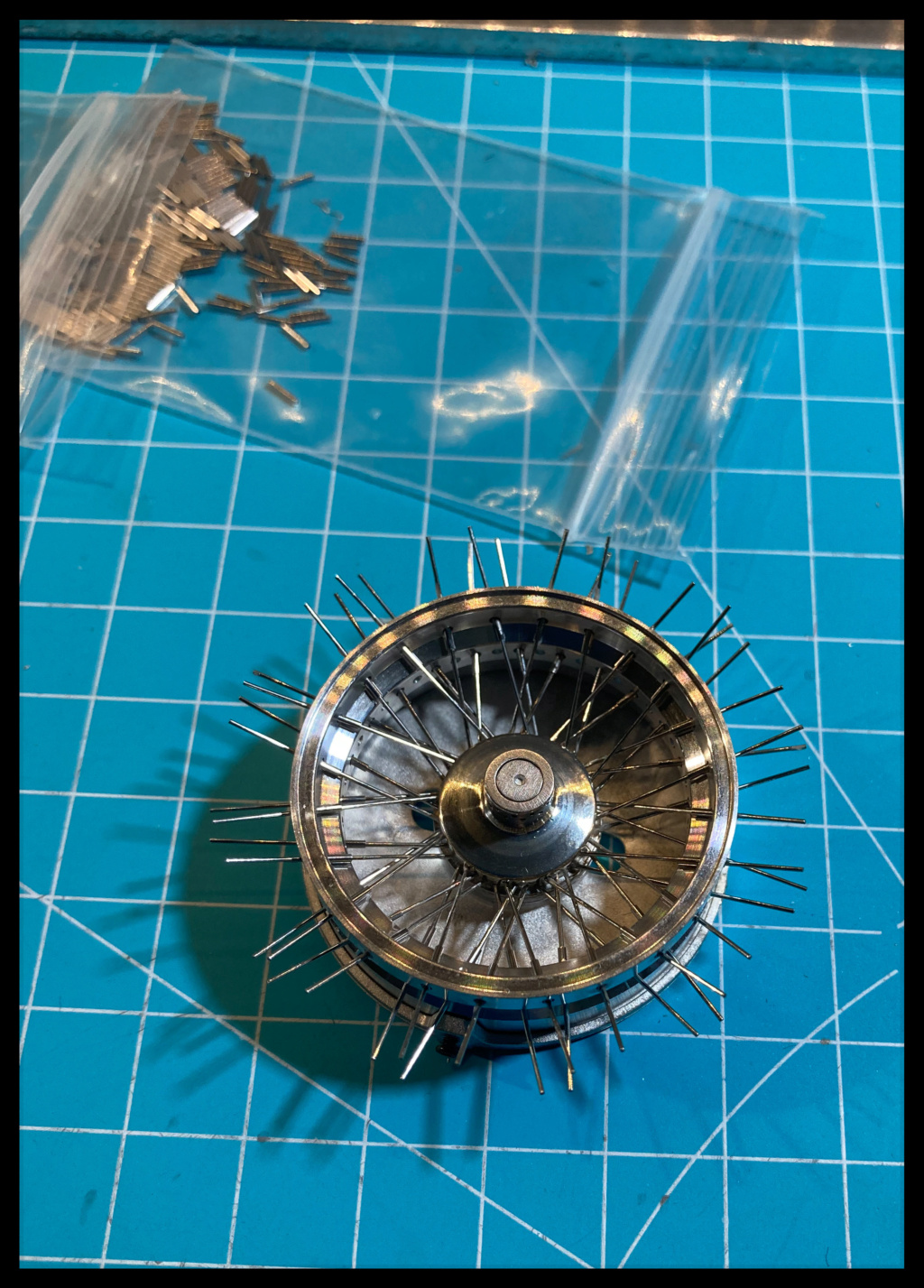

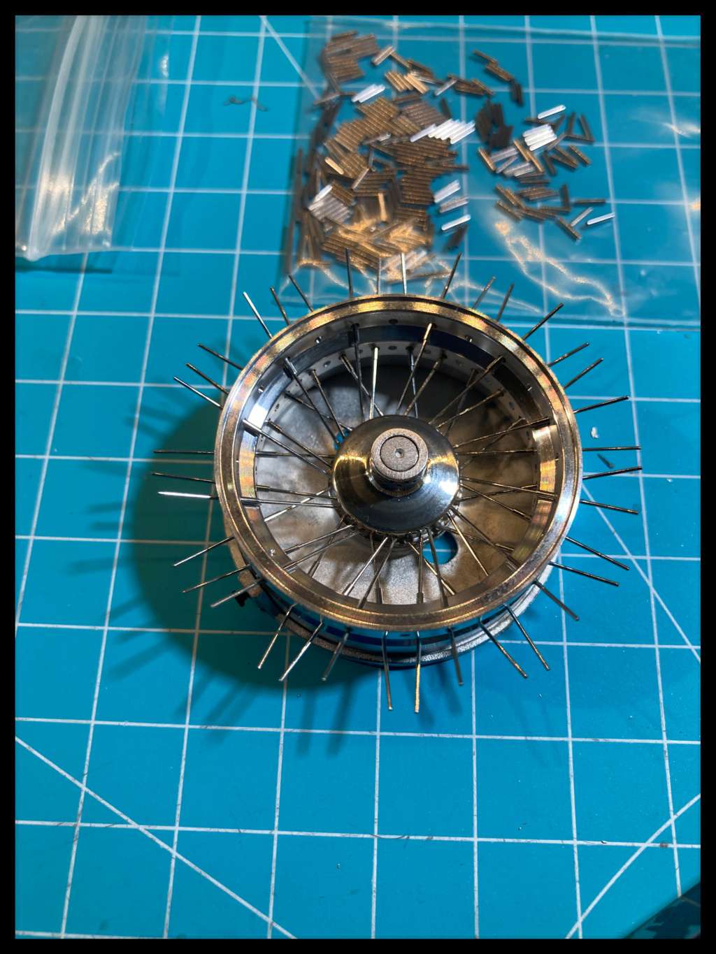

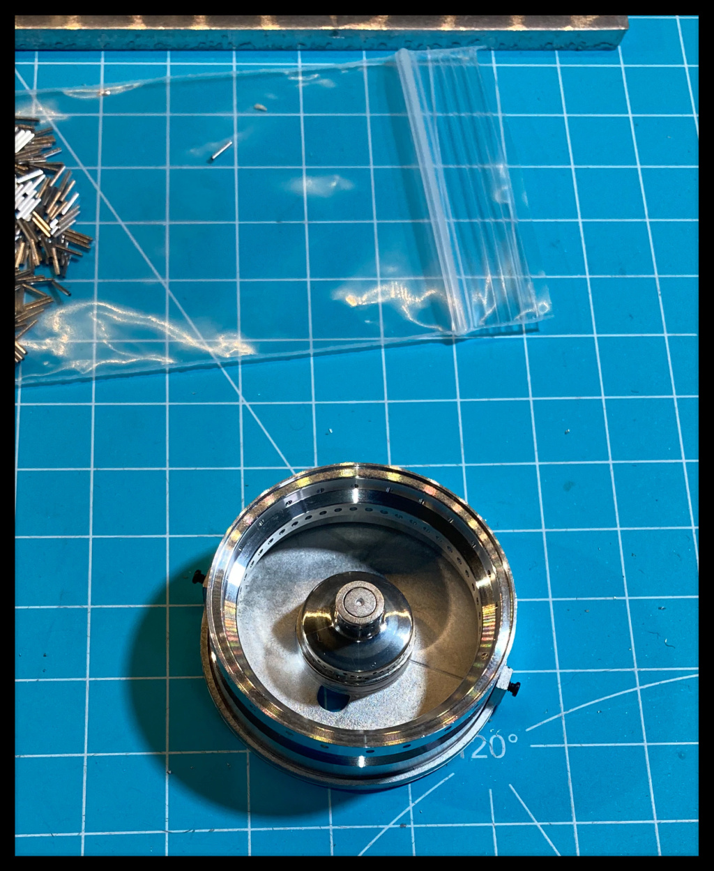

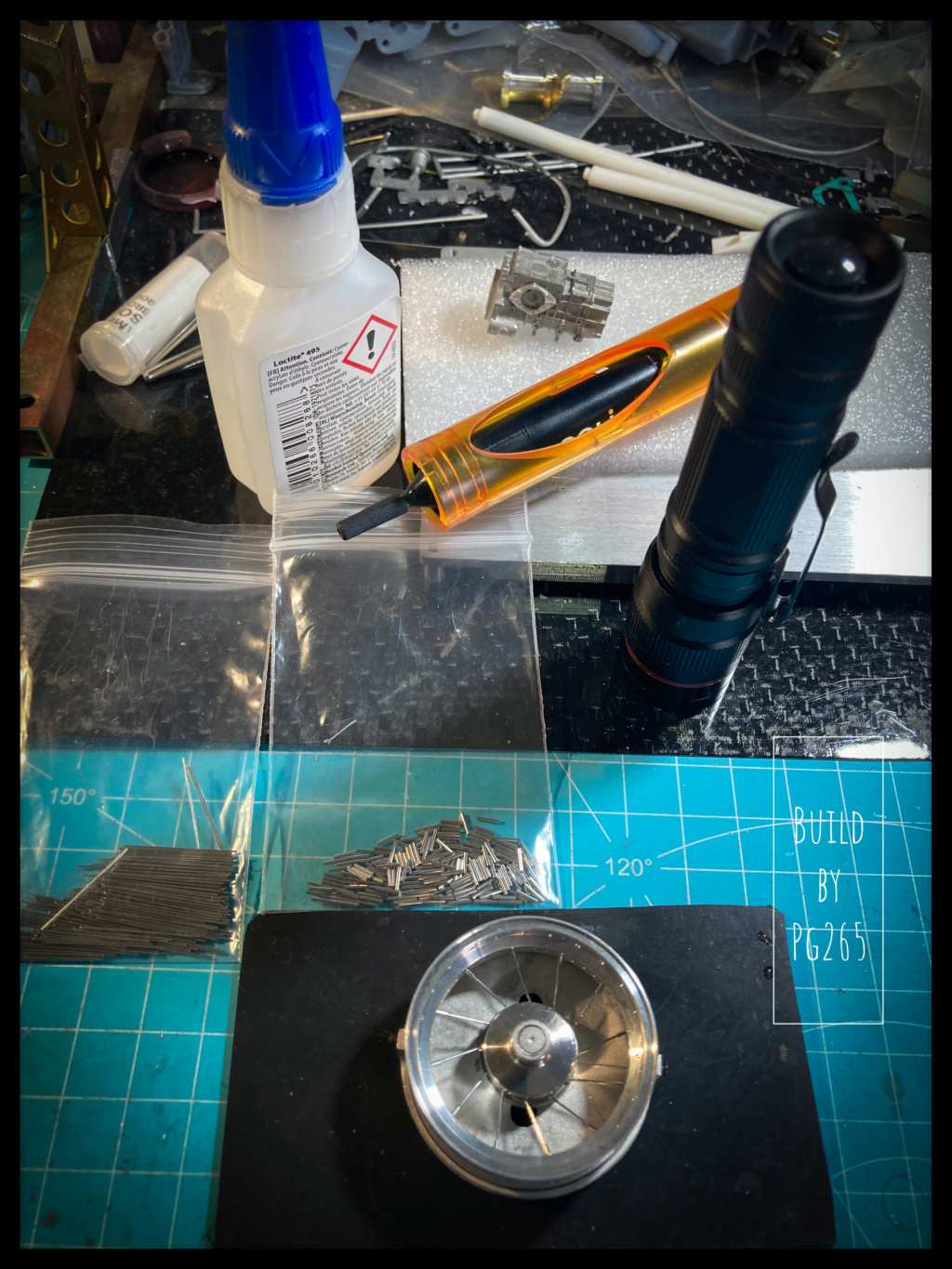

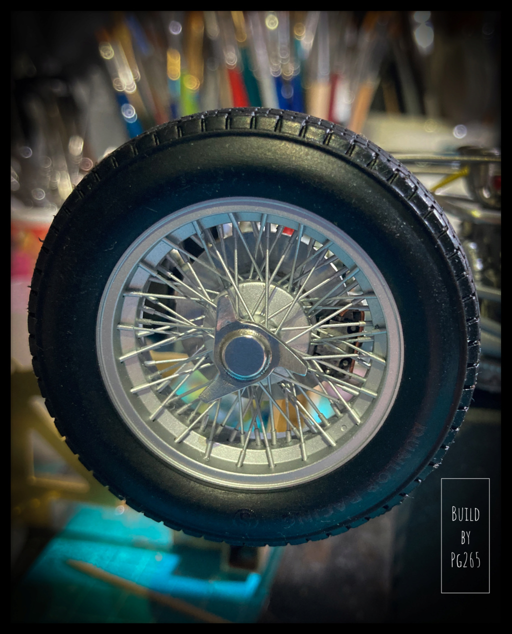

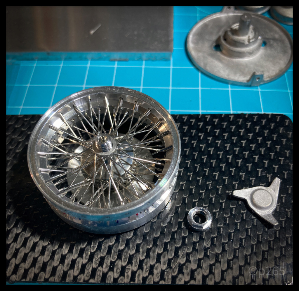

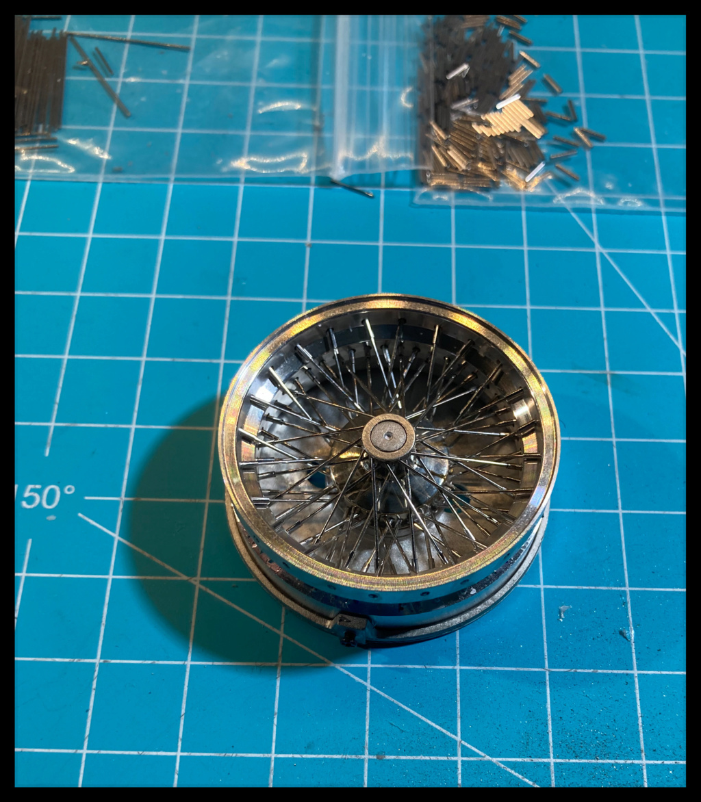

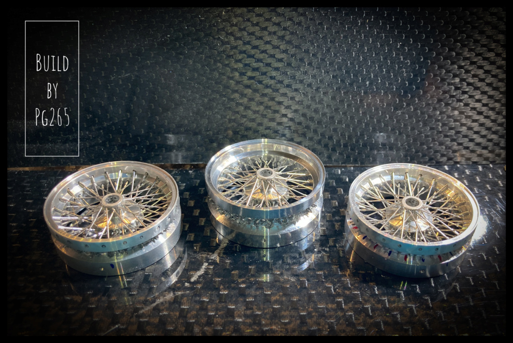

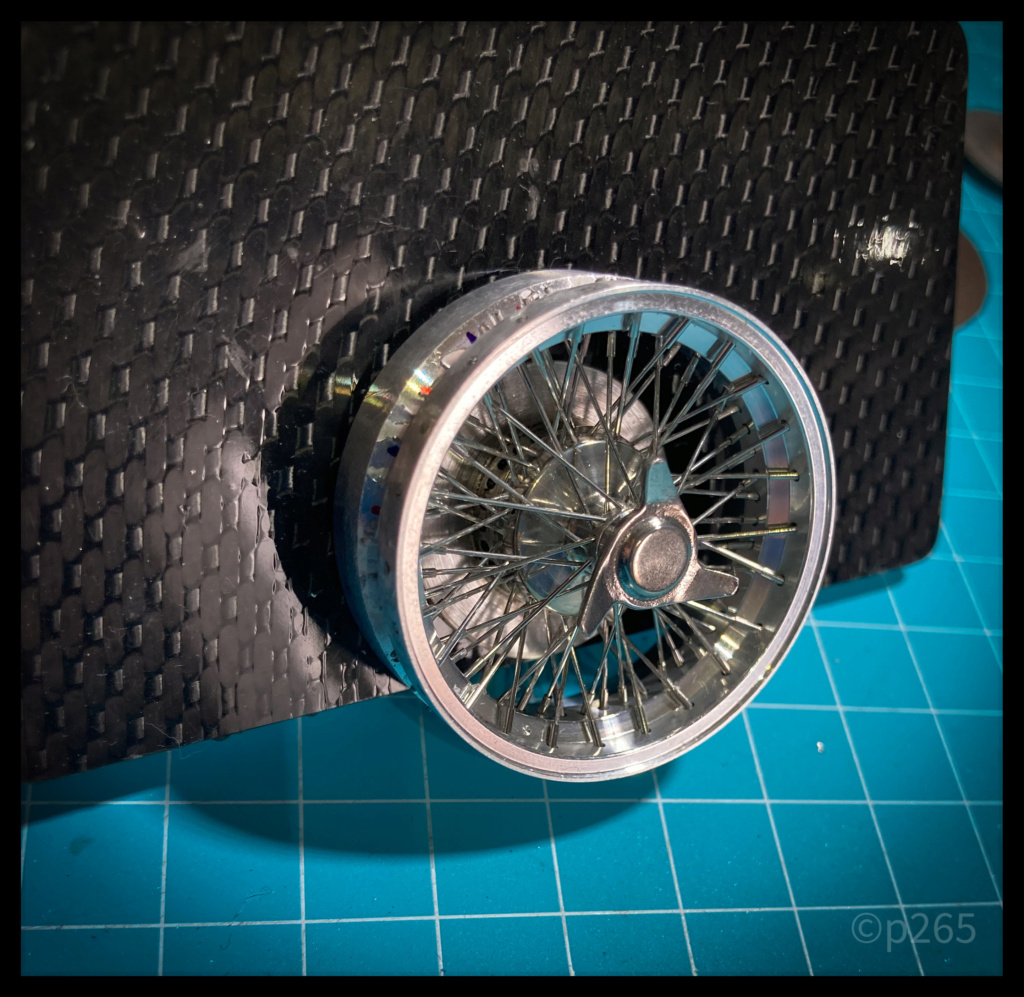

Une de petites particularité du kit consiste en la nécessité d’assembler les jantes de toutes pièces.
Il faut commencer par percer le moyeu et monter le support de montage.
Le support permet de maintenir la jante usinée et de centrer le moyeu..,
Pour pouvoir constituer un ensemble, rayon par rayon…
1er rang.
2nd rang
3ème
4ème
5ème rang
6ème et dernier rang.

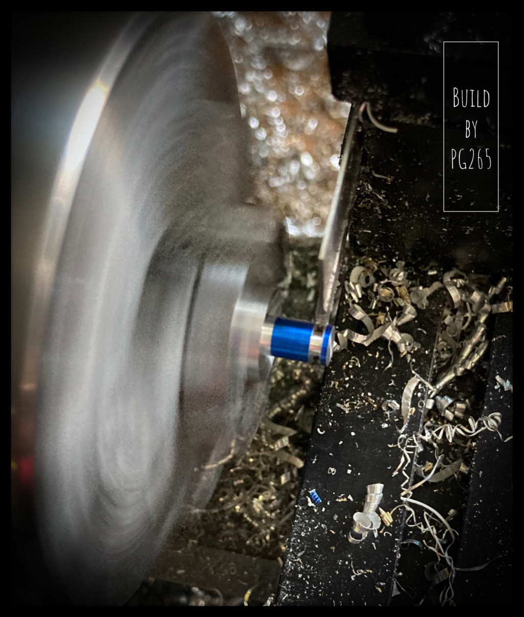

La roue est dégagée de son bâti et installée sur un petit support que j’ai tourné
Je vous épargnerai à l’avenir l’ensemble des étapes d’assemblage des jantes, mais il ne me semblait pas inintéressant de montrer les différentes étapes de leur construction.
Il s’agissait plus particulièrement d’une roue avant. Celles de l’arrière sont différentes mais le principe reste le même.

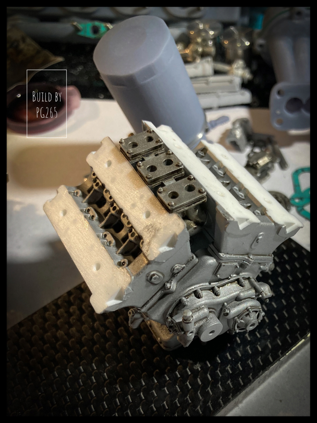

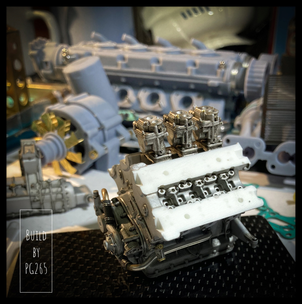

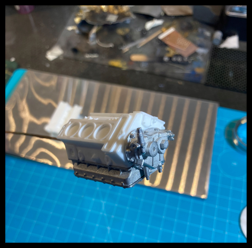

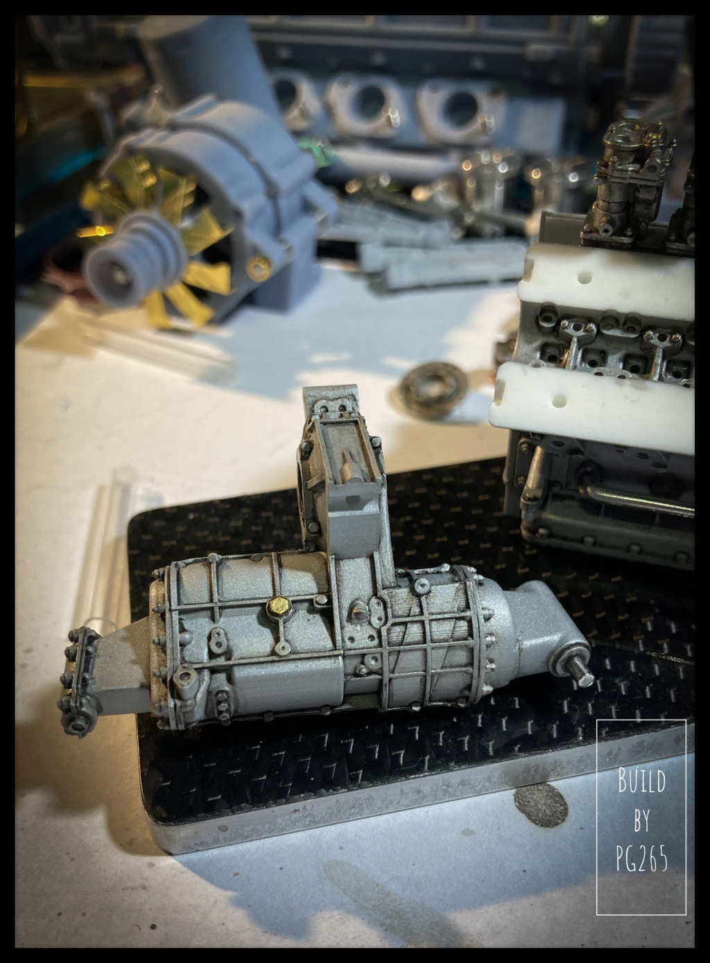

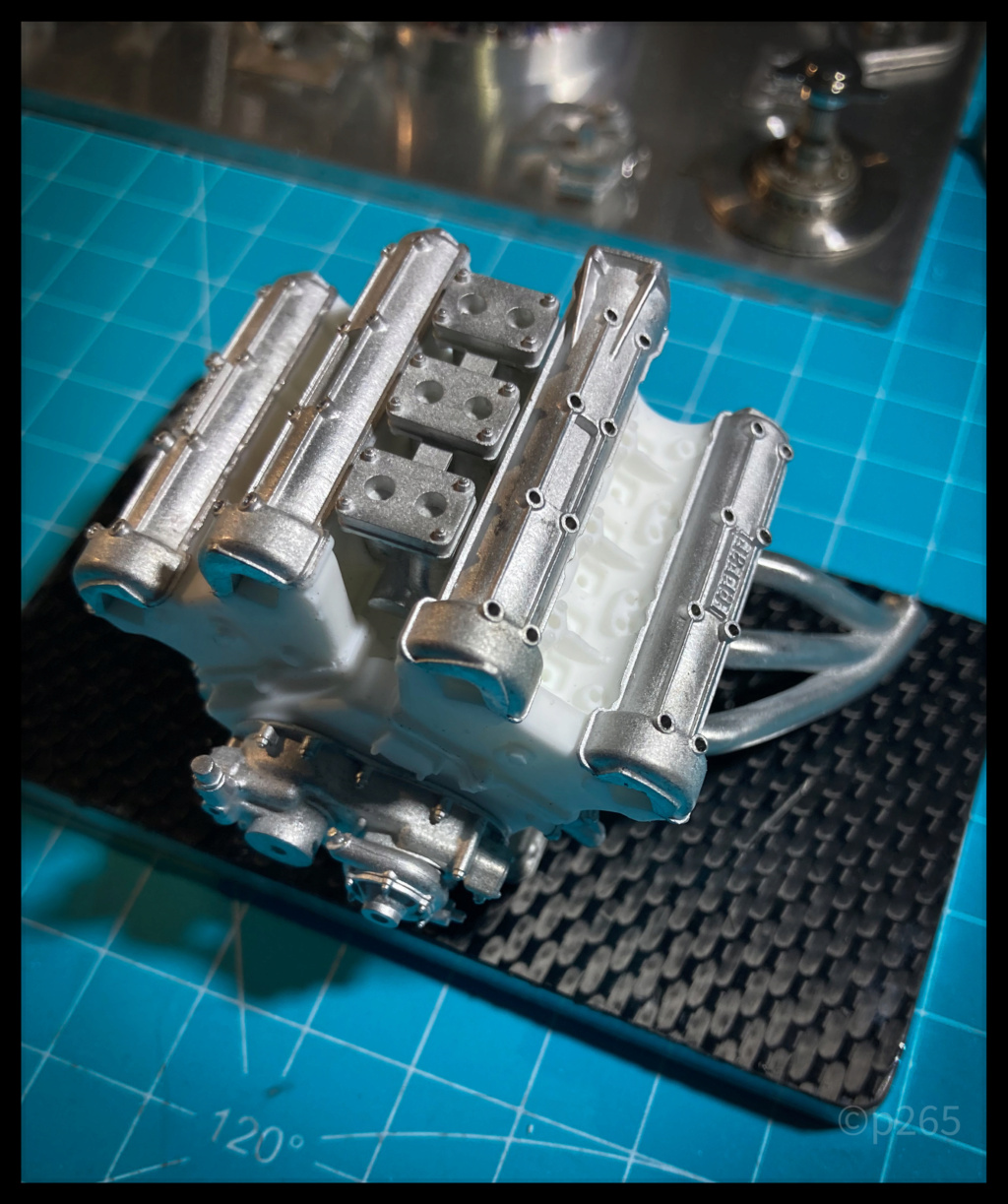

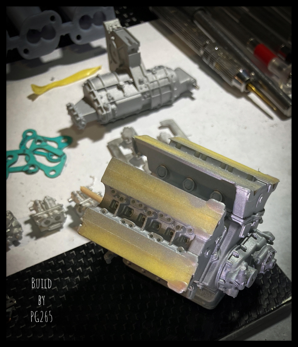

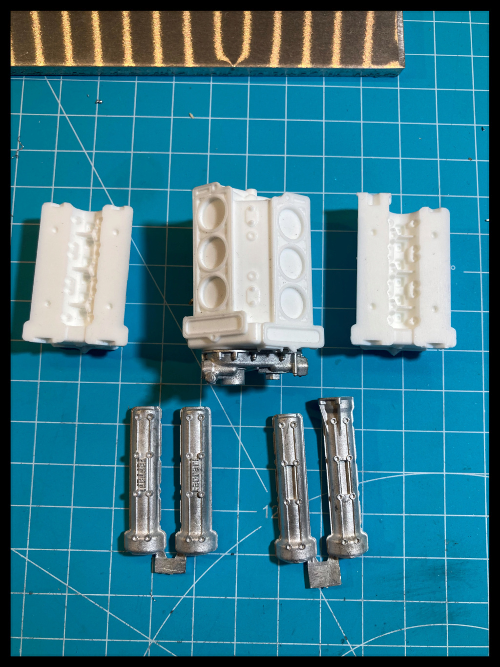

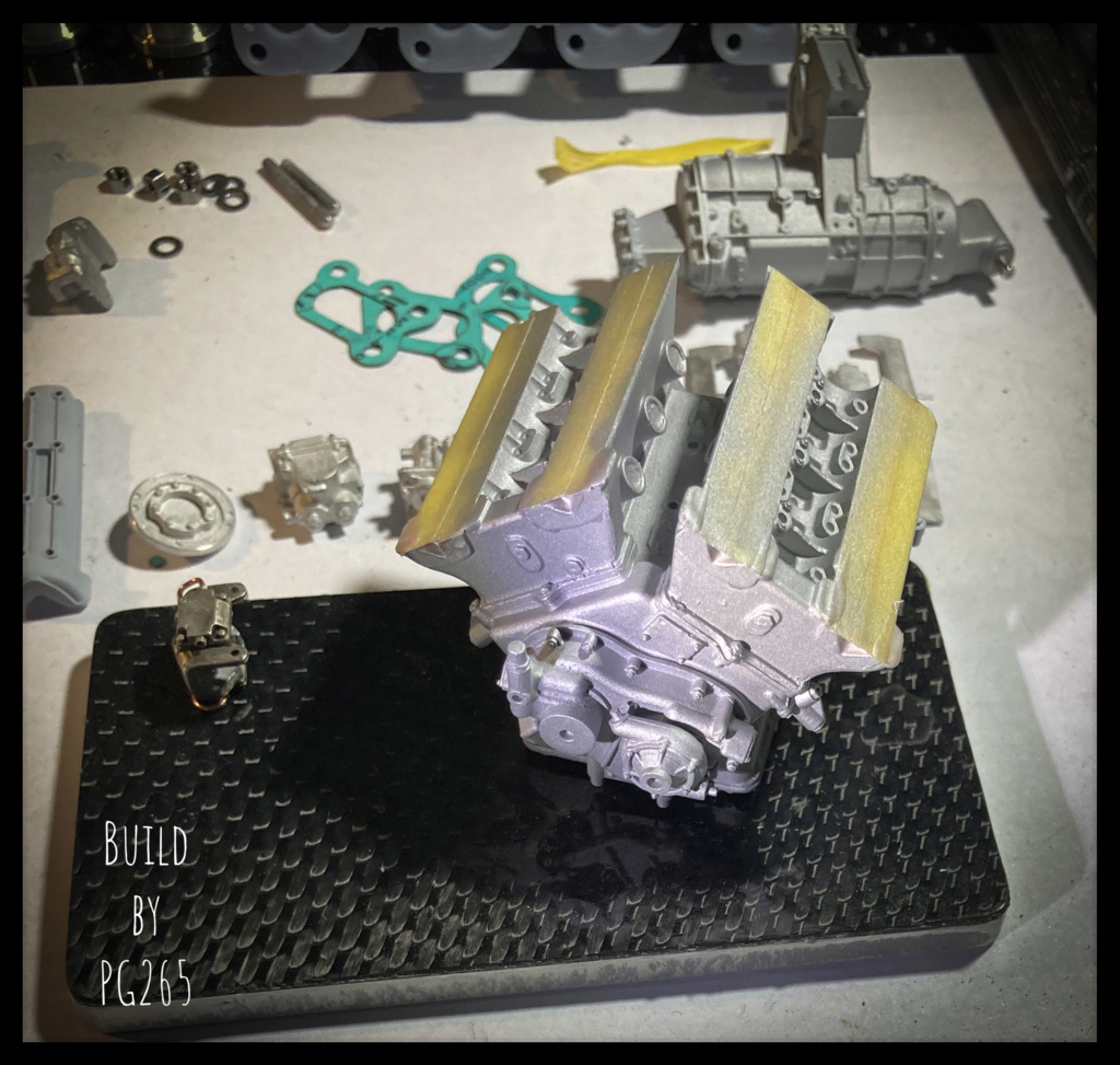

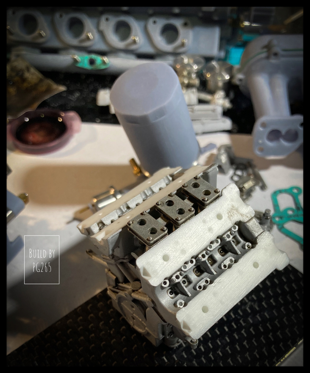

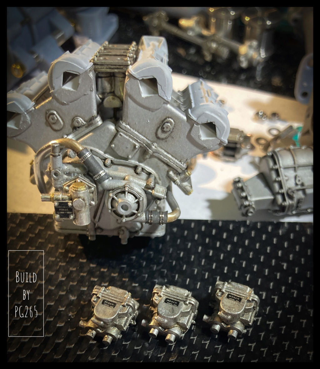

Les progrès sur le moteur avec pas mal de préparation: perçage, essais, préparation des pièces…

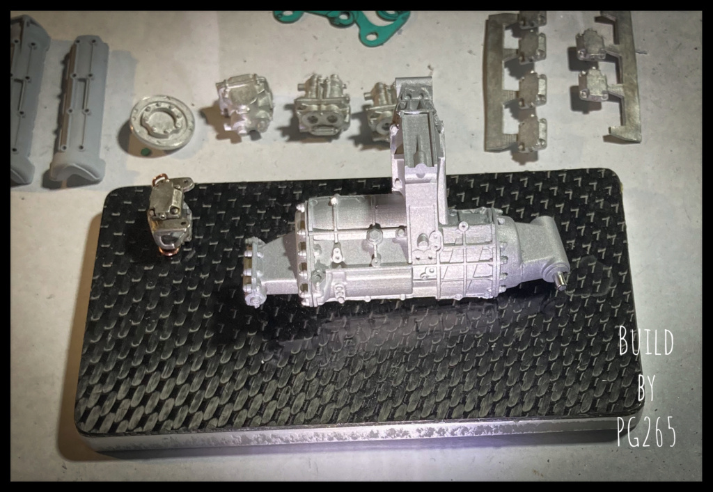

Les éléments majeurs du moteur et de la boîte de vitesse sont assemblés définitivement, d’autres de manière provisoire afin de recevoir la couche d’apprêt; du Gravity comme d’habitude.

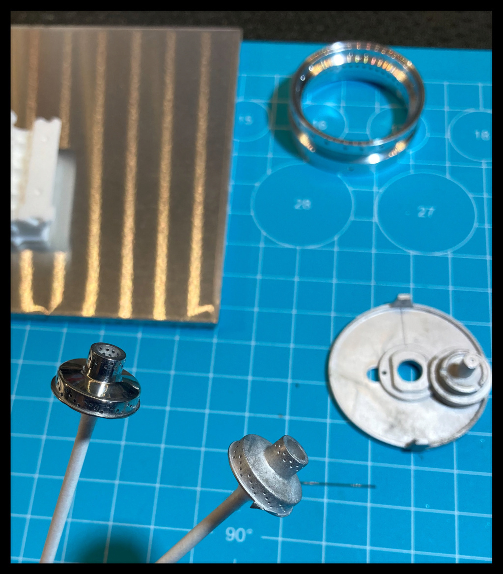

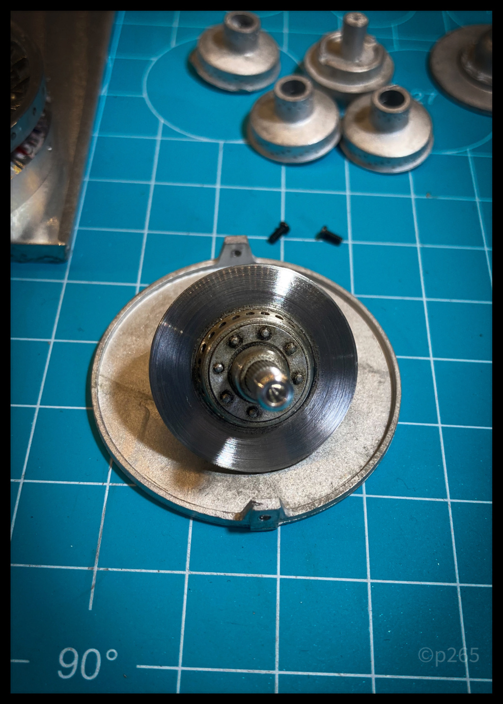

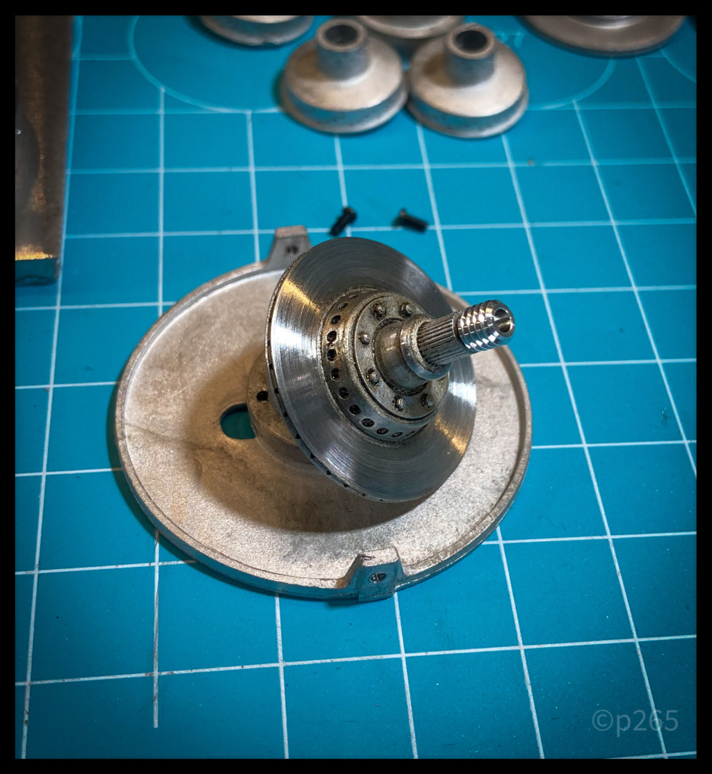

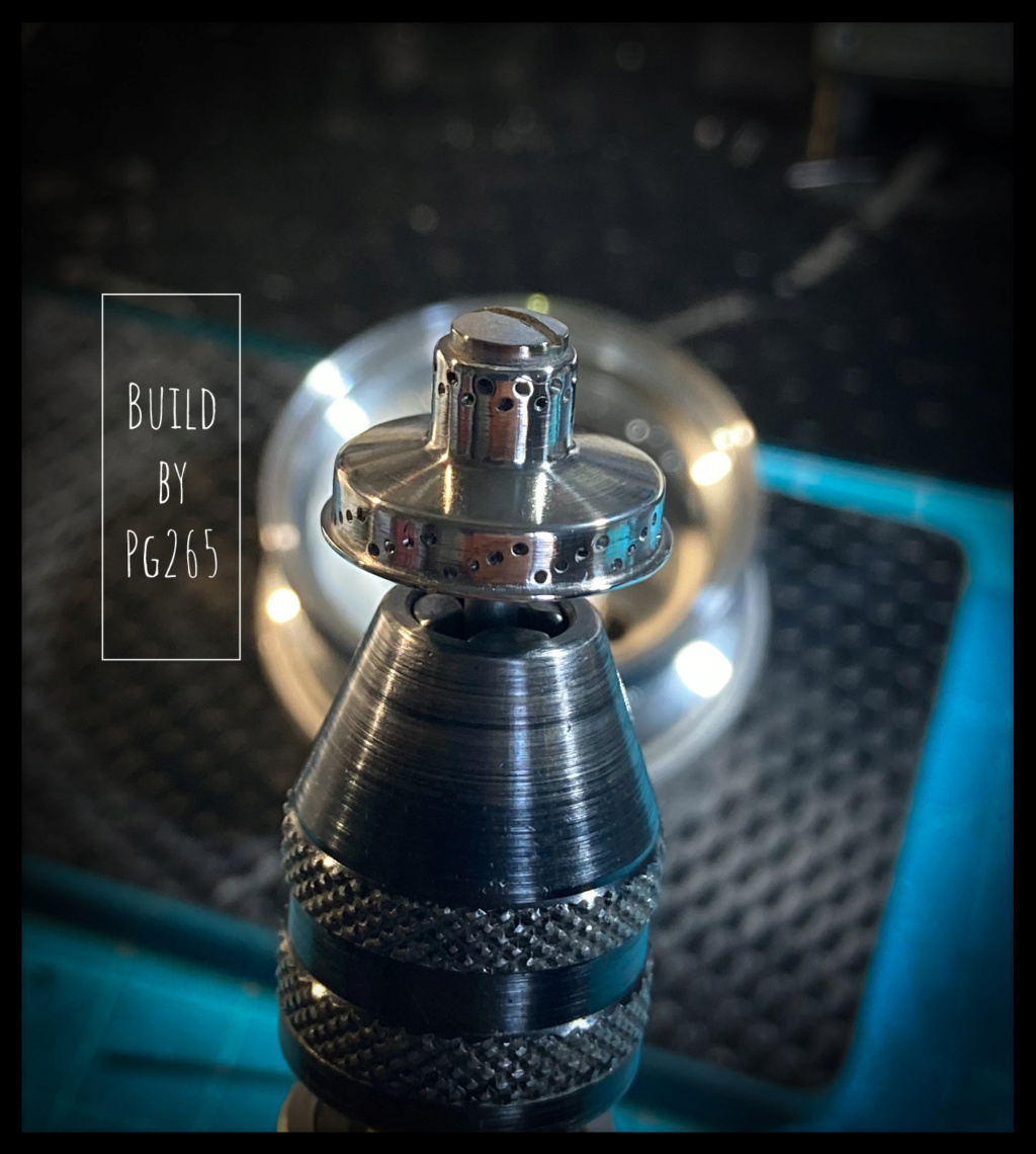

J’ai aussi préparé un disque sur son moyeu afin de valider le montage sur la roue.
Un insert usiné et fileté est installé sur le moyeu, un écrou en Alu usiné lui aussi se fixe sur le papillon et permet à la roue d’être fixée.
J’ai fait un montage pour installer le disque sur un mandrin pour donner un aspect plus réaliste au disque.
Un coup aux huiles et ca me va pas mal.

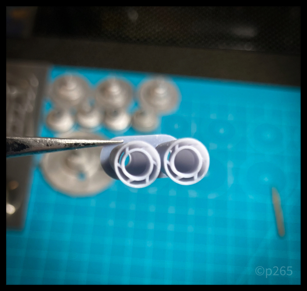

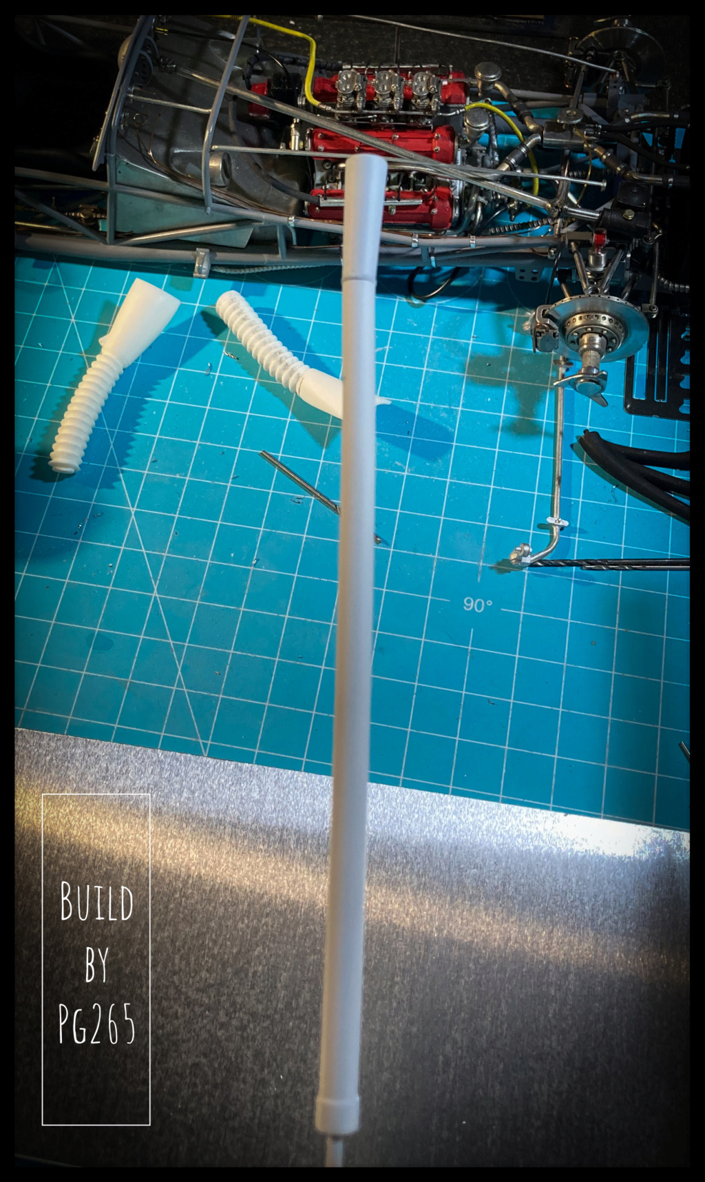

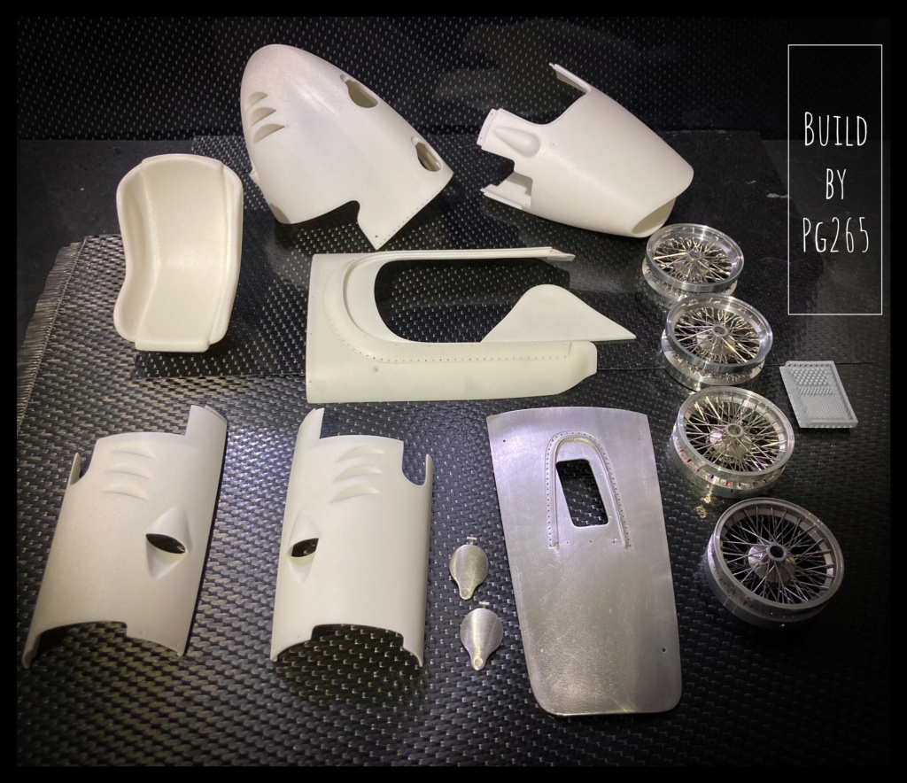

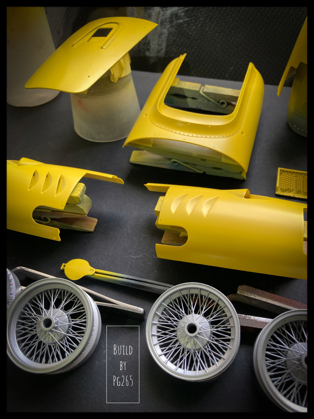

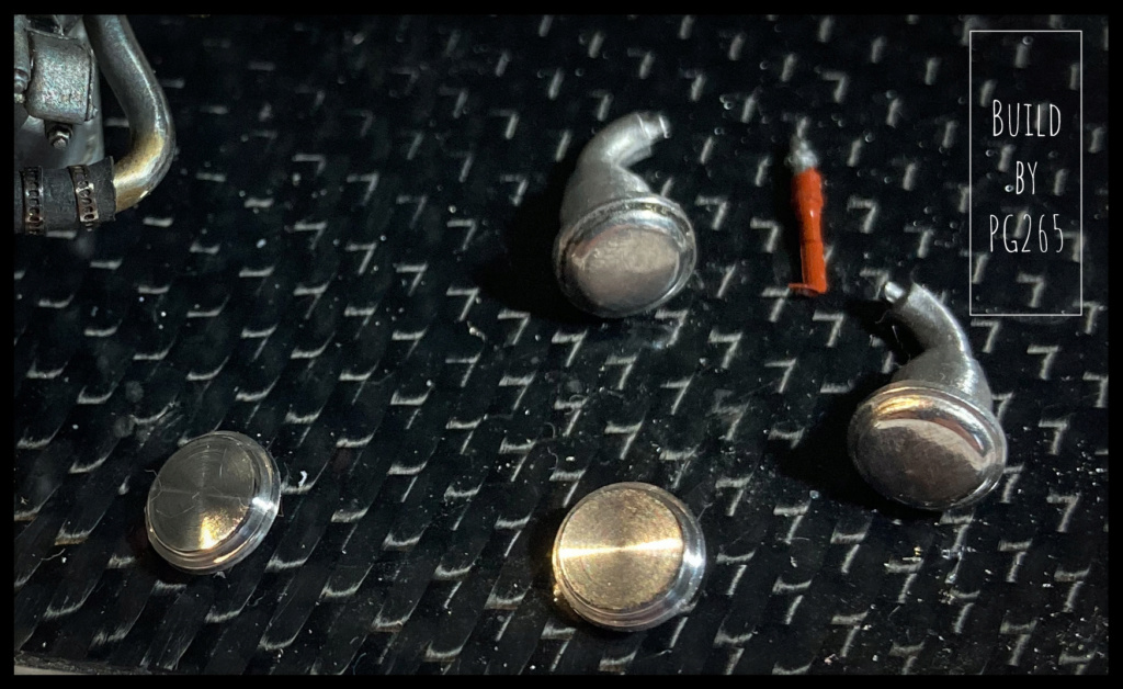

Des pièces en impression 3D sont fournies:
- Les sorties d’échappement: très belles et très fines,
- deux jeux de rivets de différents types et formes.

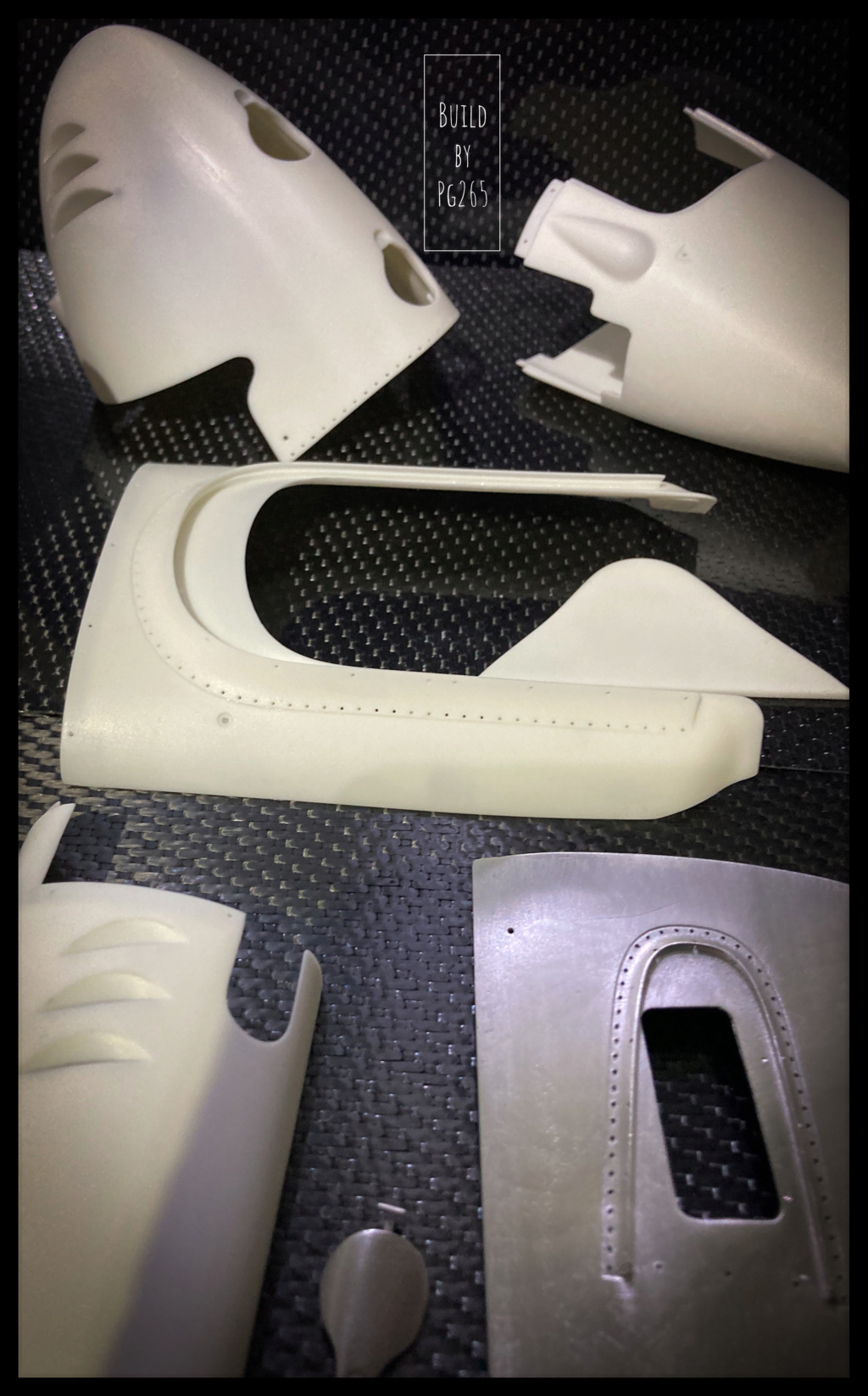

Petite frayeur, j’ai cassé l’arrière de la pièces de carrosserie supérieure (qui ferme le poste de conduite) en la séparant de son support…
…mais je suis parvenu à la réparer à la cyano avec un peu de silice: ni vu ni connu j’t’embrouille!

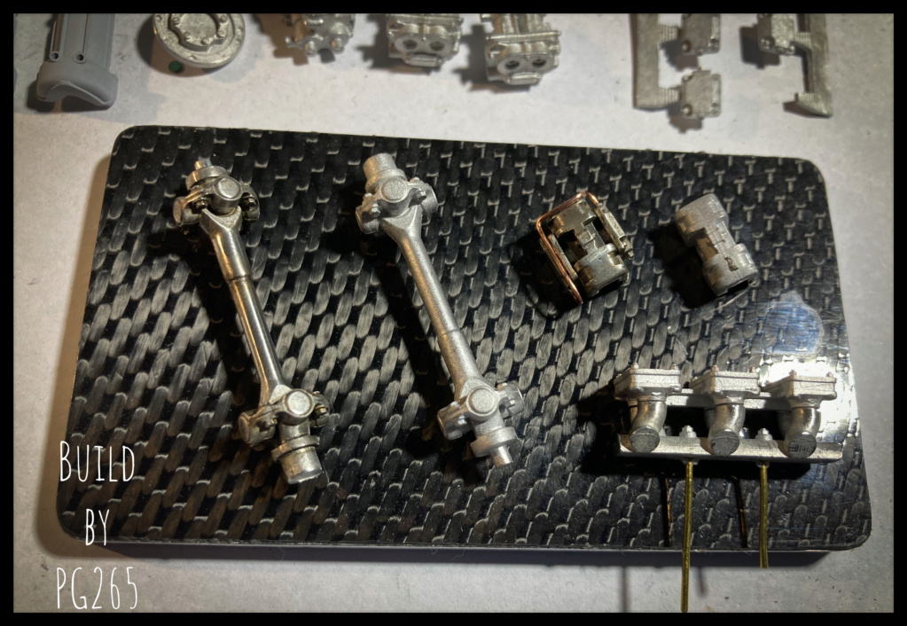

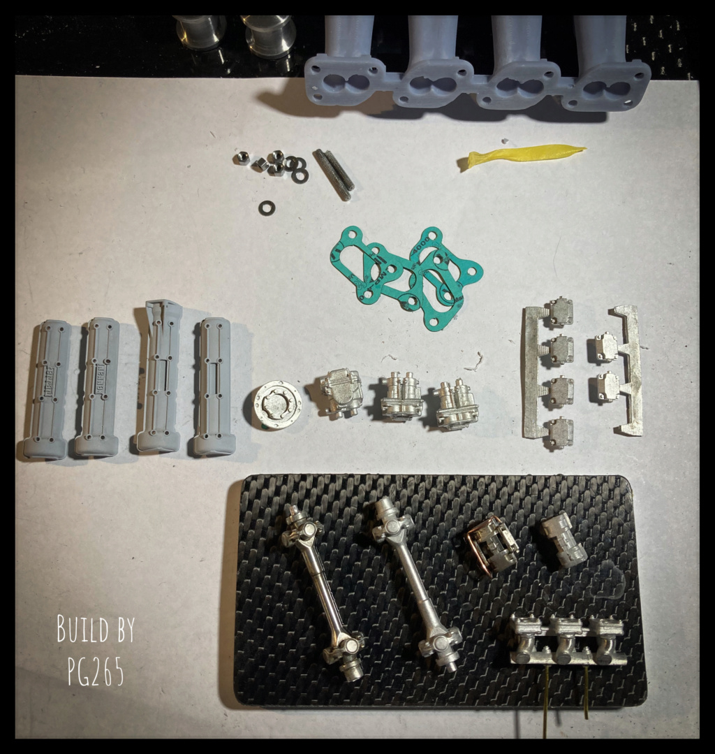

Il est demandé par la notice de réduire d’un millimètre le collecteur d’admission.
Il est modifié et renforcé à l’aide de laiton de 0,8 pour ne pas bouger pour le fraisage.

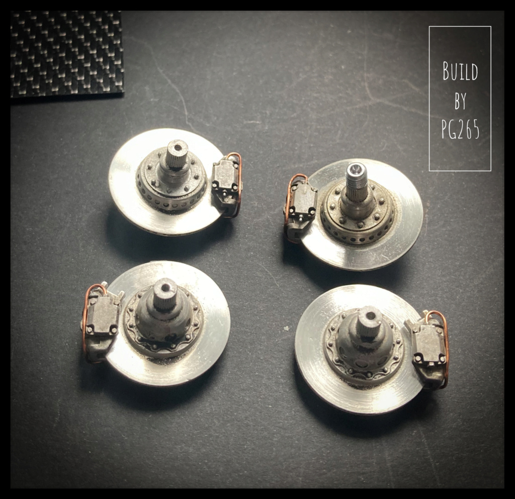

Les cardans sont préparés, de même que les étriers.
Un exemplaire de chaque est disposé à côté d’une pièces brute.

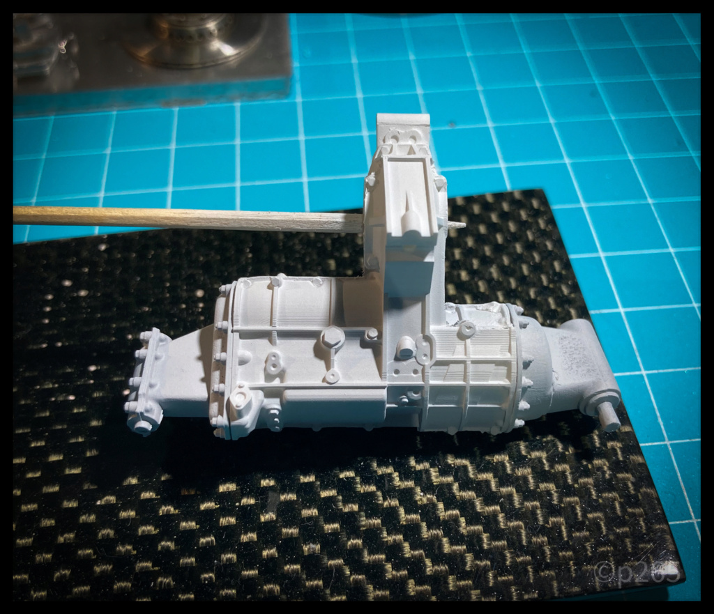

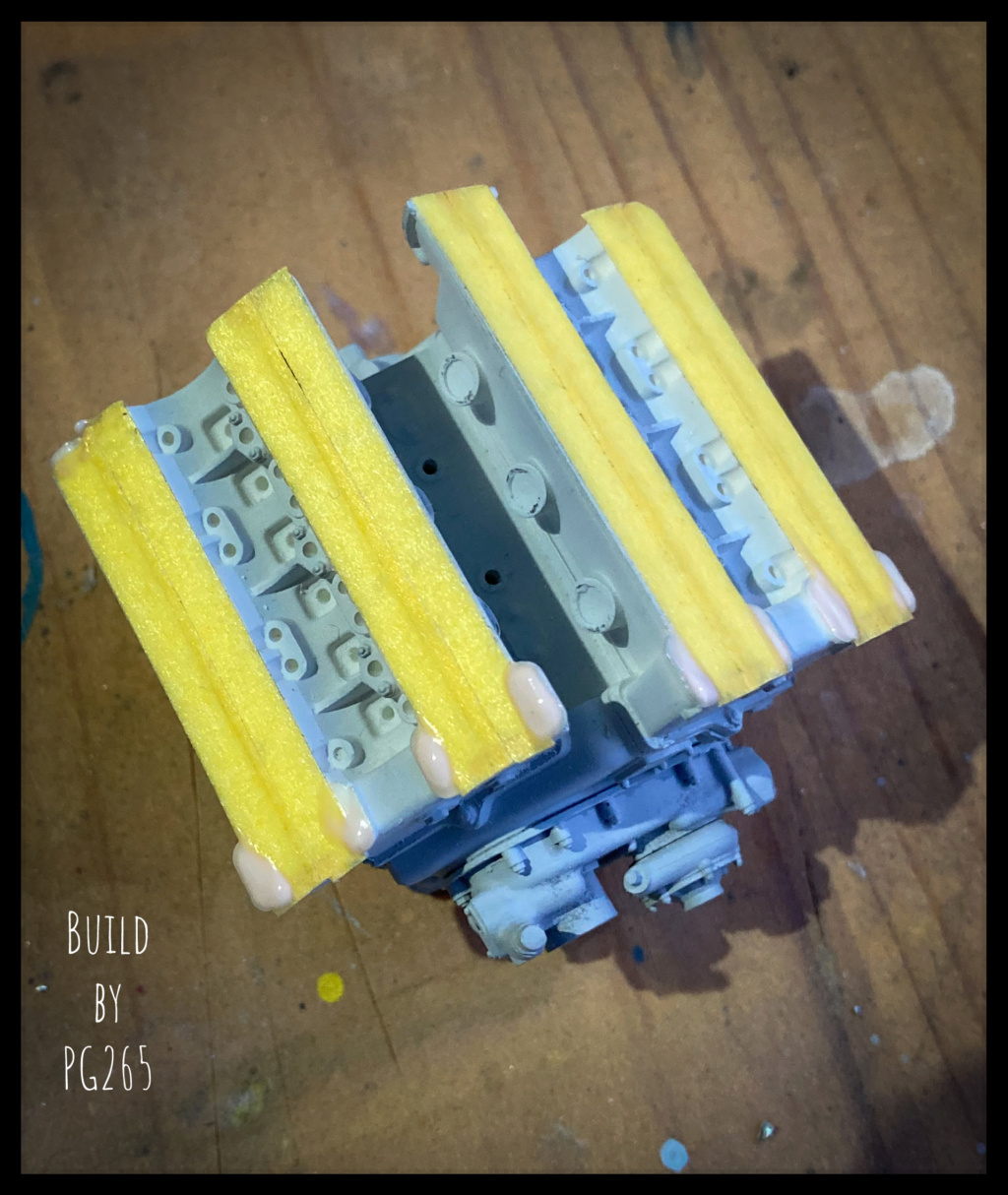

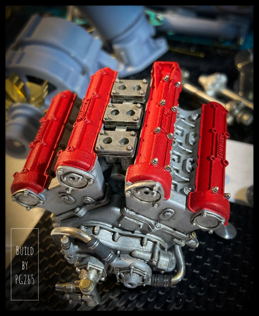

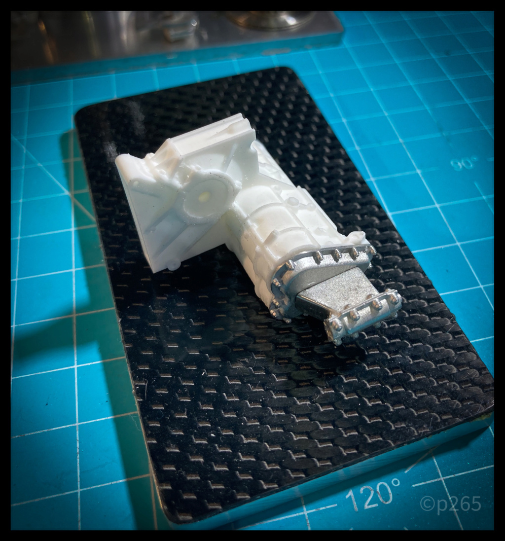

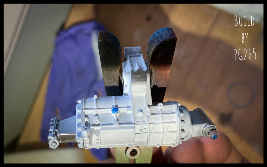

La boîte de vitesse est peinte en aluminium (Dull Alu Alclad), contrairement au noir que préconisent les instructions, après avoir été protégée au masque liquide par endroits.
Même punition pour le moteur après un masquage rapide des surfaces de collage.
La mise en valeur des creux et reliefs va suivre, de même que la peinture vermiculée des cache arbres.

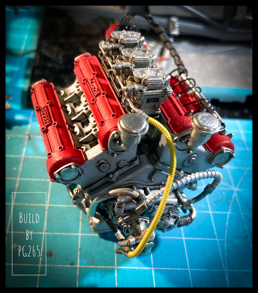

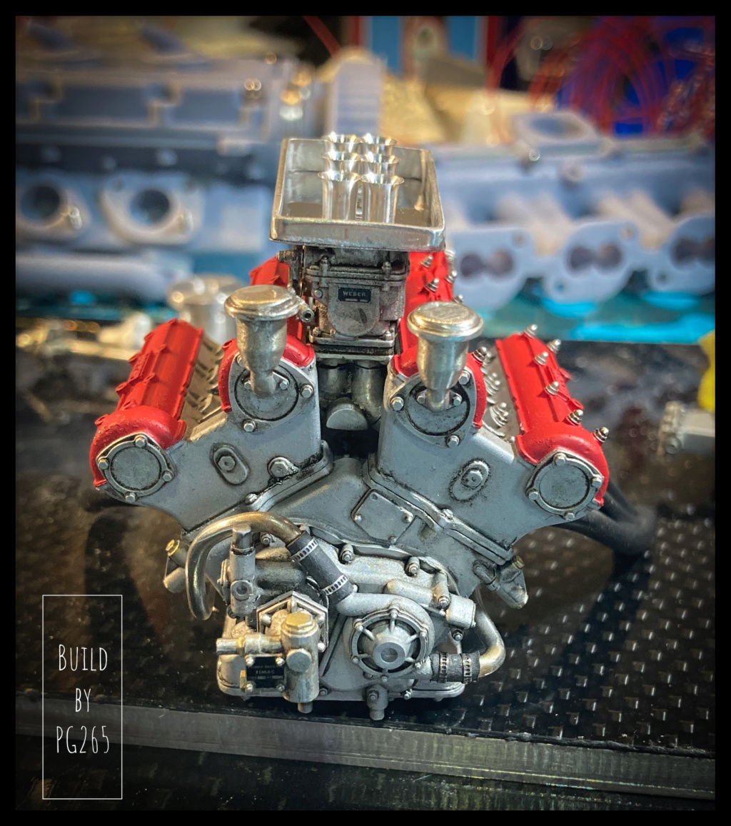

On donne un peu de vie et de profondeur aux éléments.

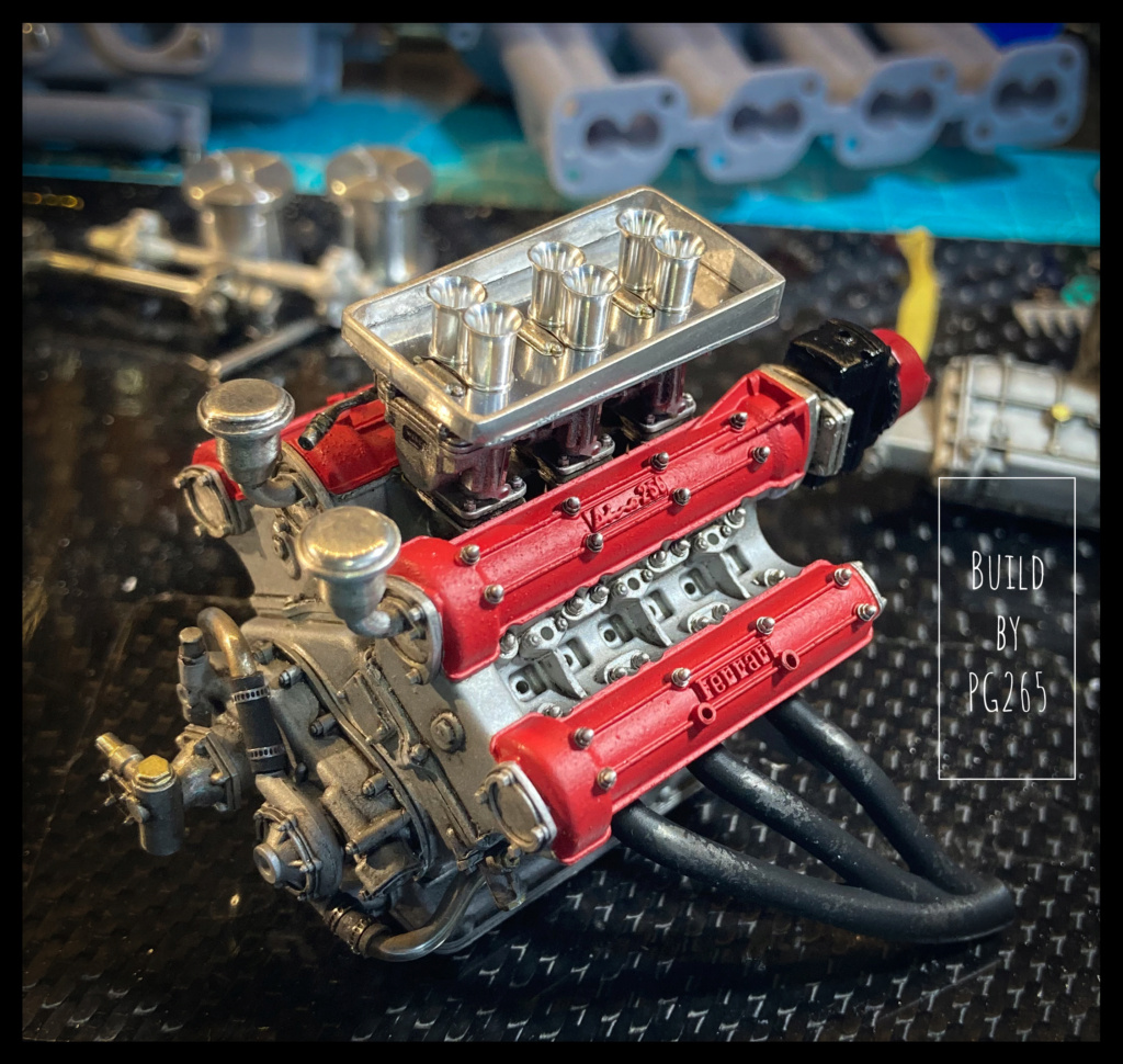

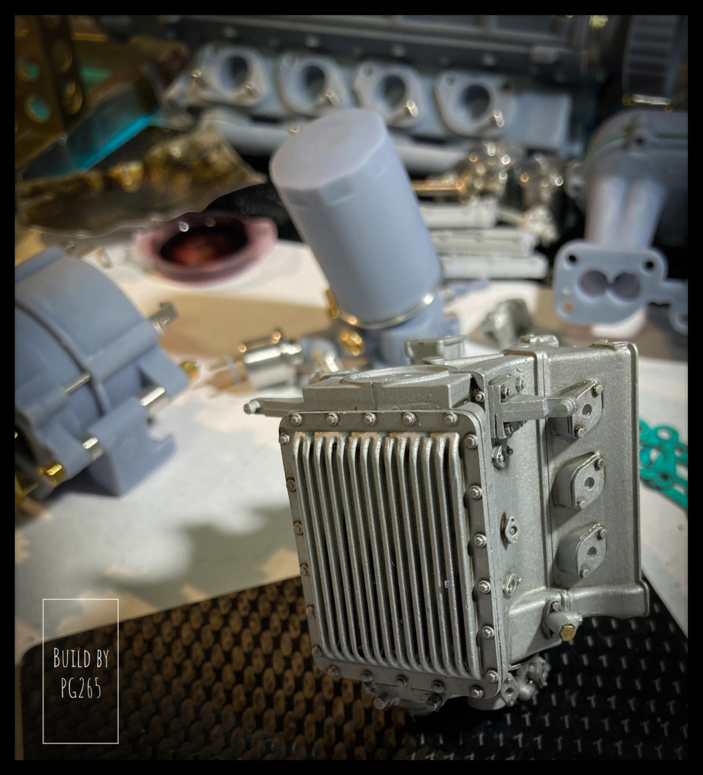

Meme au 1/12, le moteur paraît bien petit à côté du filtre à huile au 1/4…
2nd passage d’huiles avec des nuances différentes et quelques rehauts.

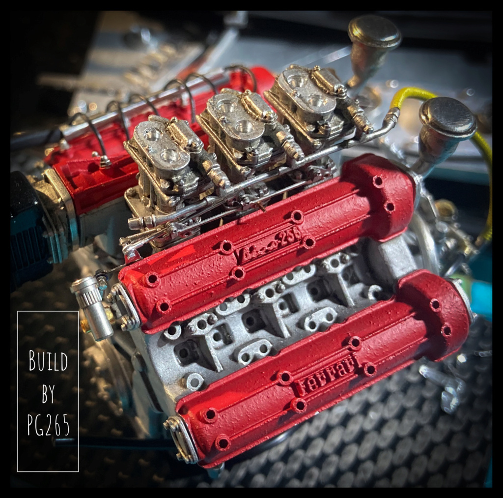

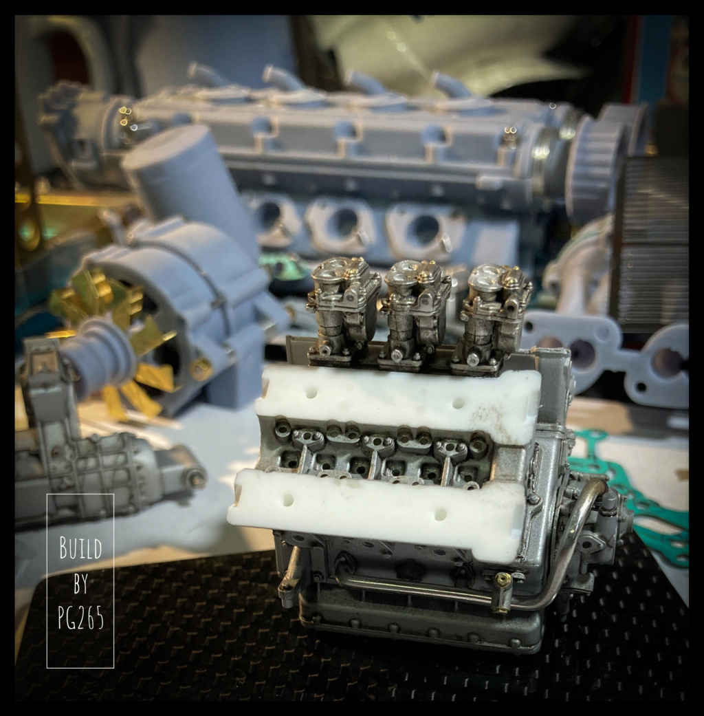

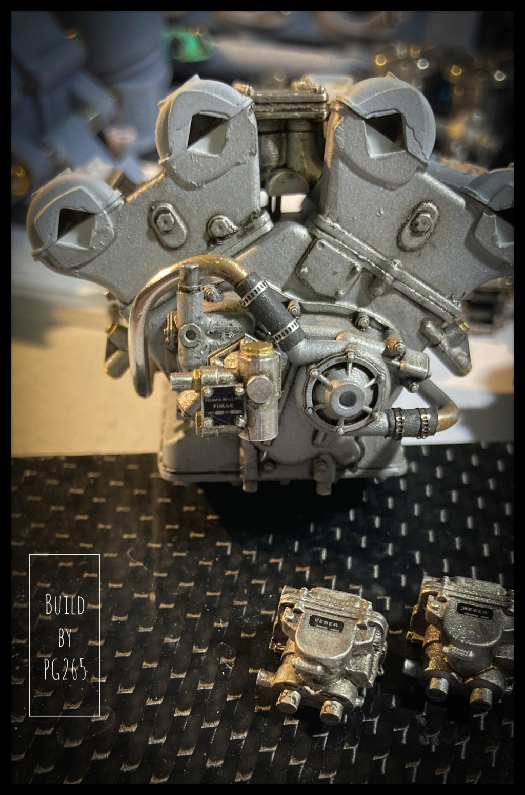

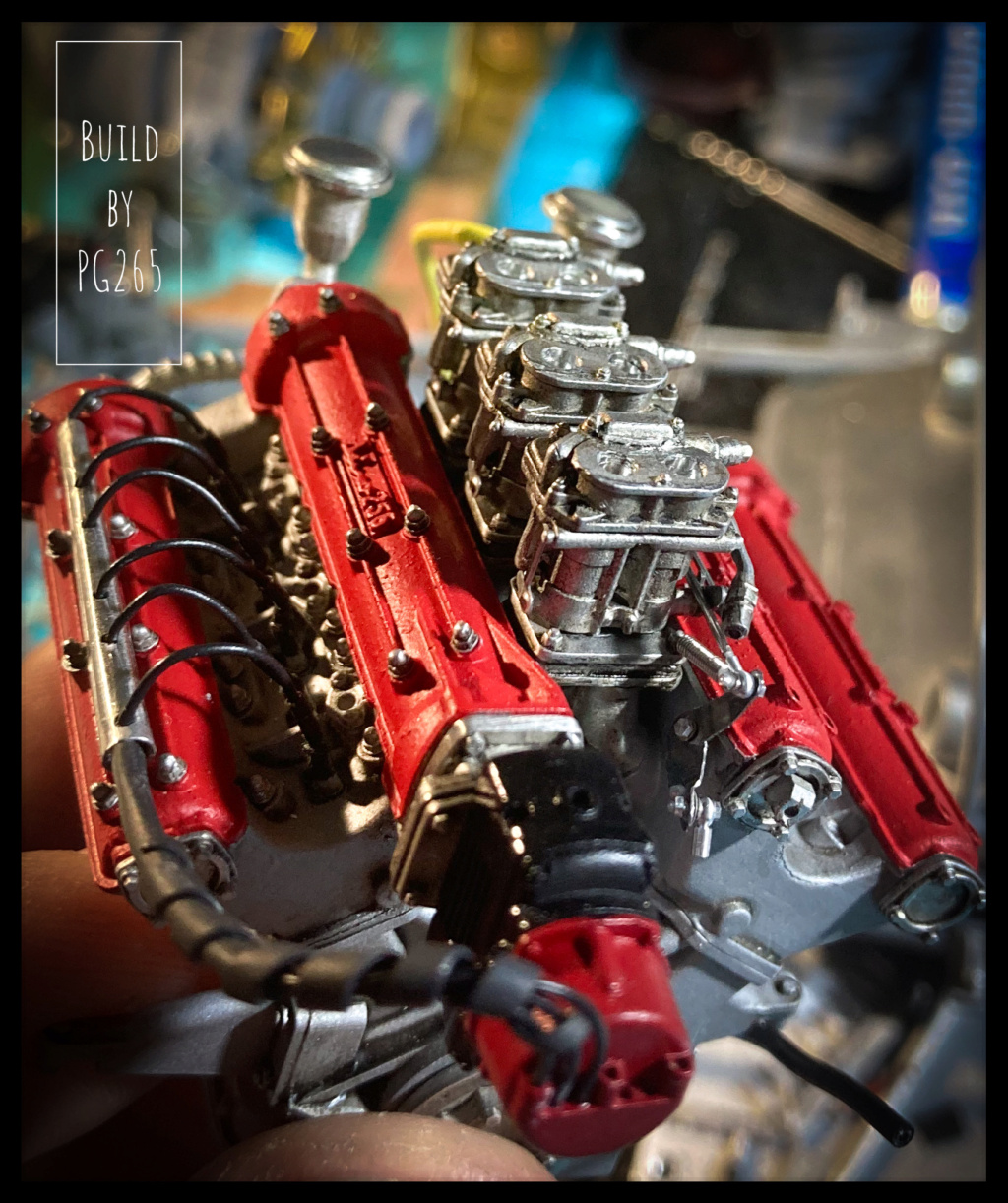

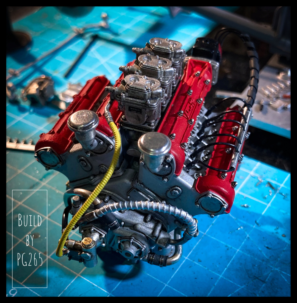

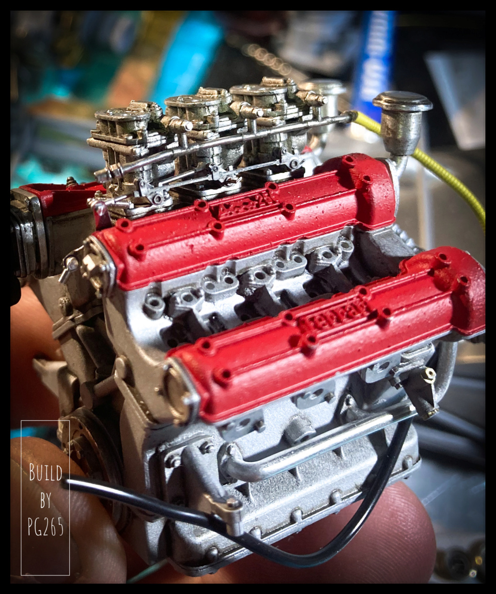

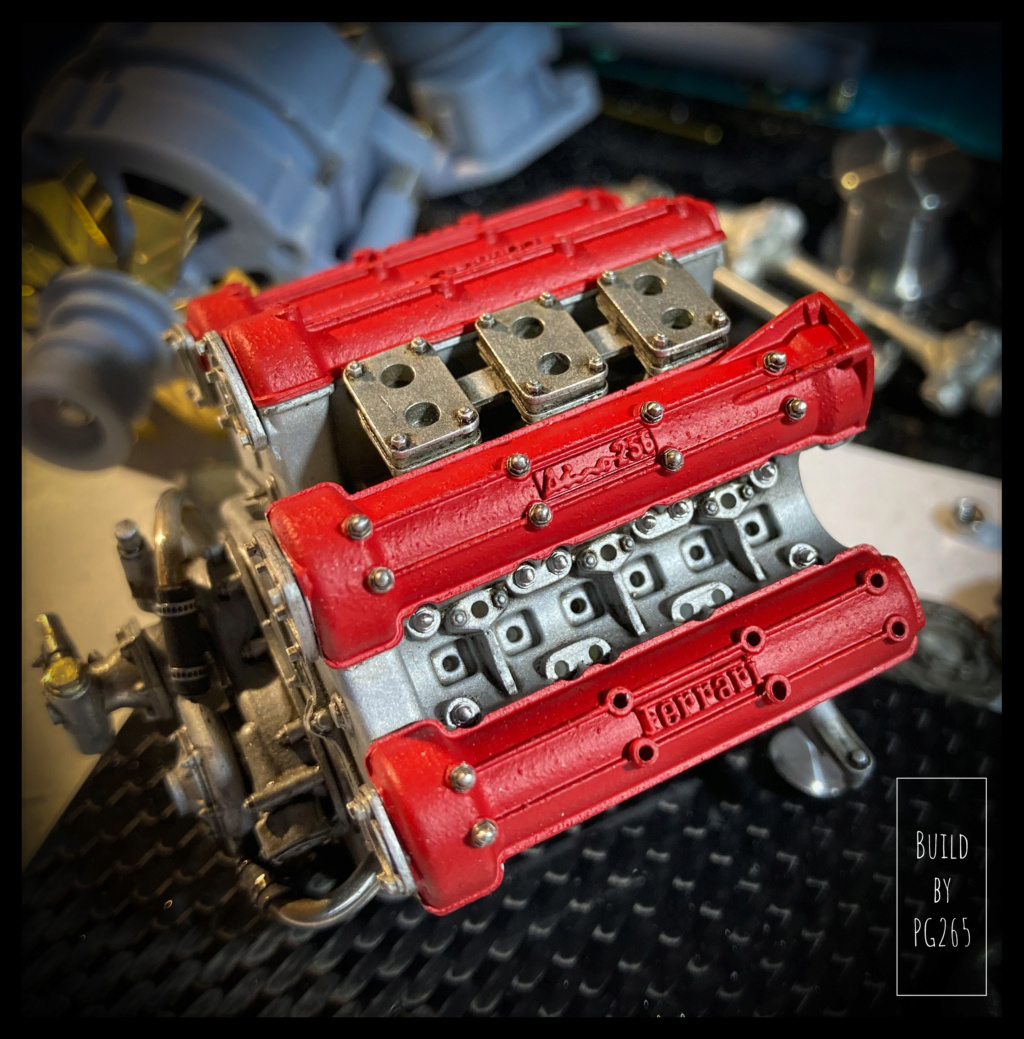

… et on commence à travailler sur les carbus, des Weber… c’est marqué dessus!

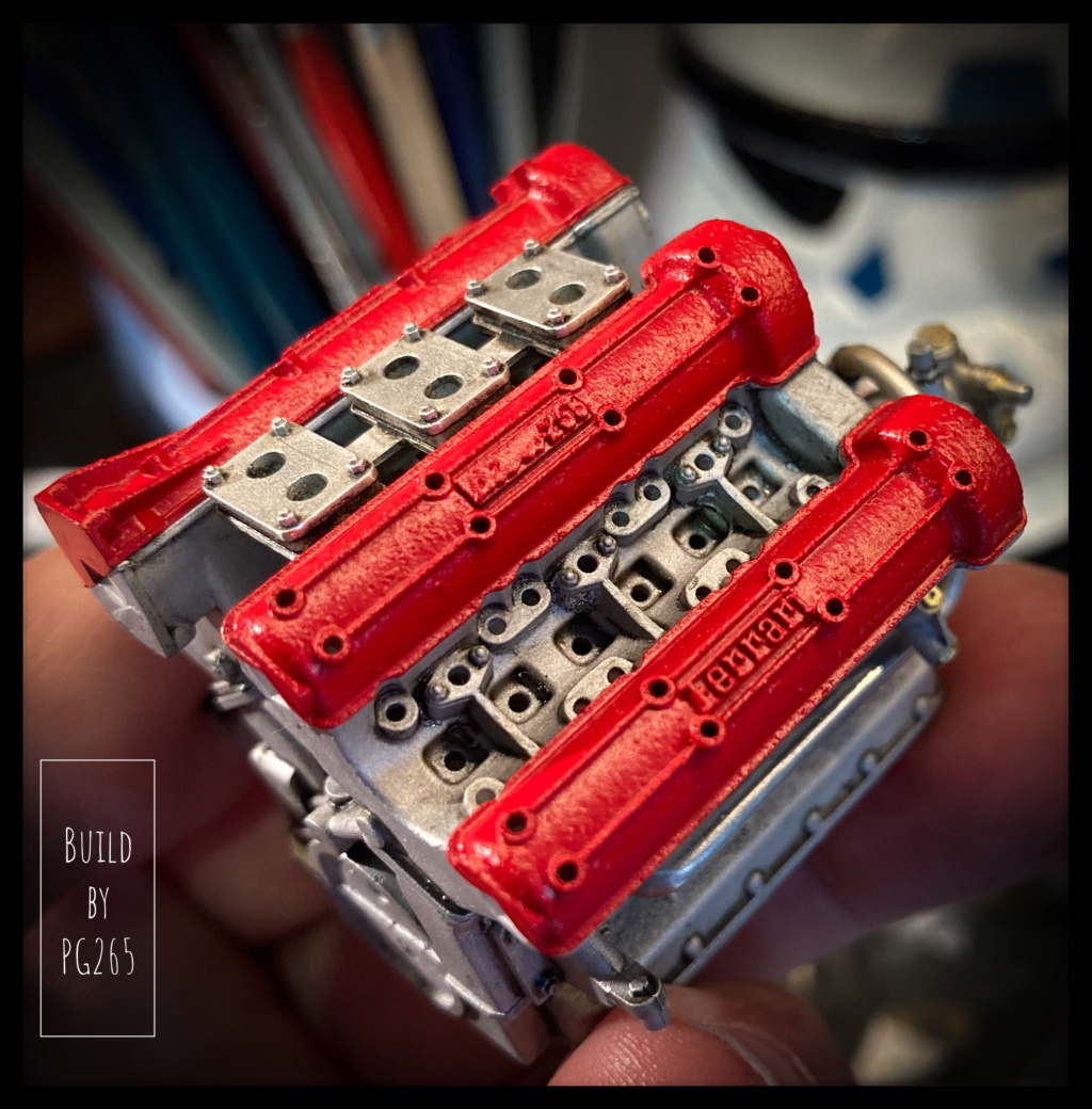

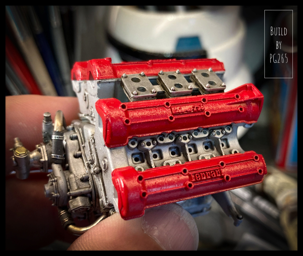

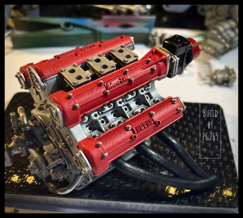

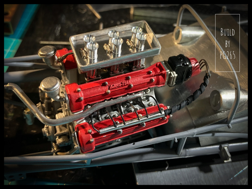

La base de la peinture vermiculée des couvercles d’arbres à cames est faite.
Les autres étapes de peintures ne vont pas tarder.
En attendant, la boulonnerie est en préparation.
Les couvercles d’arbres sont légèrement retouchés avec des rouges Sennelier et Humbrol avant d’être vernis en mat à l’Aeromaster.
Ils sont installés et équipes des couvercles de palier d’ACT.

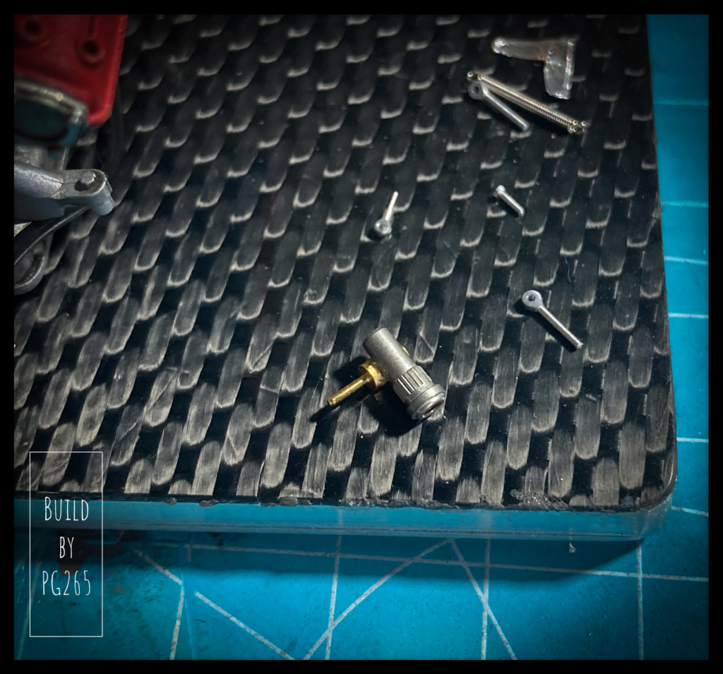

J’ai tourné de nouveaux bouchons pour le remplissage d’huile, mais ne suis pas encore certain de les utiliser…
C’est aussi l’occasion de débuter la pose de la boulonnerie.
Pas mal de préparation, peinture… et les compresseurs à réparer et entretenir!

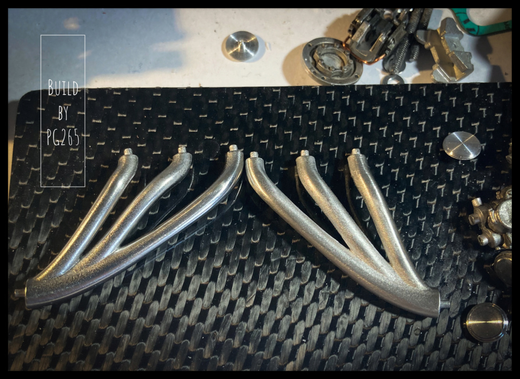

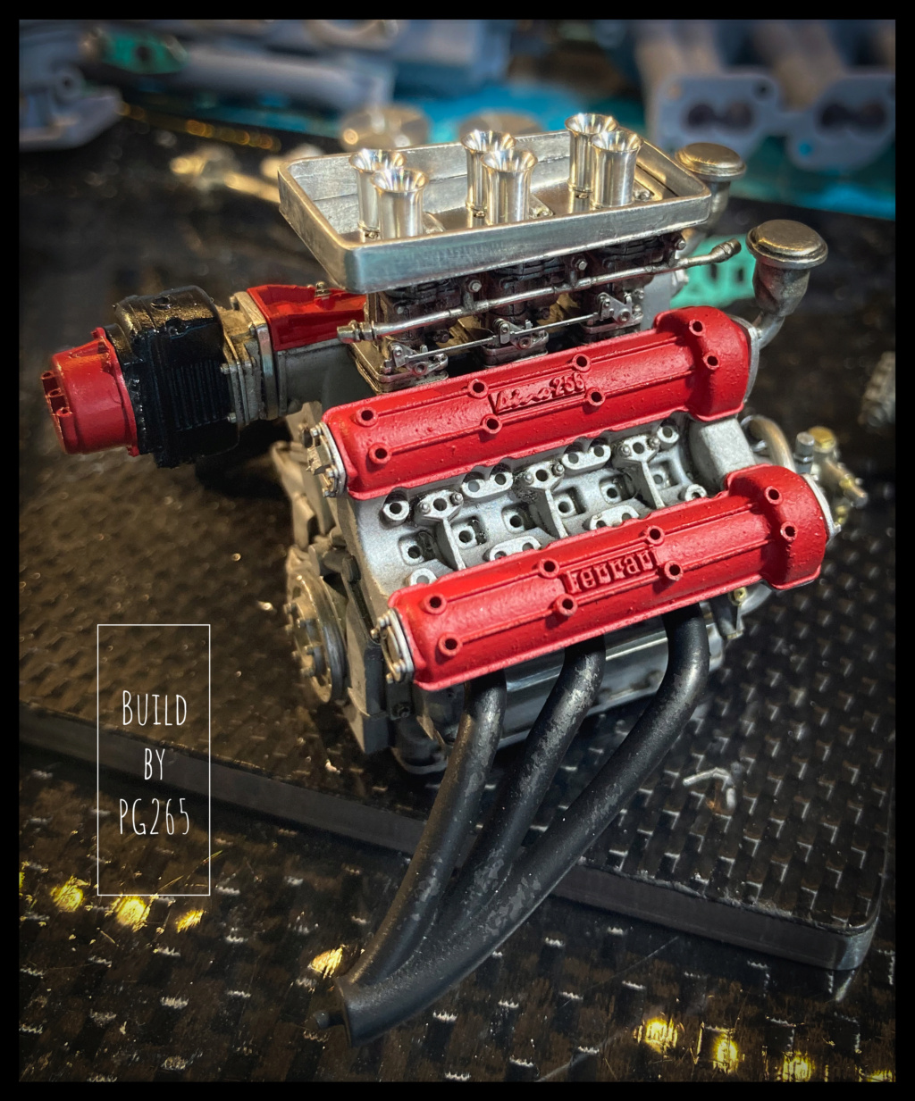

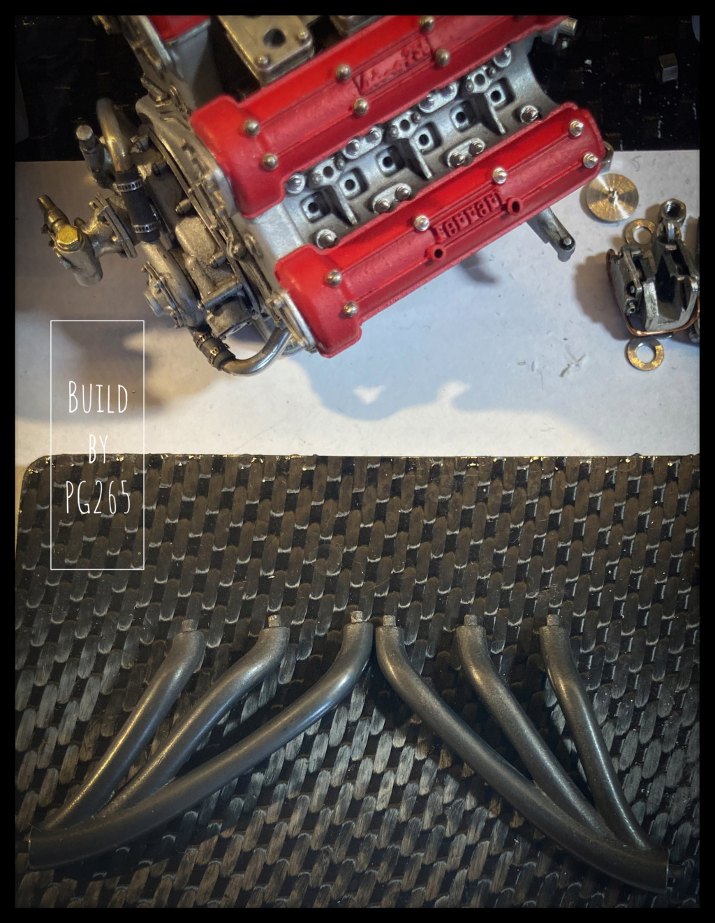

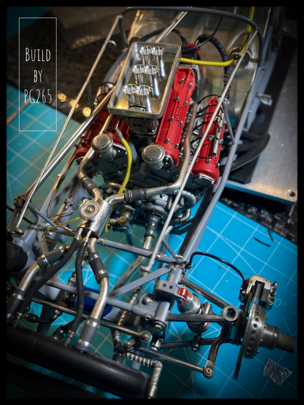

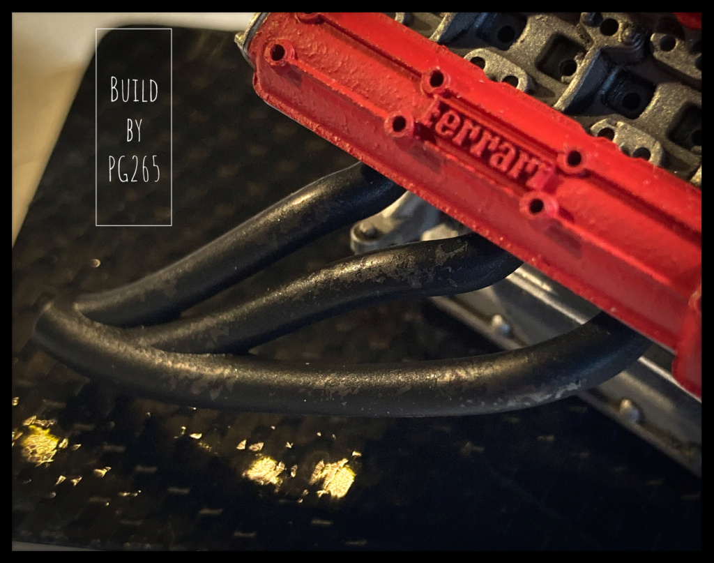

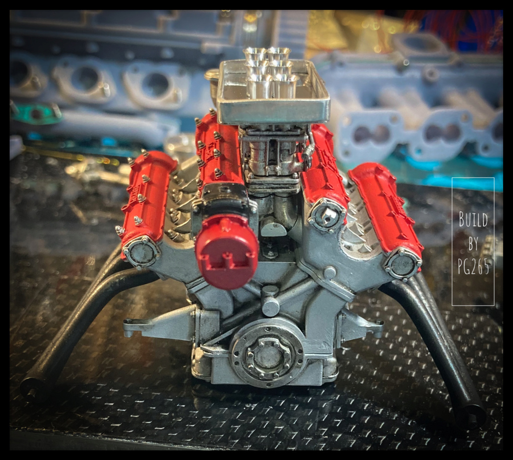

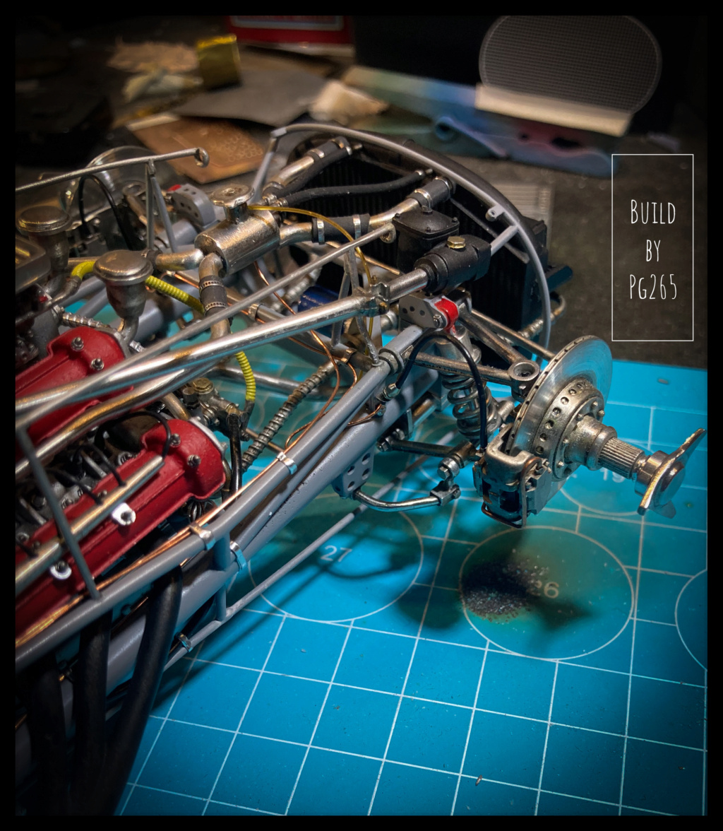

Un peu de travail sur les collecteurs d’échappement pour commencer.
Ils sont passés sous différents grains puis légèrement polis.
Un petit bain au Blacken’it pour brunir les tubes et un bain dans l’eau pour arrêter la réaction.
Puis on essuie au chiffon doux pour luster un peu
Le but de l’opération est de donner un aspect un peu usagé du fait de la chaleur en écaillant la peinture tout en ayant des tubes marqués par cette dernière.
On tamponne un peu de masque liquide à l’aide d’un tampon de mousse, puis vient une couche de peinture noire mate bien diluée; ici du mat black Tamiya.
Apres le passage d’une brosse à poils moyens, j’obtiens le résultat que je recherchais.

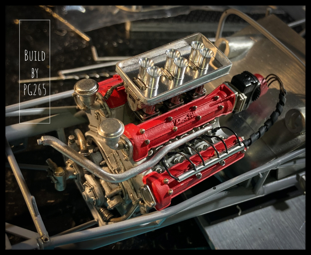

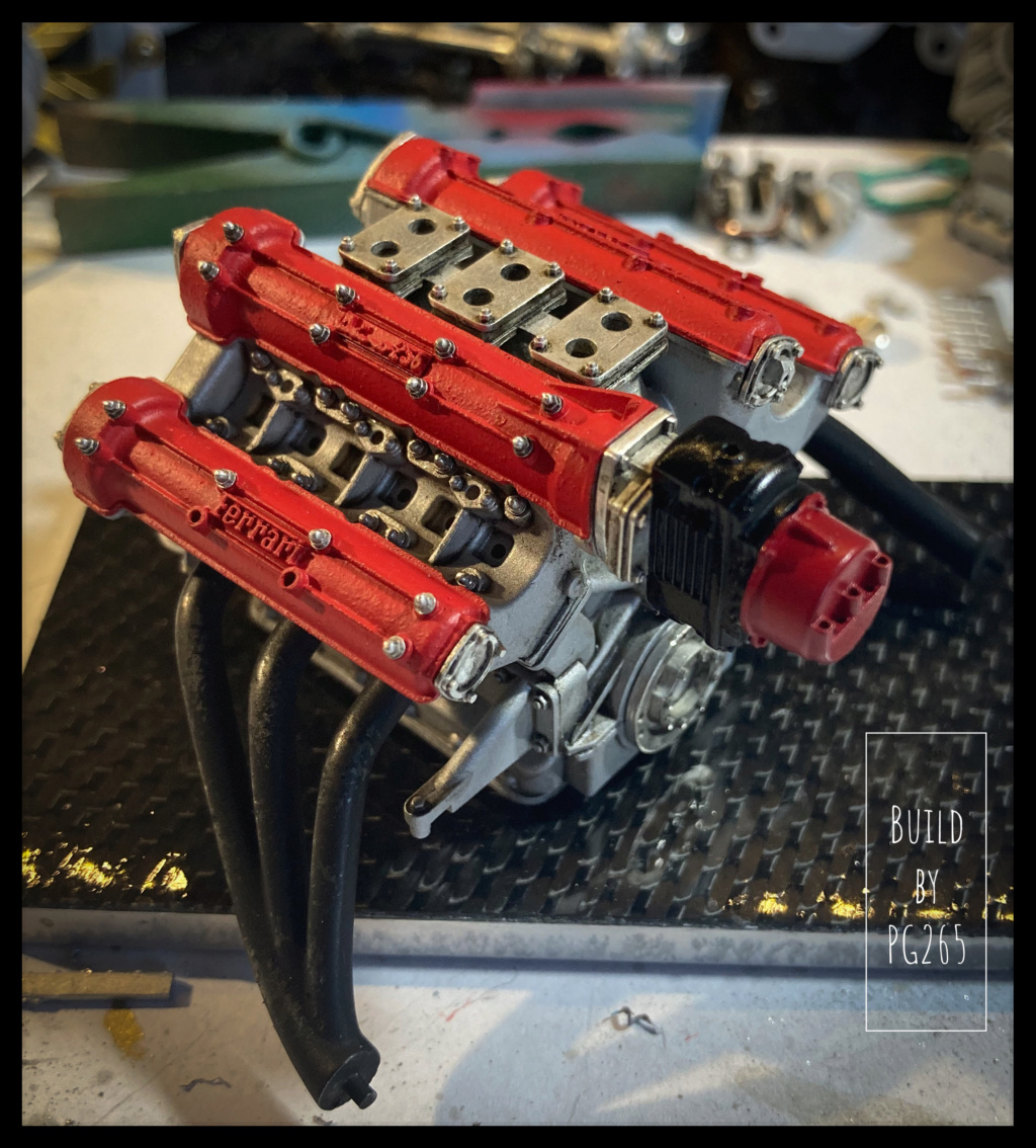

La magnéto est peinte et installée, la tête du distributeur percée.
L’arrière du moteur est équipé des couvercles.
Je me suis aussi occupé des carbus, tringlerie et alimentation, cornets…
Je n’ai finalement pas utilisé les bouchons que j’avais tourné hier.

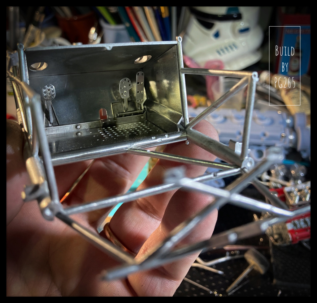

Je me suis attaqué à l’habitacle et au châssis.

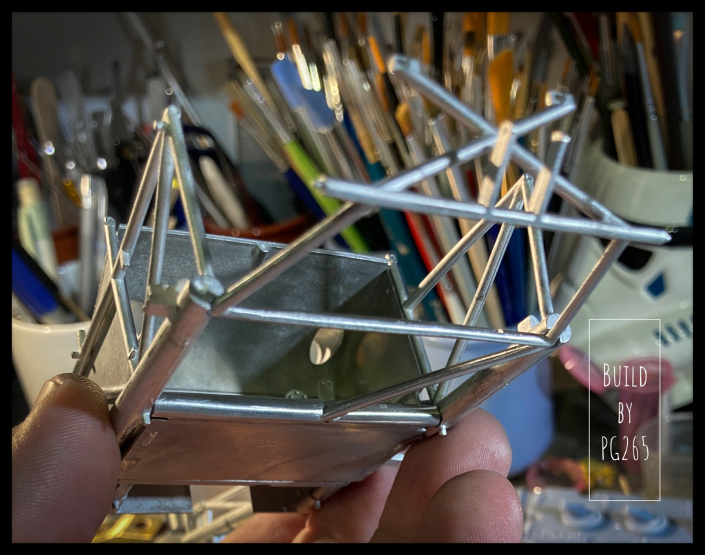

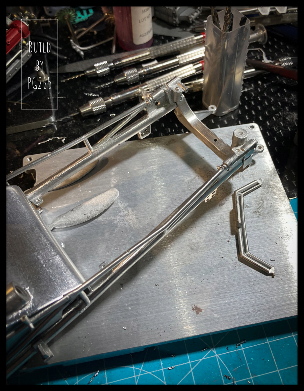

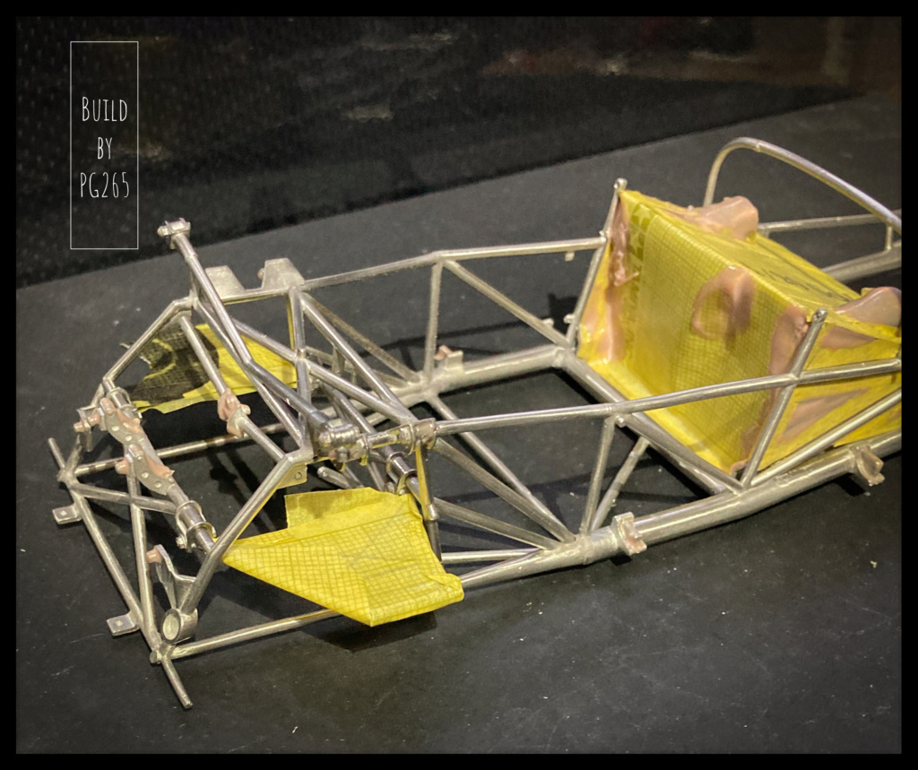

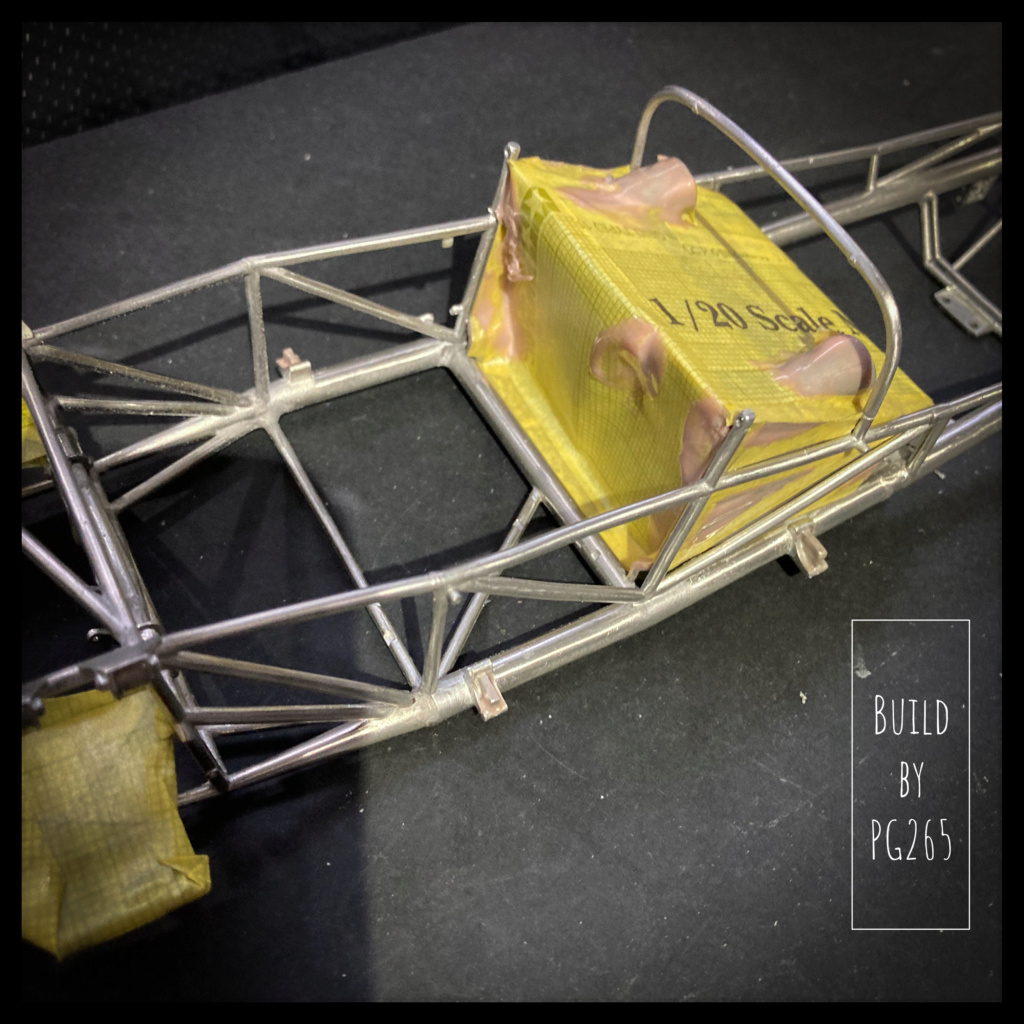

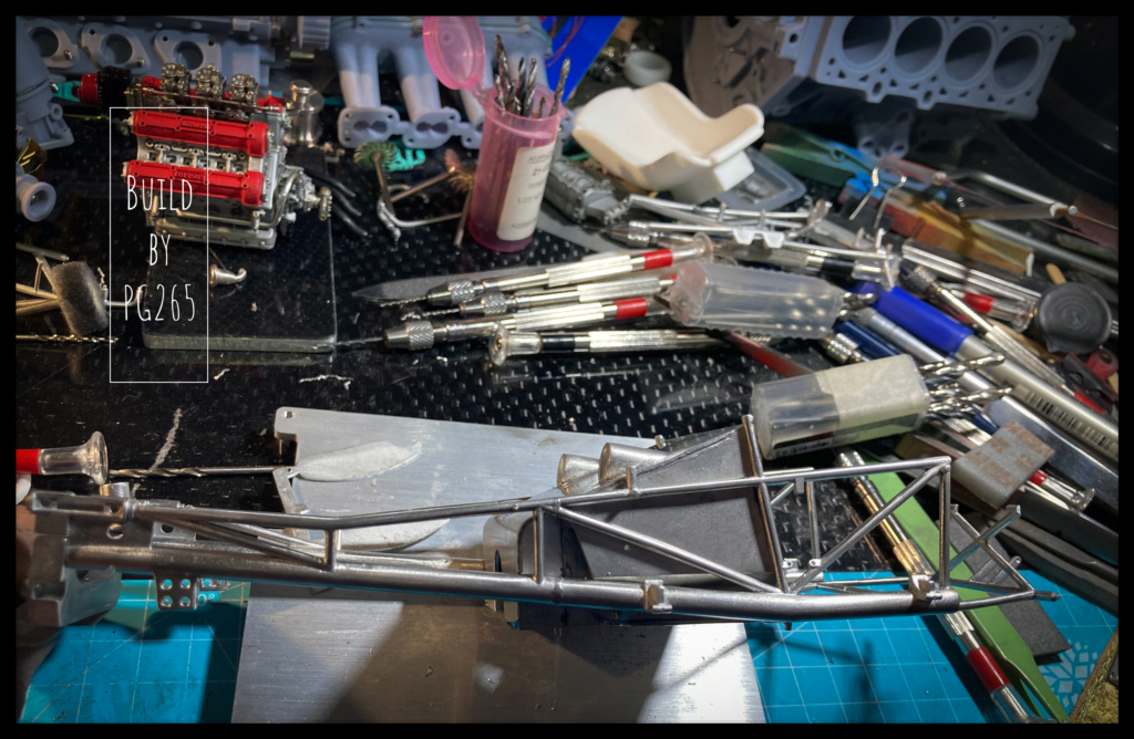

Comme d’habitude, ma préférence s’oriente vers la soudure pour les pièces supportant une certaine contrainte (voire des contraintes certaines…).
On sort le fer, la soudure TBT, le flux, les limes, les pinces à mors parallèles… tout l’toutim quoi.
Il y a pas mal de travail à réaliser sur les tubes du châssis. Je ne sais d’ailleurs toujours pas si je le laisse métal naturel ou si je le peins en gris…
Certainement gris!

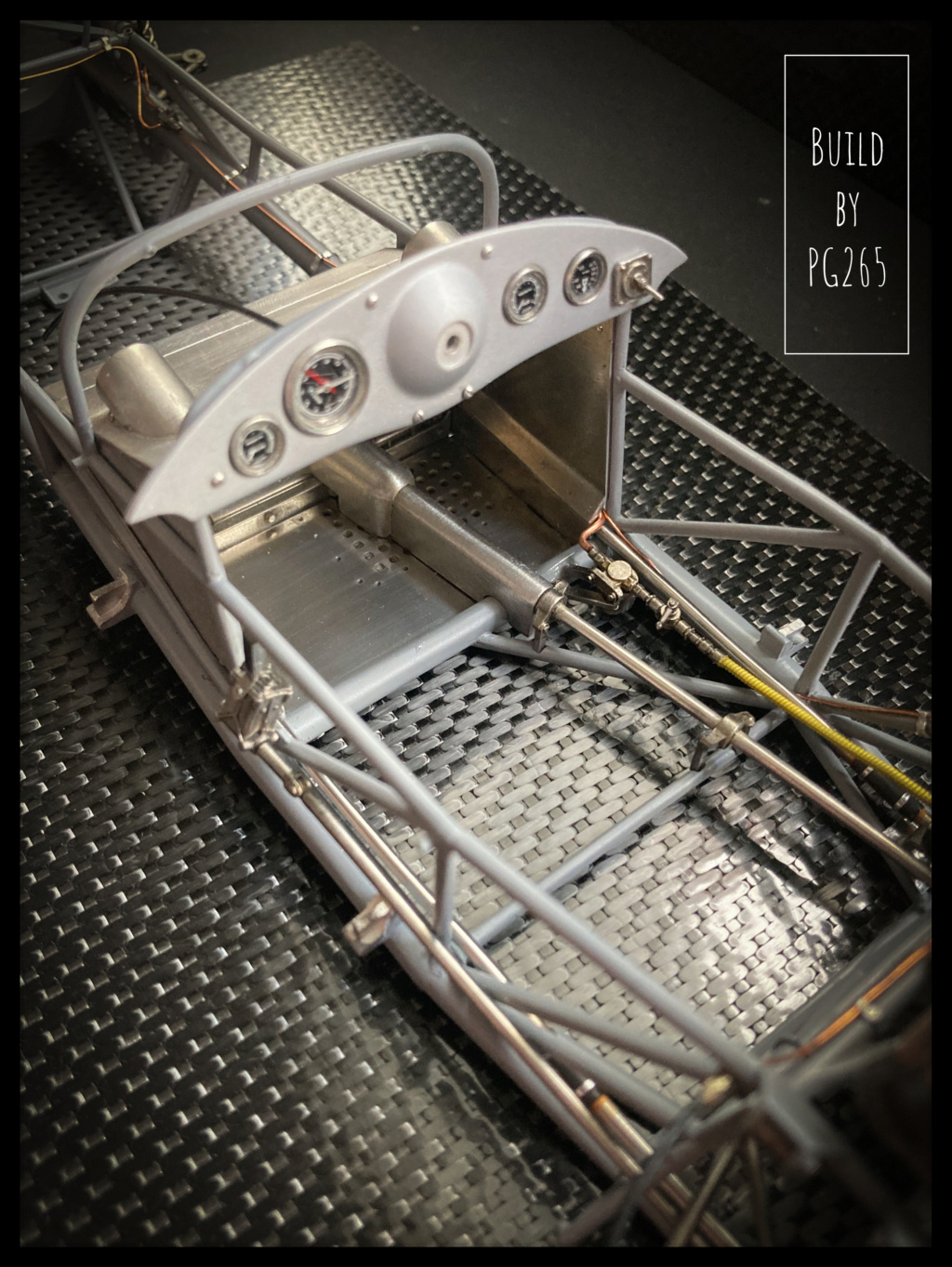

Tous les éléments de l’habitacle sont eux aussi soudés.
Le pédalier est installé et un peu amélioré.
Bon, beaucoup de travail de préparation des tubes du châssis et des pièces annexes venant se greffer dessus.
Tous les perçages sont faits, de même que les taraudages pour les assemblages par vis.

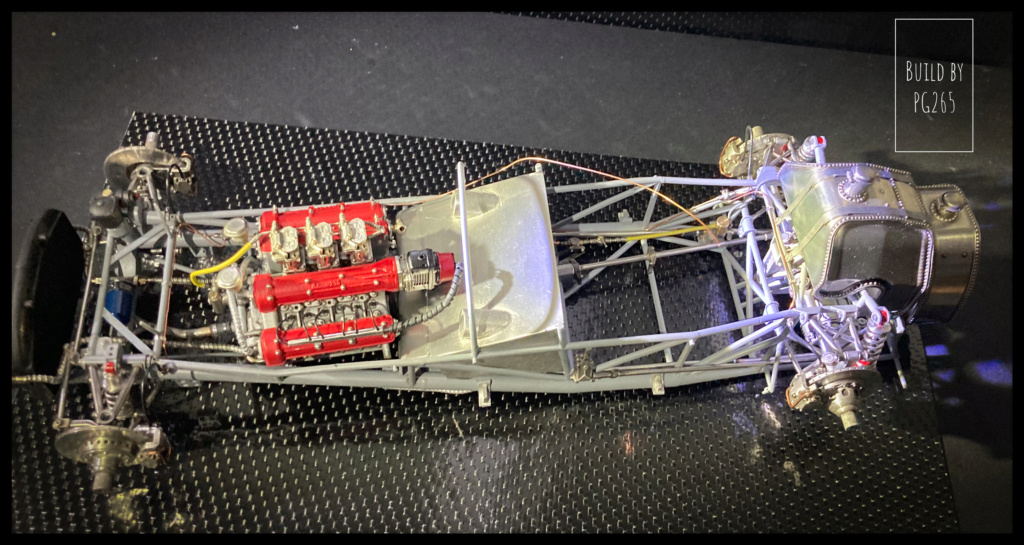

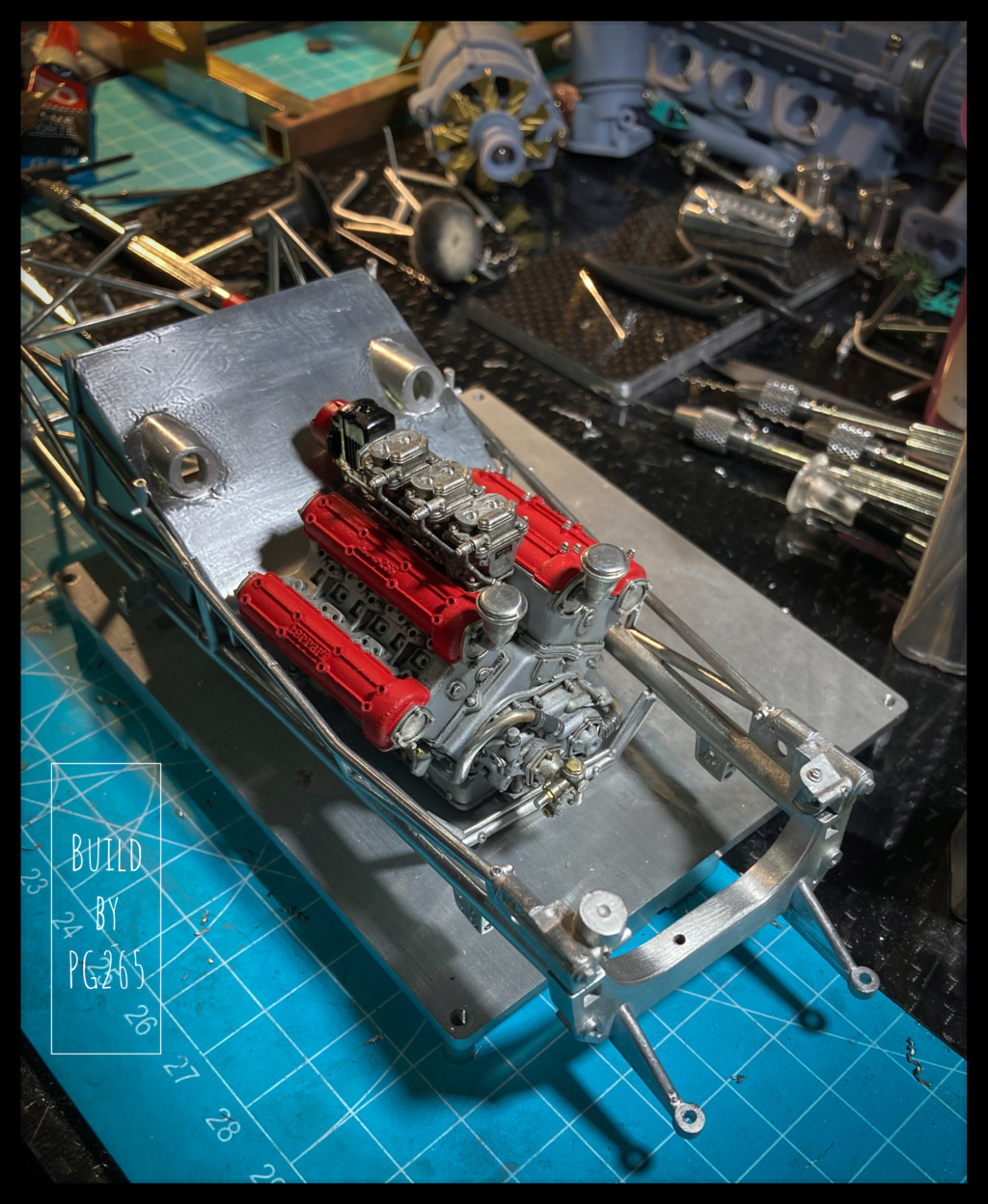

Resultat, la partie avant du châssis et l’habitacle sont assemblés par soudage.
J’en ai profité pour valider l’installation du moteur sur les supports et le berceau.

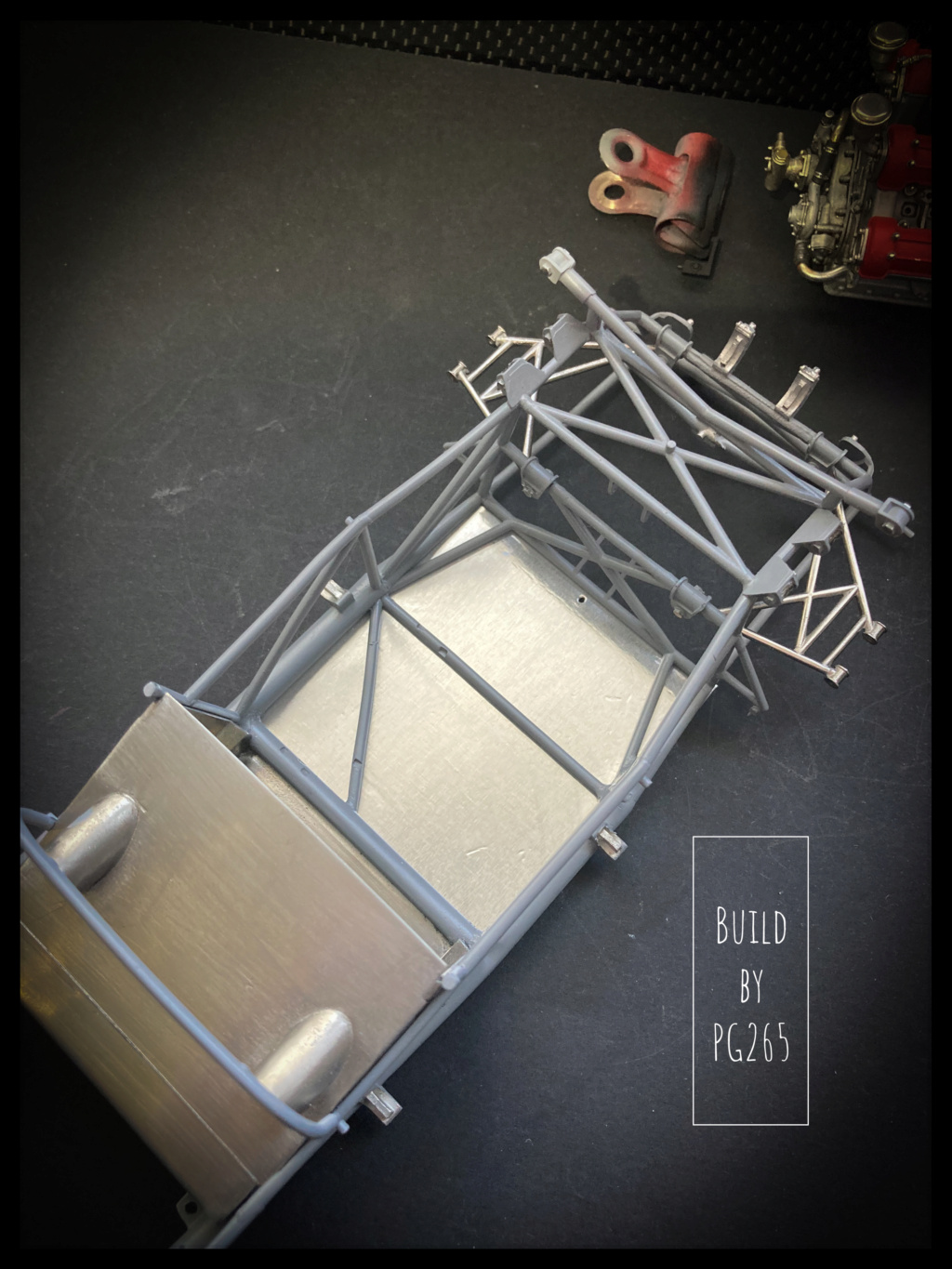

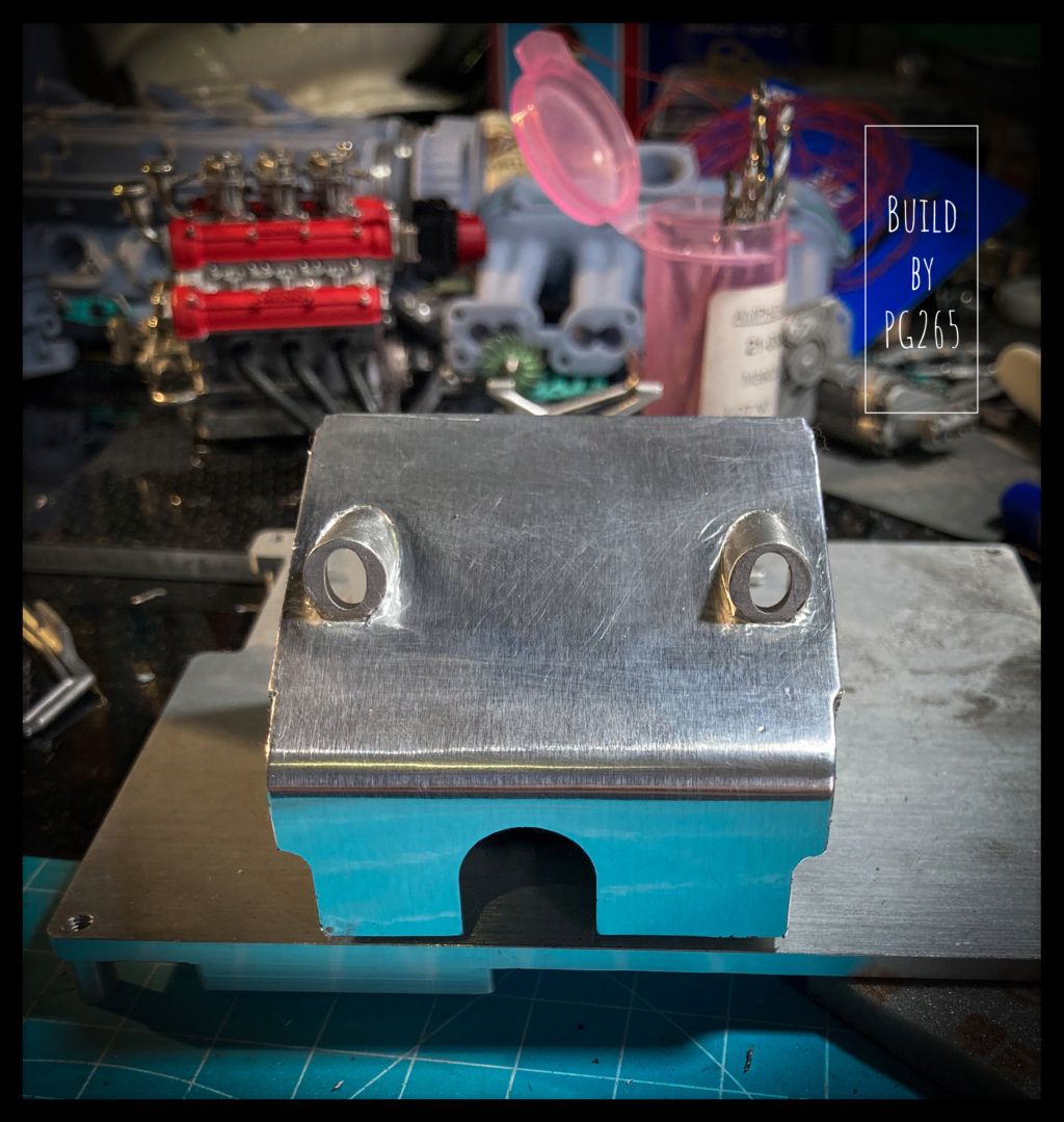

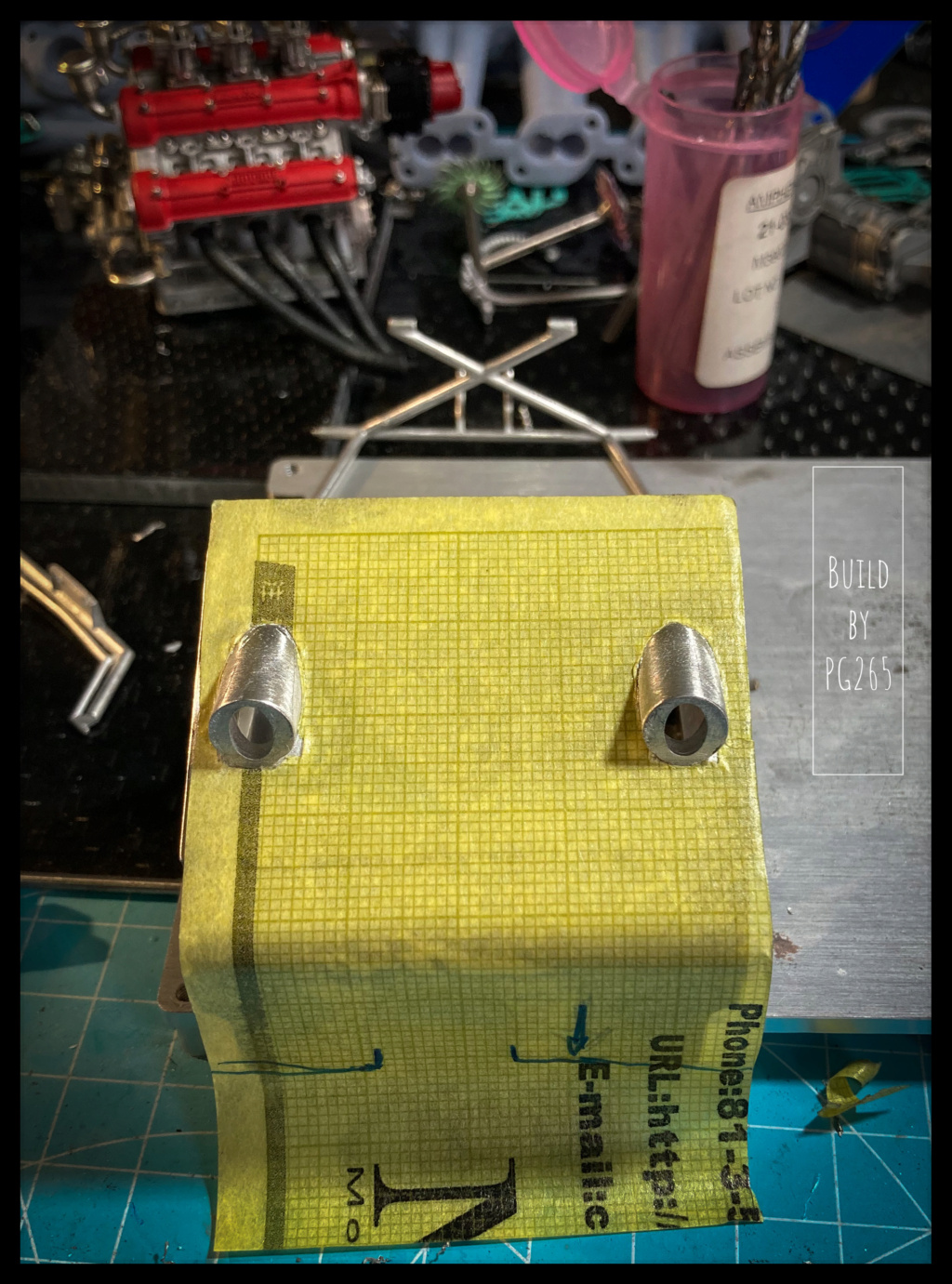

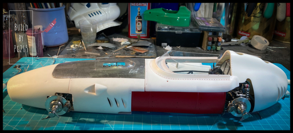

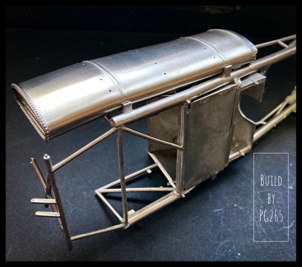

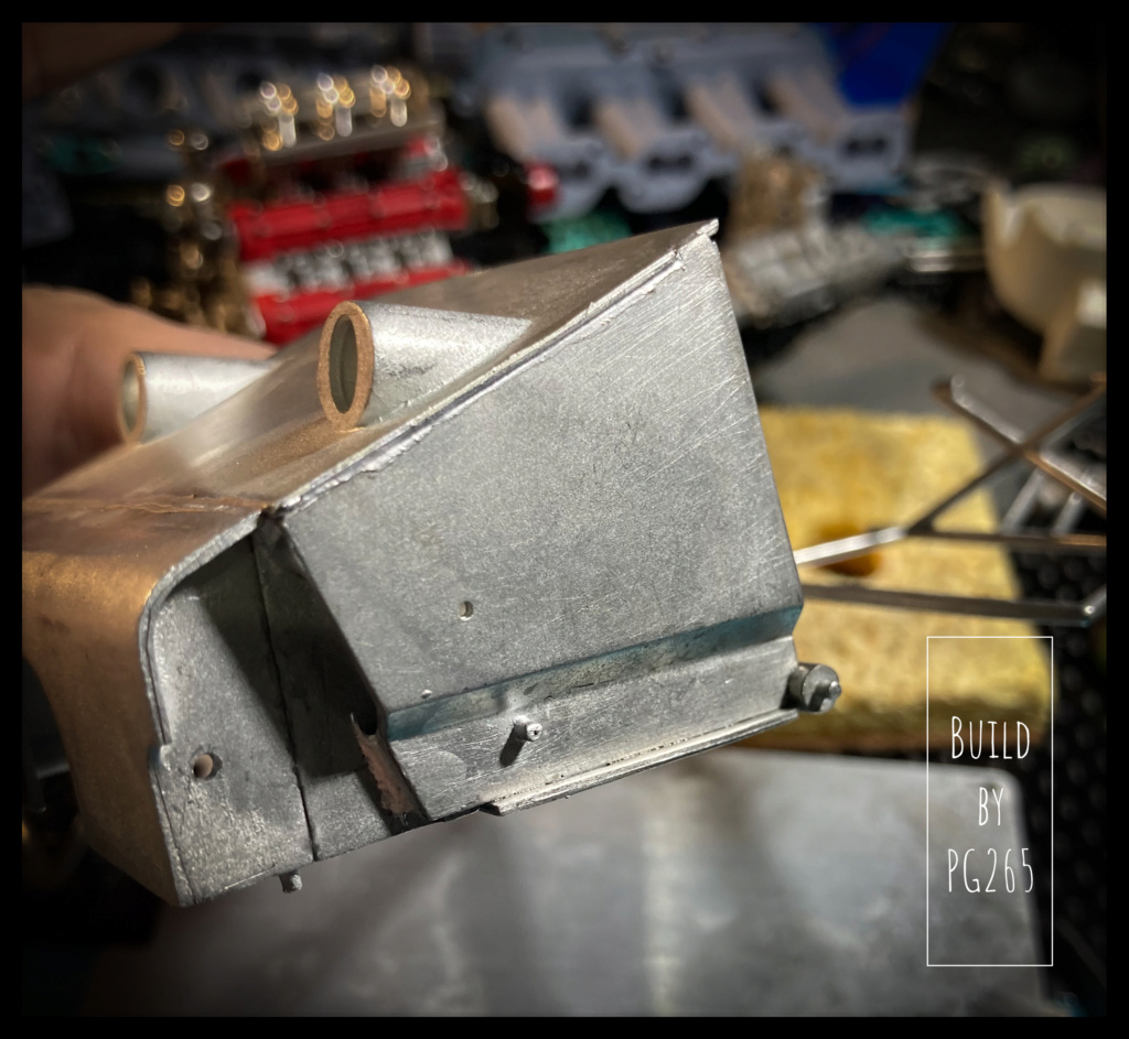

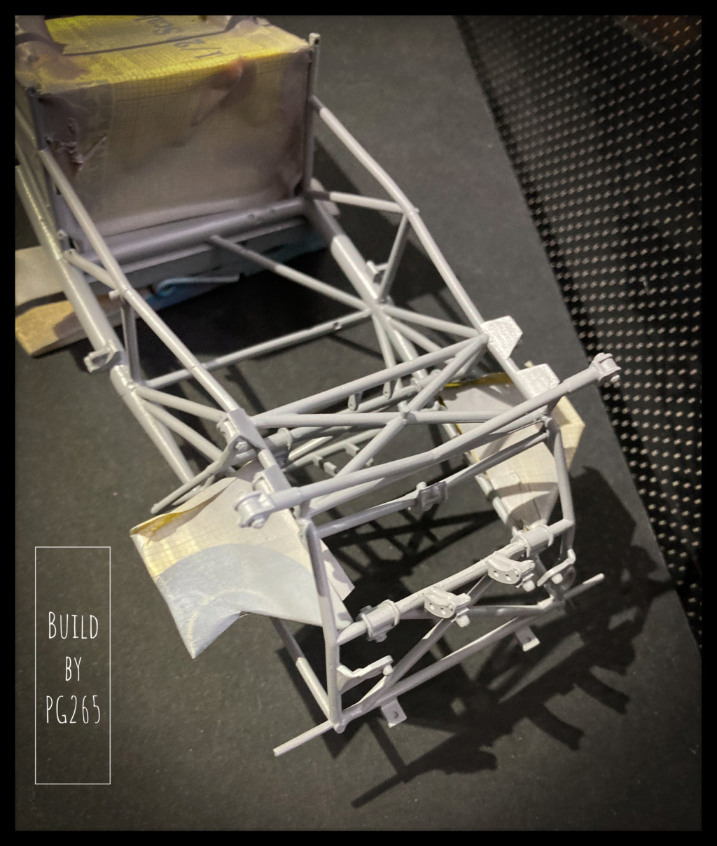

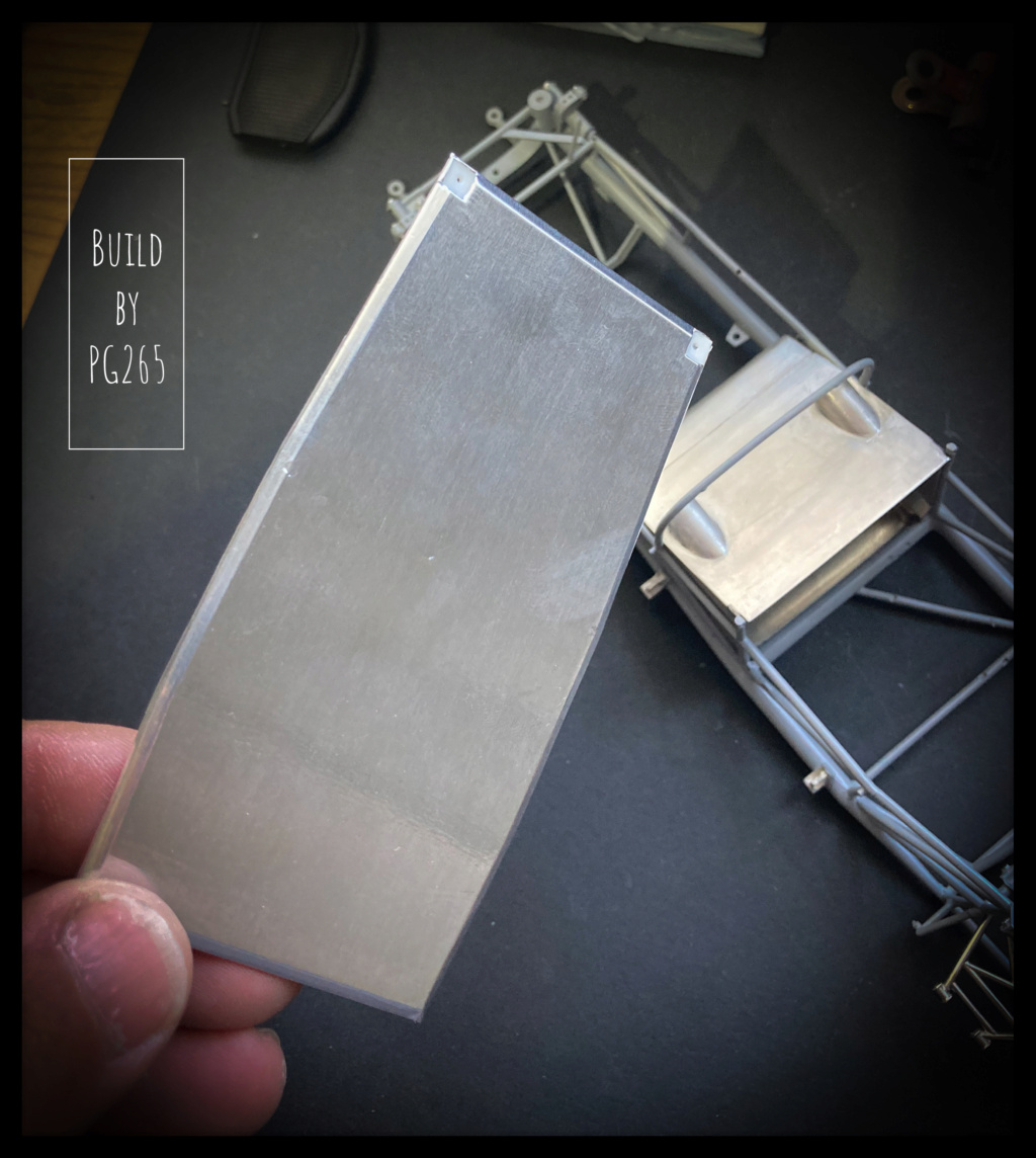

J’ai décidé de refaire la partie avant de l’habitacle en Alu.
Un p’tit patron en Kabuki, découpe du Speed tape large, et hop!

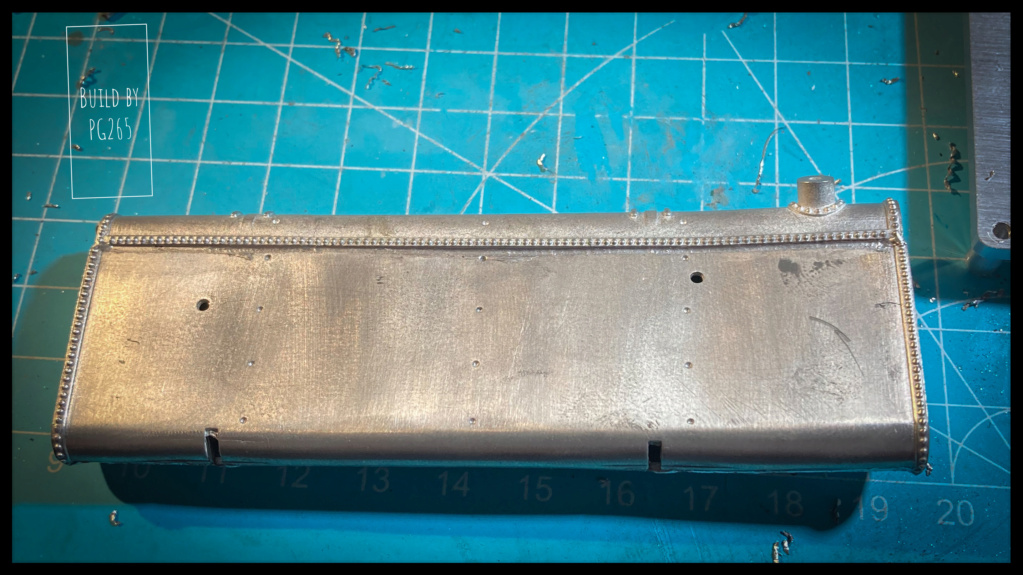

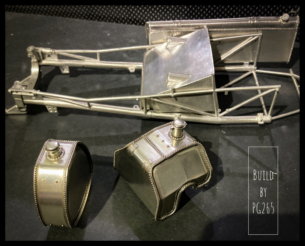

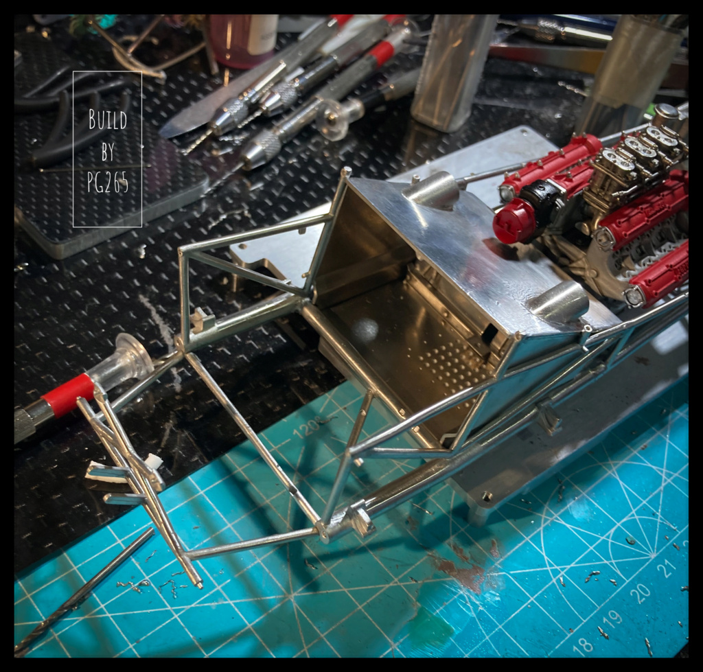

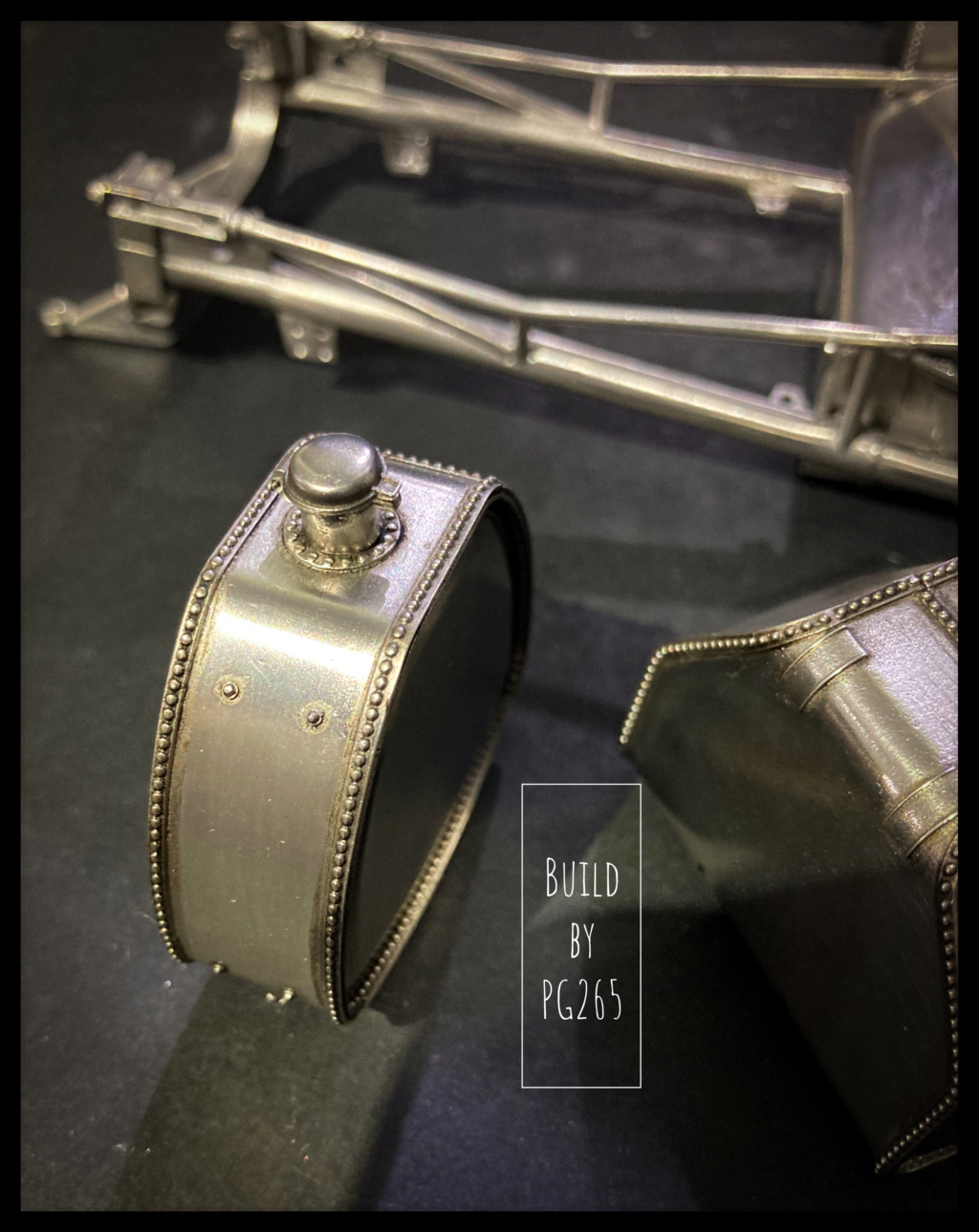

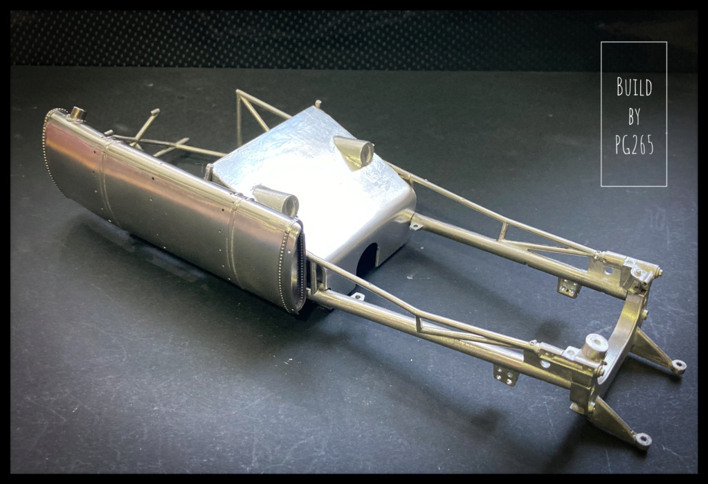

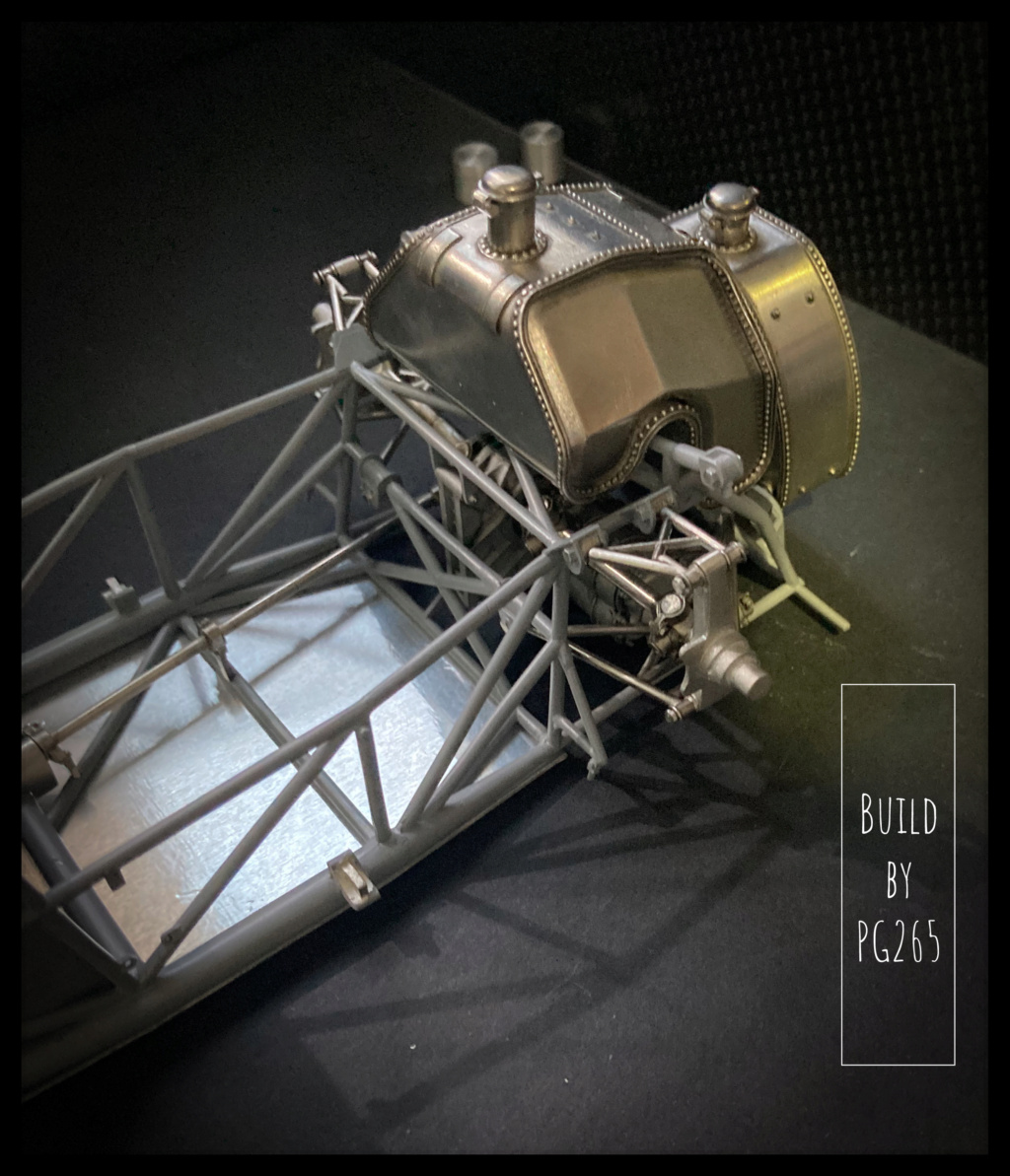

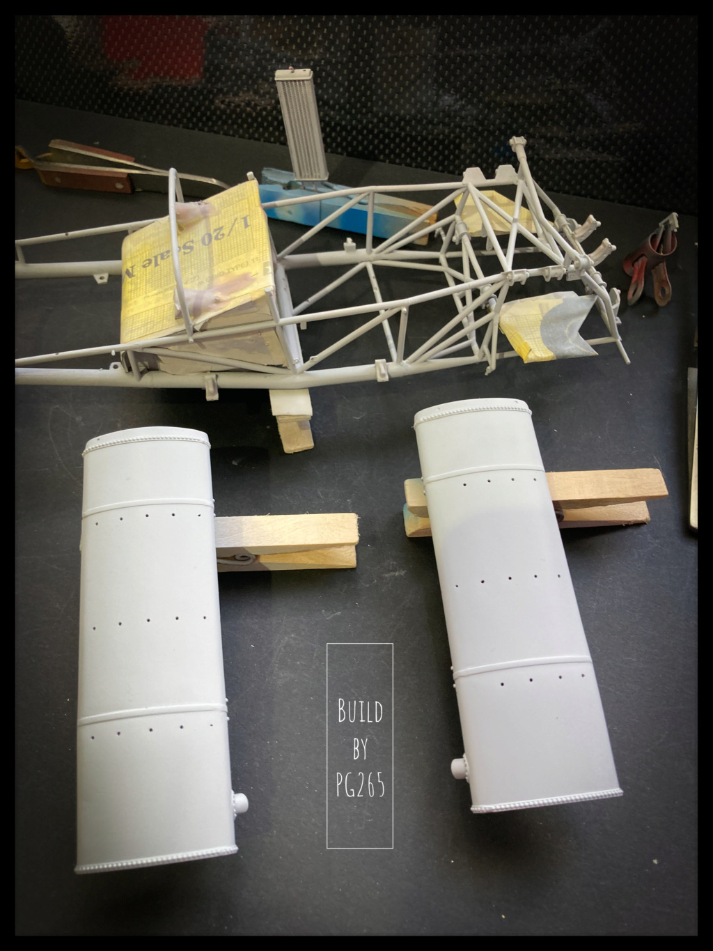

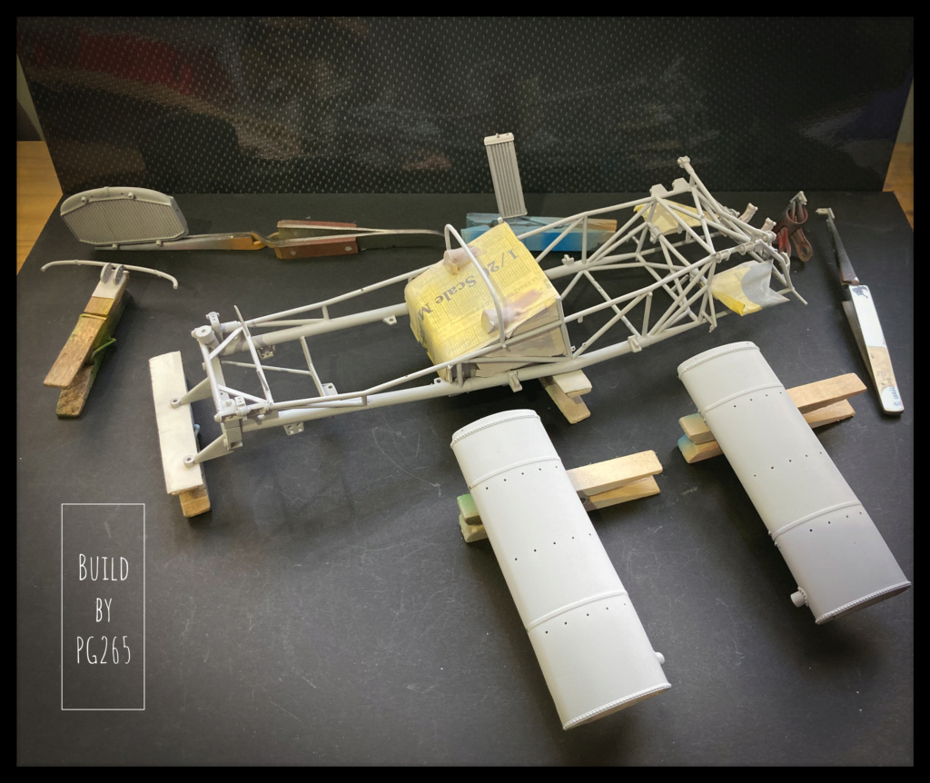

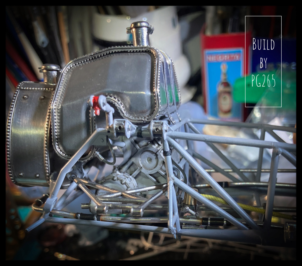

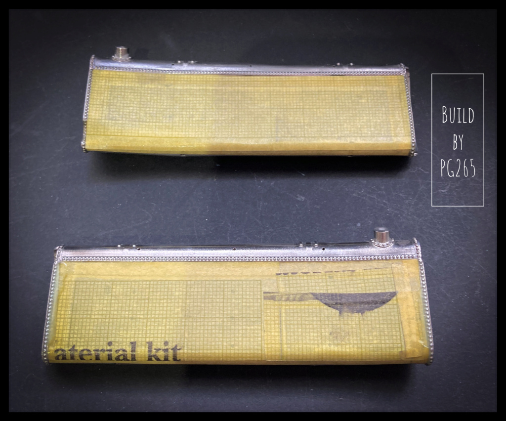

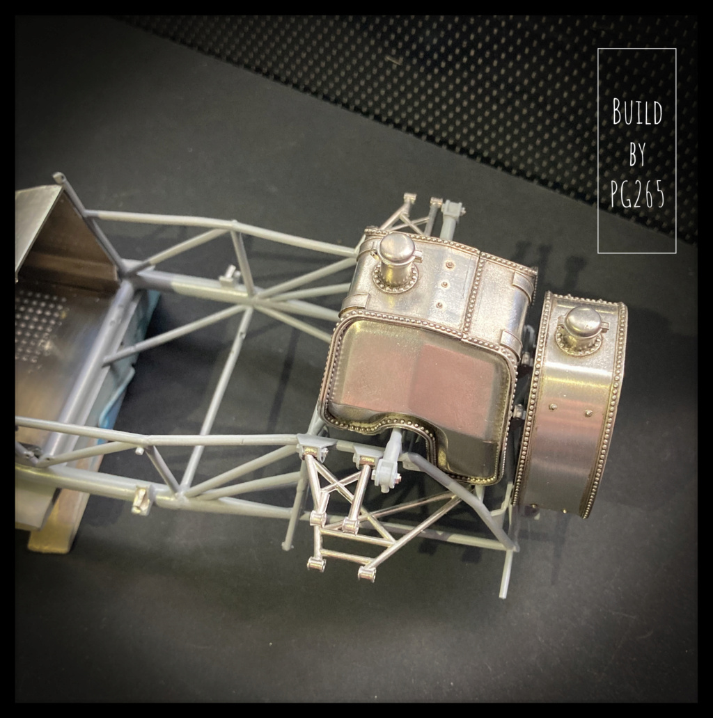

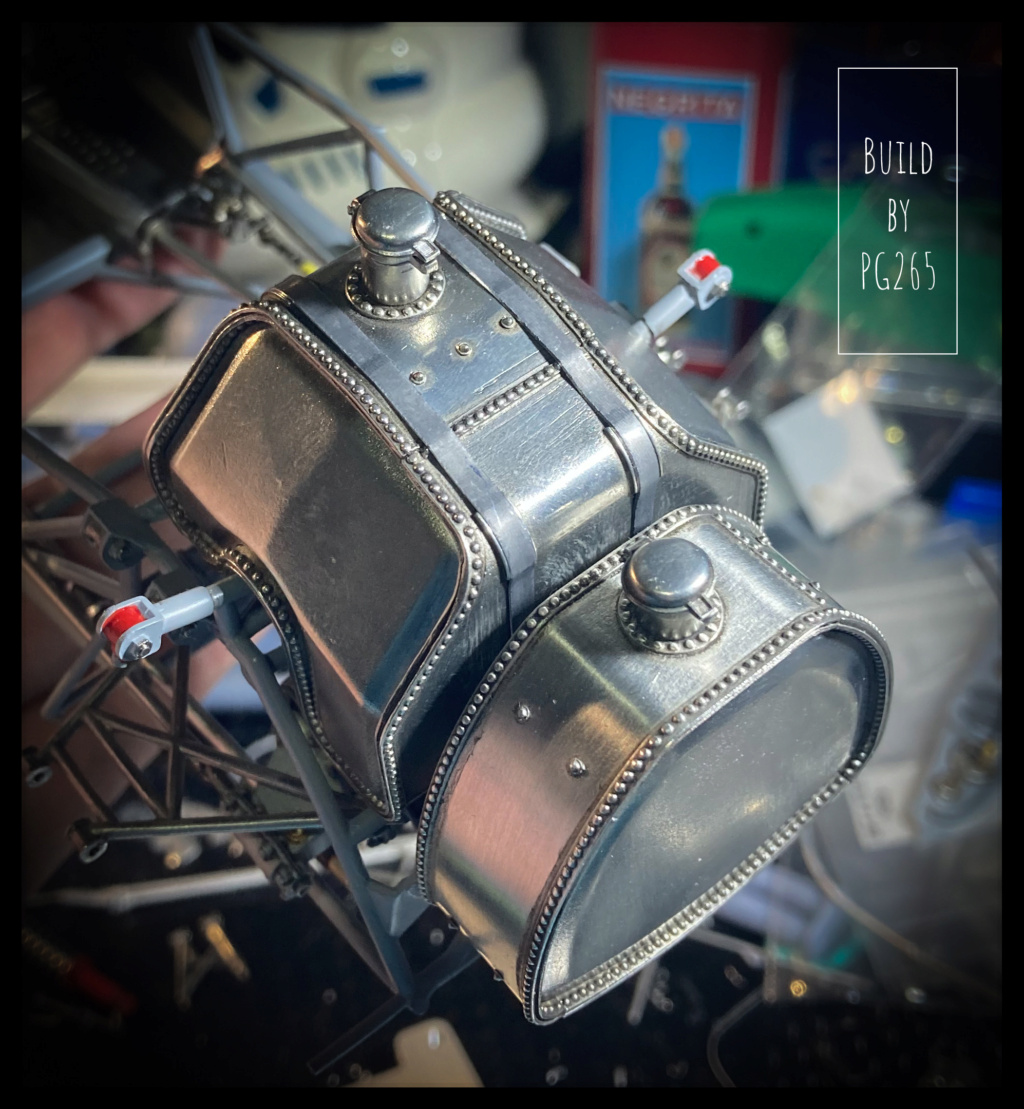

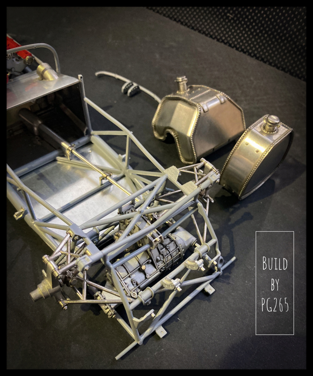

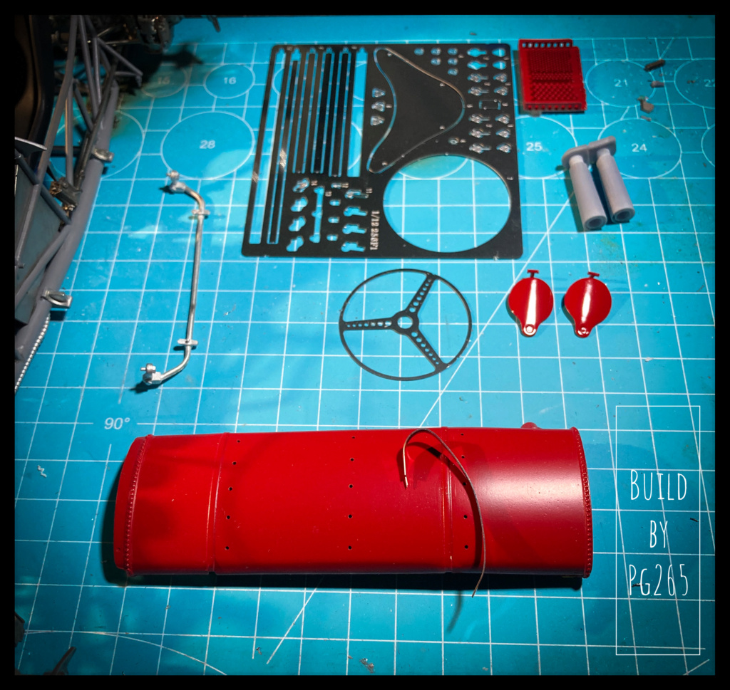

Je n’ai pas résisté à monter un des réservoirs dont les 5 pièces demandent une petite préparation.
On refait chauffer le fer et on soude.

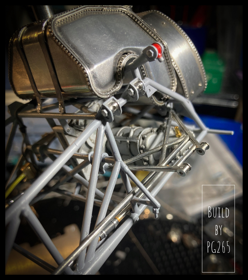

Pas mal de préparation toujours et encore… et de soudure!
Les réservoirs font assemblés à la soudure une fois encore.
Leur aspect est quasi définitif, a l’exception des réservoirs latéraux qui doivent être masqués pour recevoir le Rosso Corsa sur l’extérieur.
Pour le fun, les bouchons sont mobiles Wink

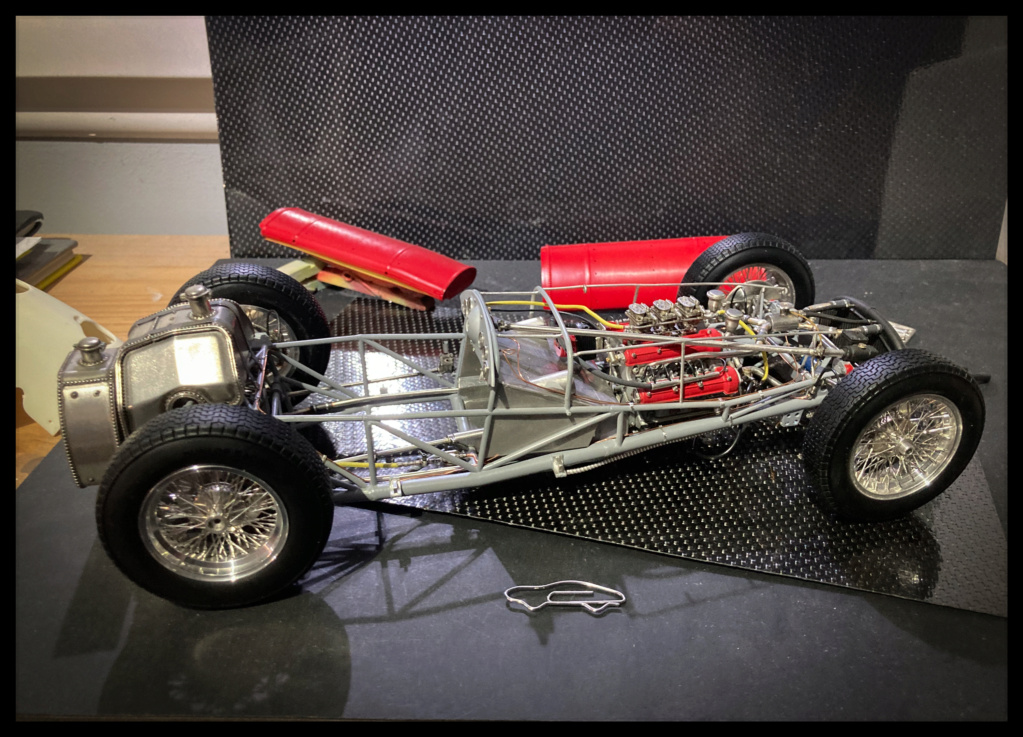

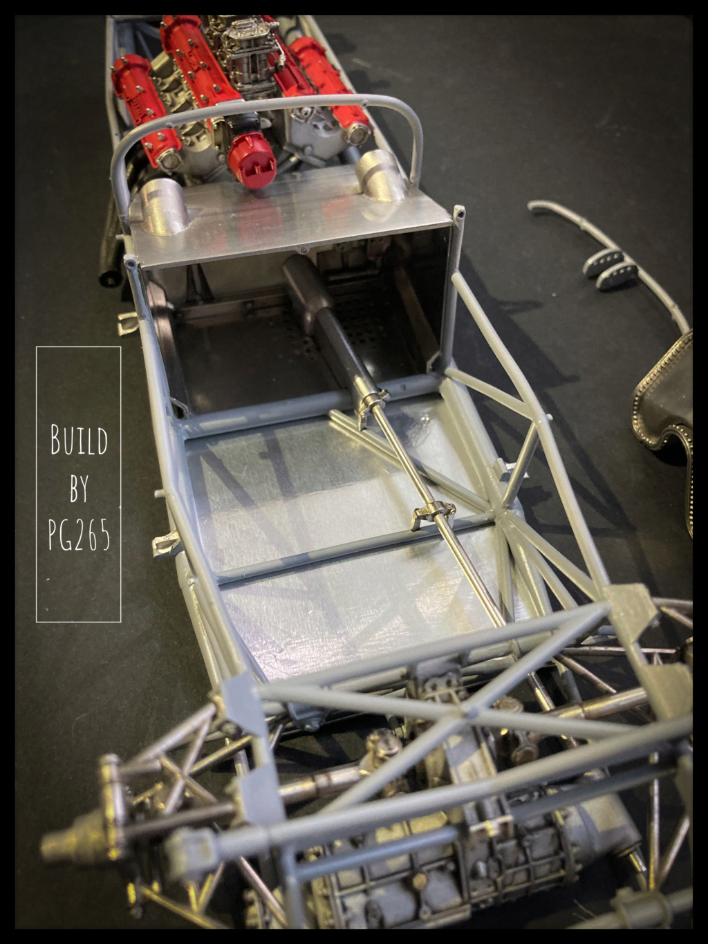

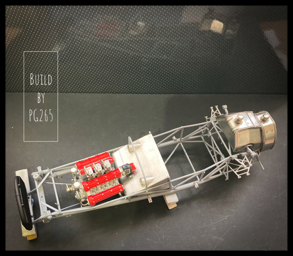

On y est!

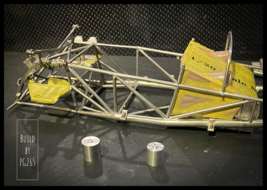

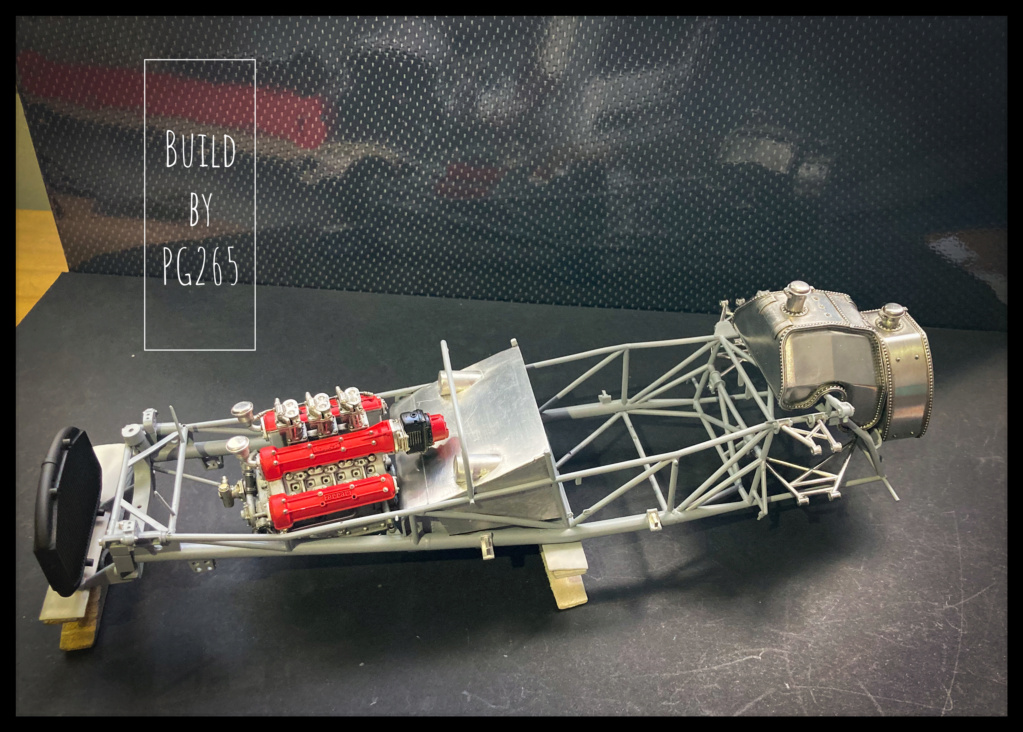

La partie arrière du châssis tubulaire est terminée!
Pas mal de travail, de mise en forme afin de s’assurer une bonne géométrie, de la symétrie de tous les éléments avant leur fixation…
L’avantage est que le montage est très économique… en colle!
Pas une goutte pour l’ensemble du châssis jusque là.
Le montage à blanc des réservoirs semble valider l’opération.
La boîte sera intégrée plus tard, après la peinture du châssis en gris.
Du Grayish Blue (FS35237) en l’espèce je pense, comme je l’avais fait pour la Tipo 500.

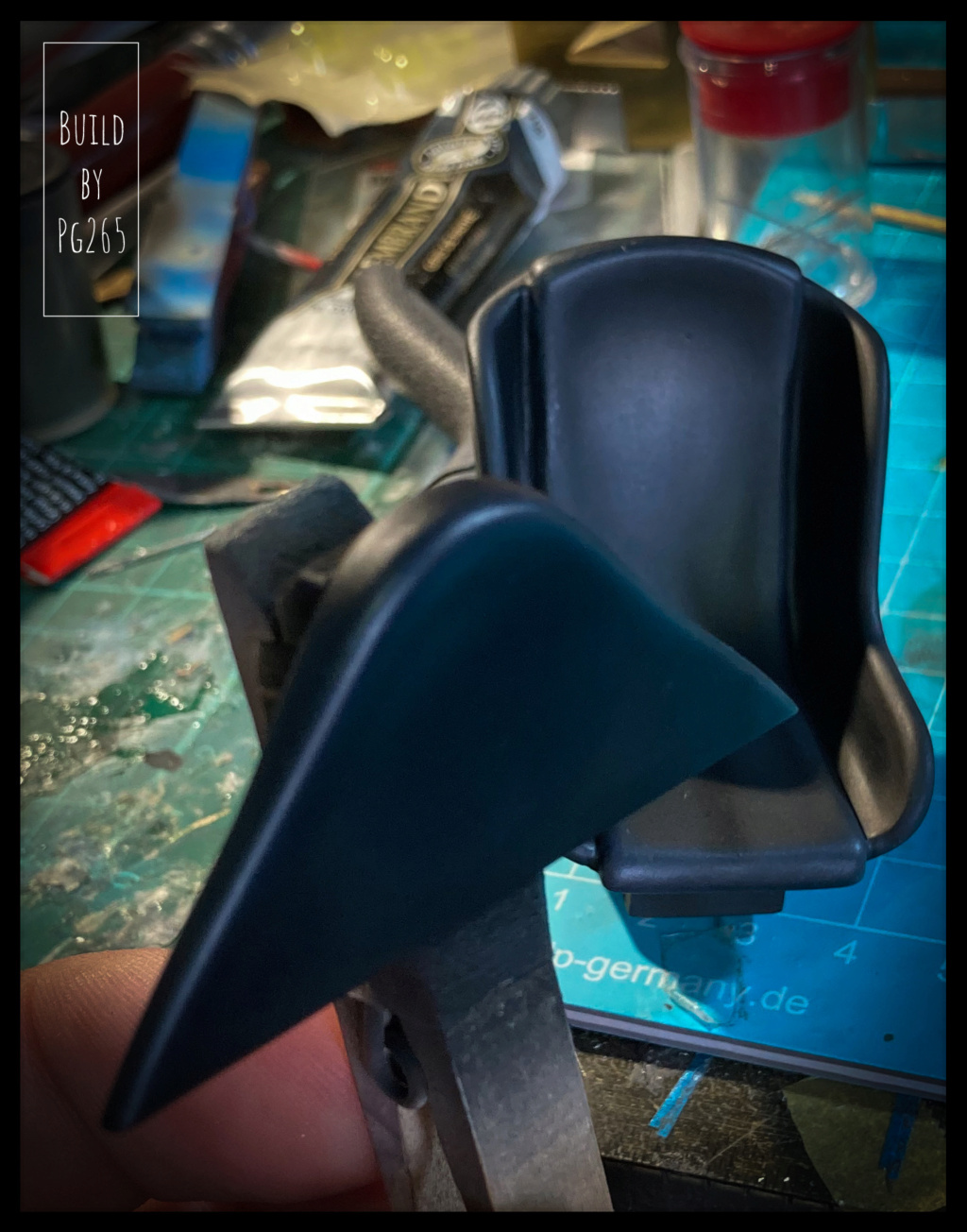

De récents documents m’ont fait modifier l’habitacle et retirer l’aluminium précédemment installé.
Toujours de la préparation et de la mise au point de certains assemblages à venir…

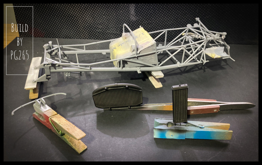

Petite séance de masquage en préambule des étapes de peinture.
J’ai profité de de la fixation des tirants du bâti moteur pour souder tous les éléments des radiateurs (eau & huile).
J’ai aussi, comme à l’accoutumée, tourné des entretoises pour supporter le poids du modèle.
Elles sont taraudées à 1,4 pour recevoir les vis de fixation.

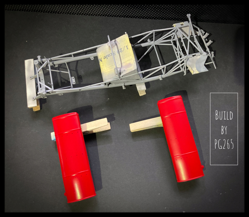

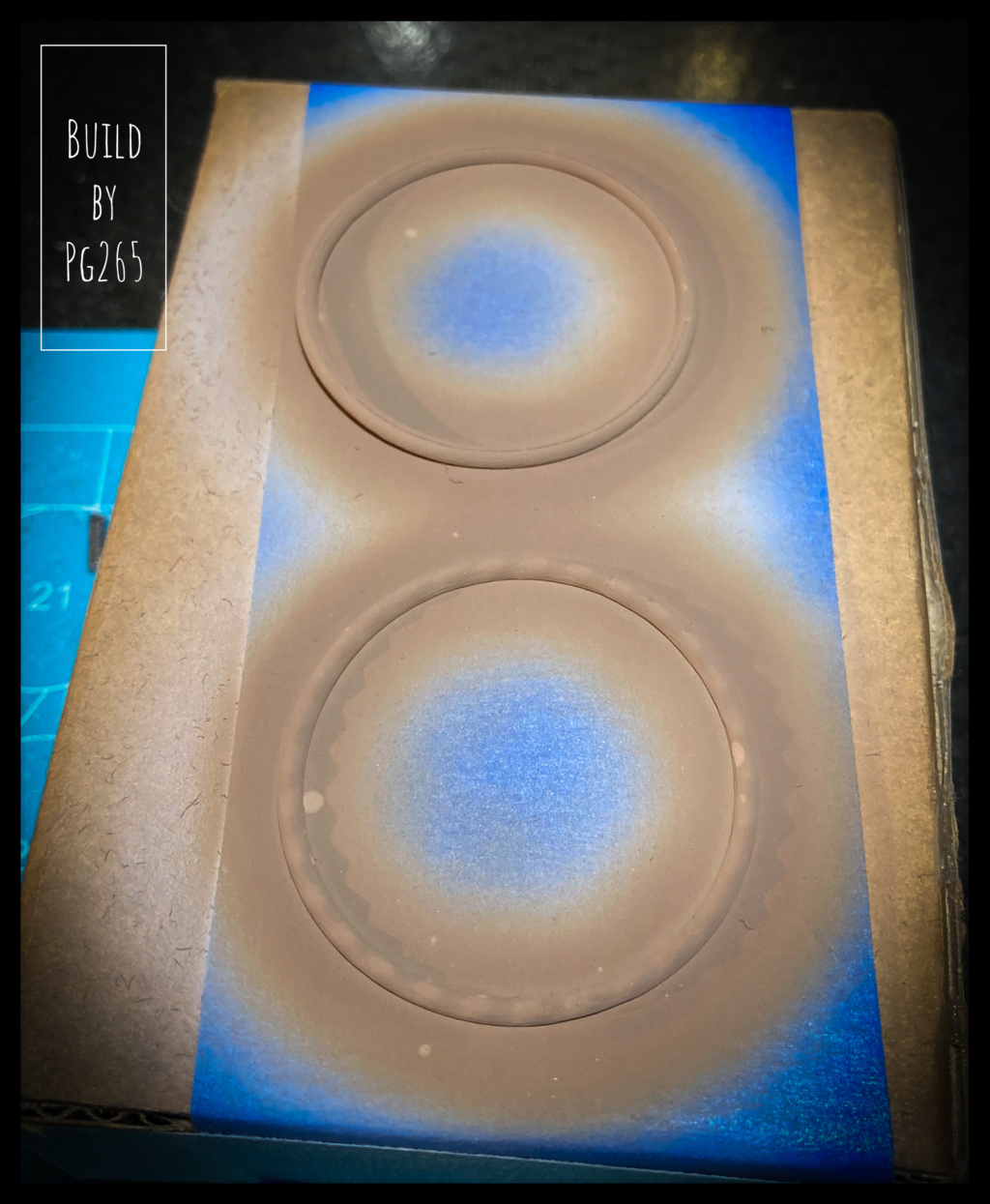

L’apprêt est passé sur un premier lot de pièces depuis le moteur.

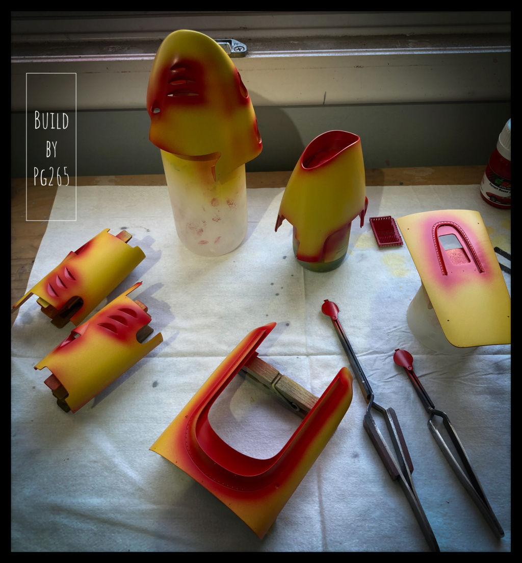

Les réservoirs reçoivent une couche de Giallo Modena
Puis de Rosso Corsa
Quant au châssis c’est du Grayish Blue FS35237. Ce qui va au F-14 ne peut être que bon!!

On en profite pour valider le positionnement de certains éléments.
Le joli gris renforce bien les contrastes et apporte un peu plus de réalisme au montage à mon sens…

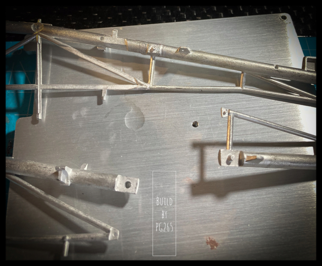

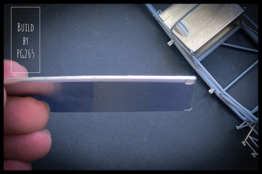

La plaque de châssis, représentée en résine blanche dans le kit, est recouverte d’aluminium, recto/verso.
Le Duct Tape est lissé avec une carte (ma licence 🙄) pour éviter les bulles d’air et le faire se conformer sans pli sur les faces biseautées.

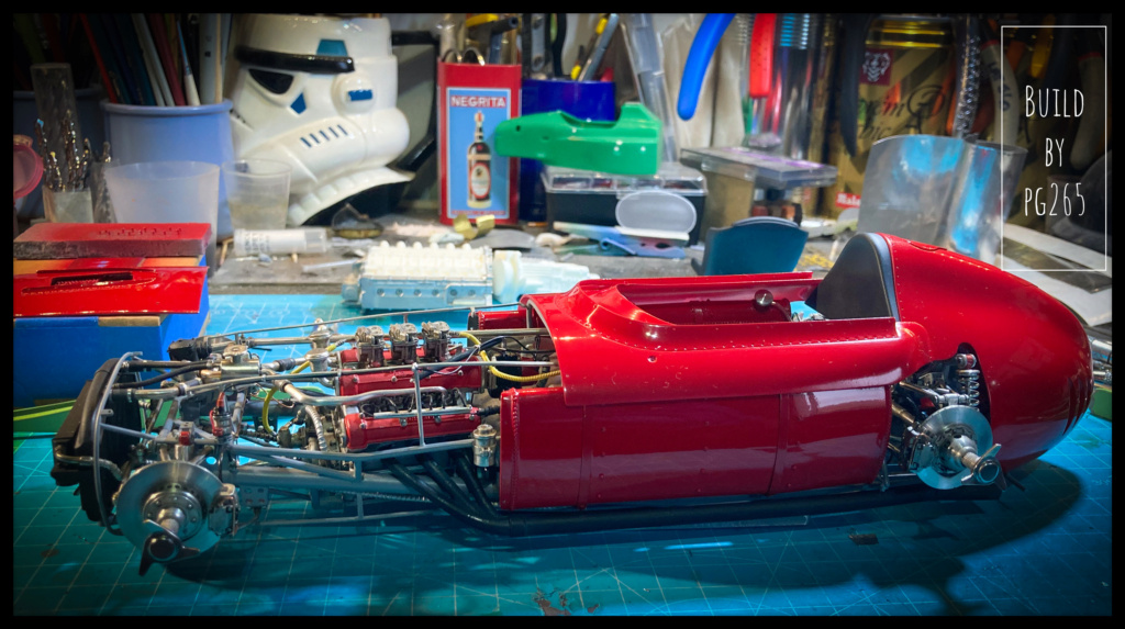

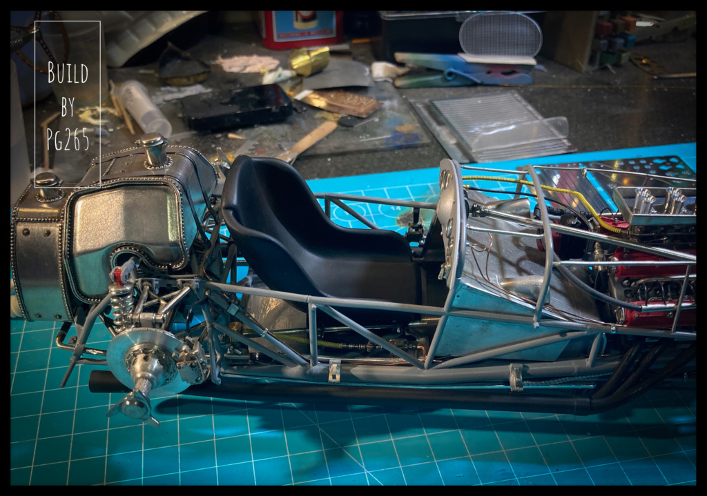

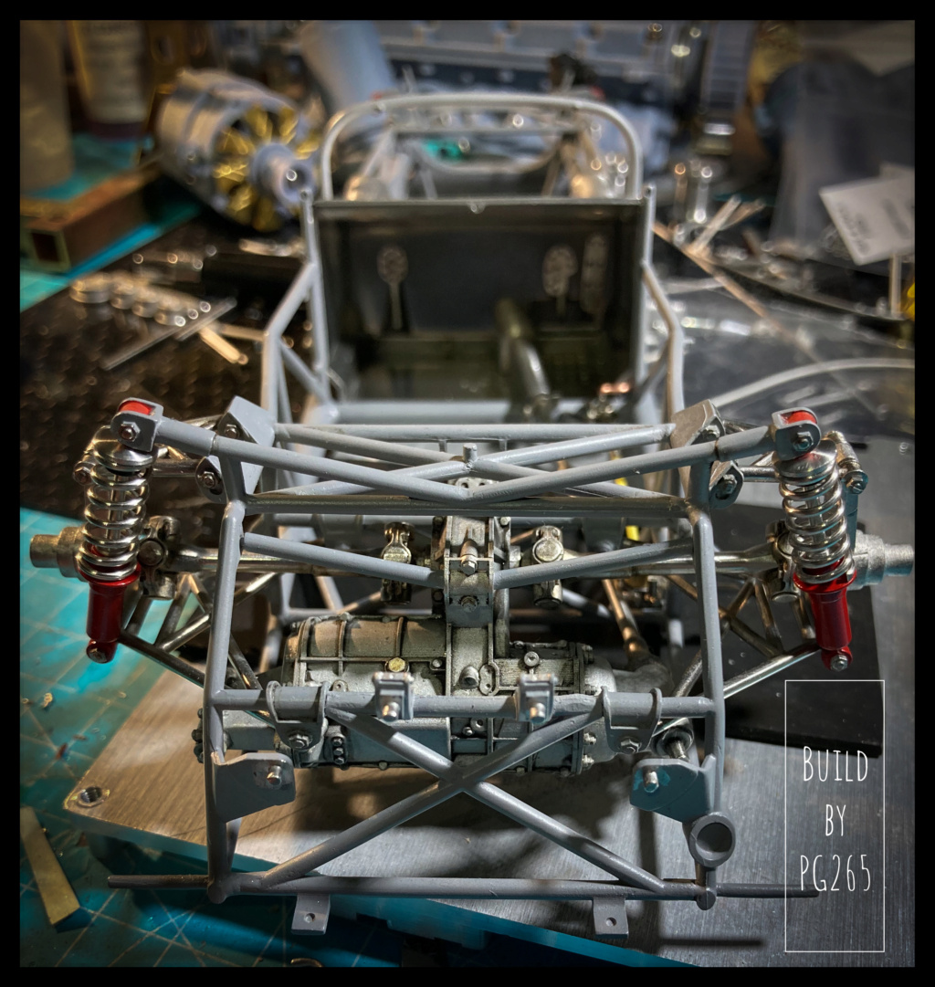

La boîte de vitesse est maintenant à sa place.

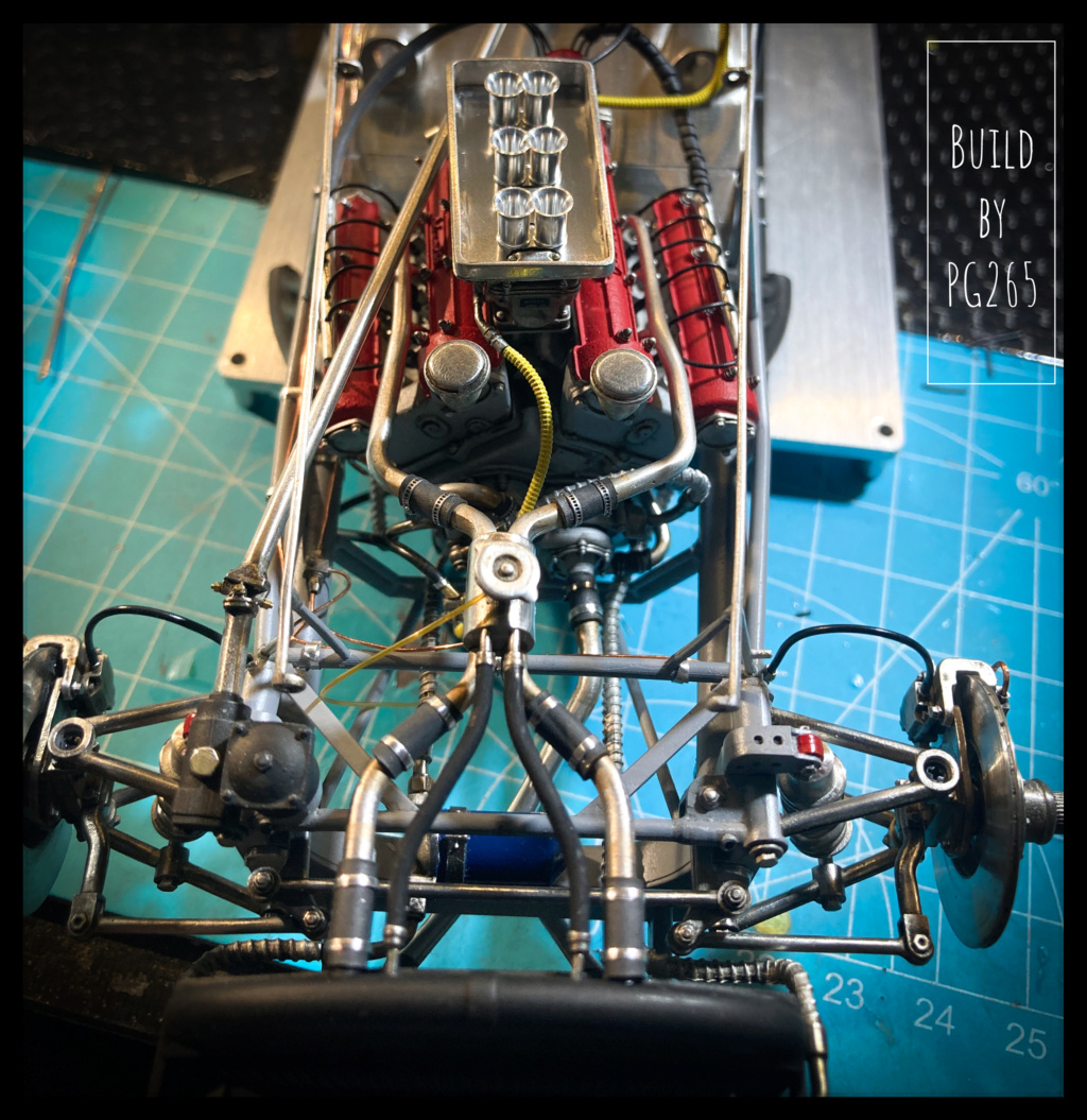

J’en profite pour faire un montage à blanc de la transmission et des triangles.
…et l’on vérifie l’installation des réservoirs.

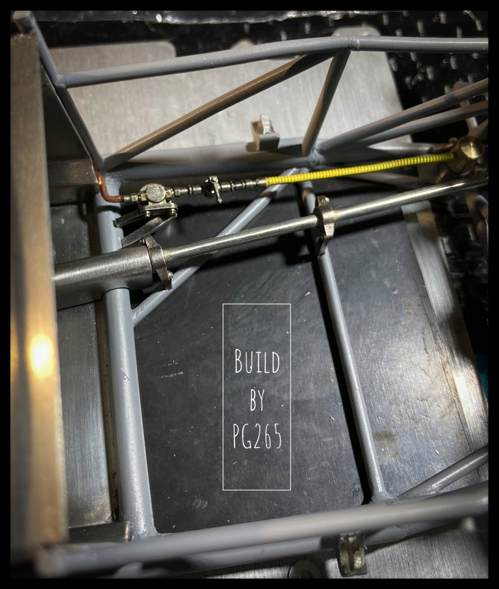

L’arbre de transmission est préparé, installé et reçoit un léger passage d’huile.
Le tunnel, dans une tonalité un peu plus mate, est lui aussi installé et commence à meubler l’habitacle.

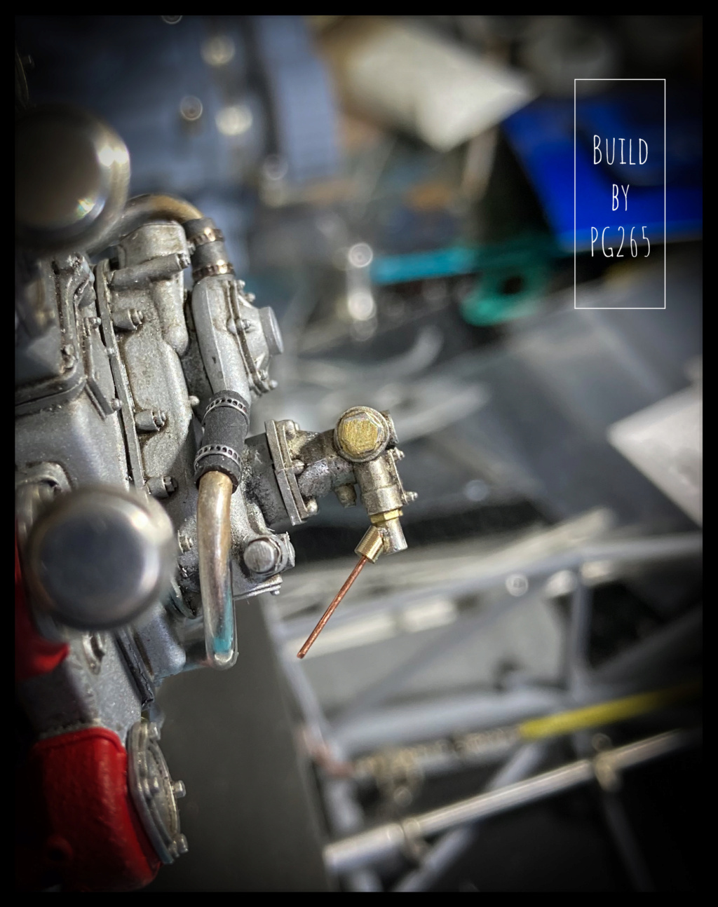

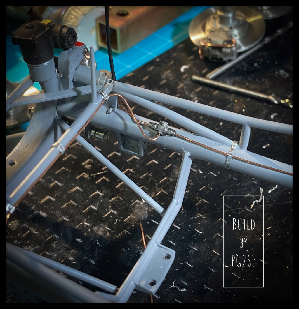

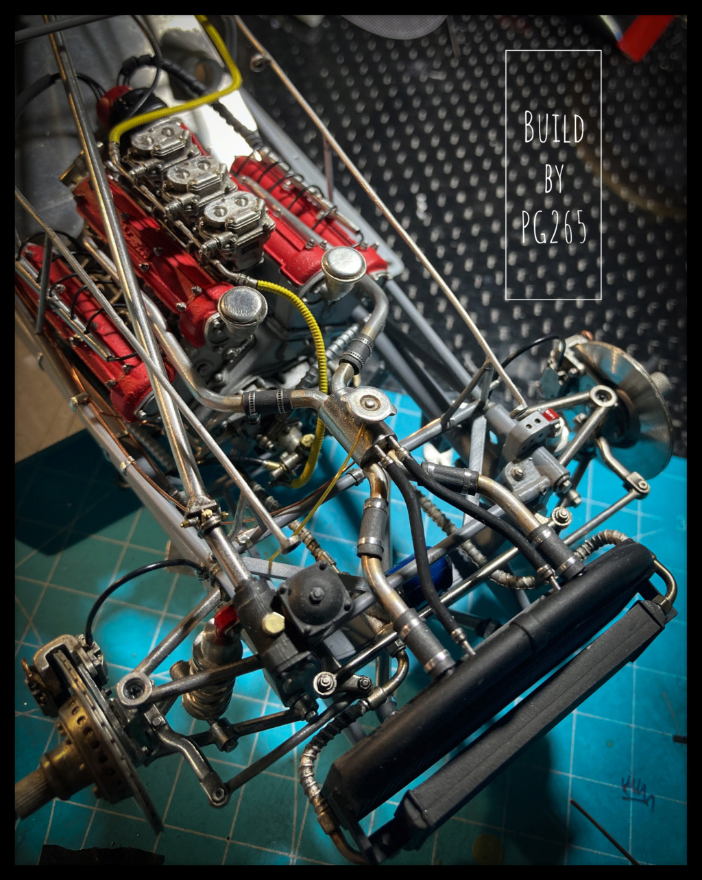

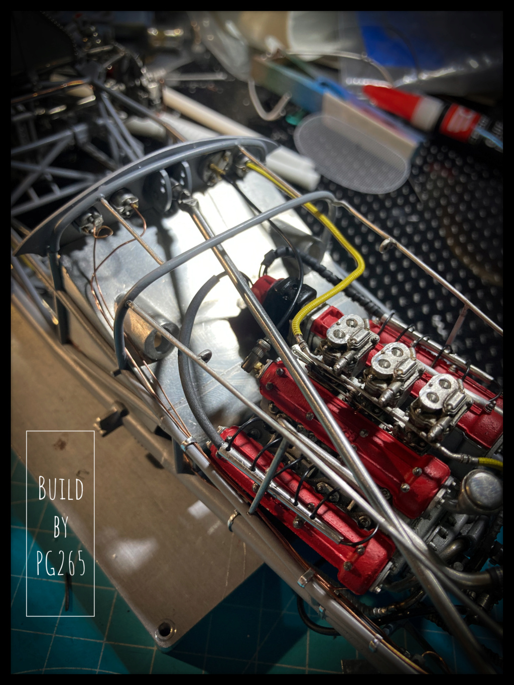

J’ai modifié l’alimentation de carburant, créé une pompe et suis en train de modifier les réservoirs…

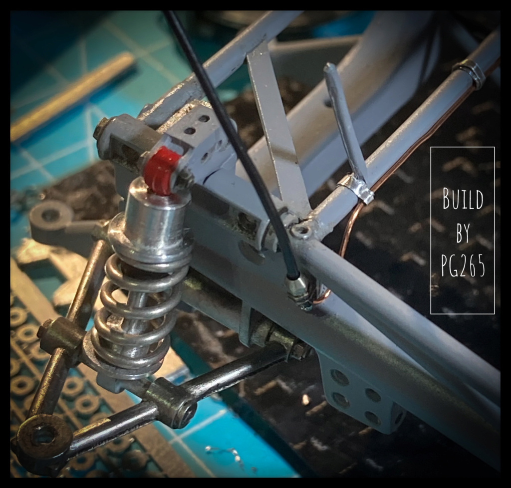

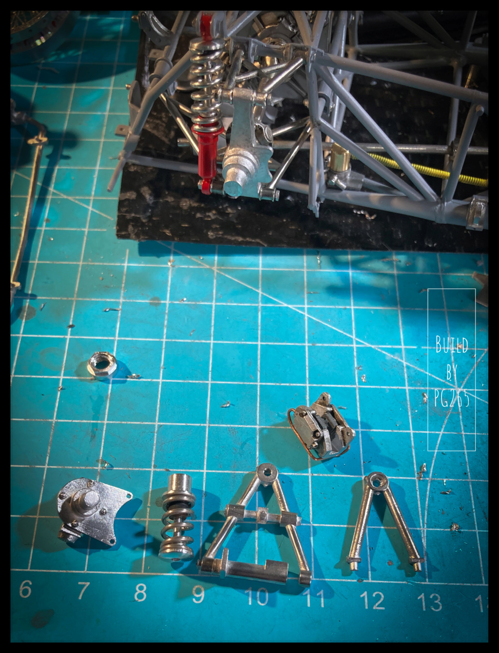

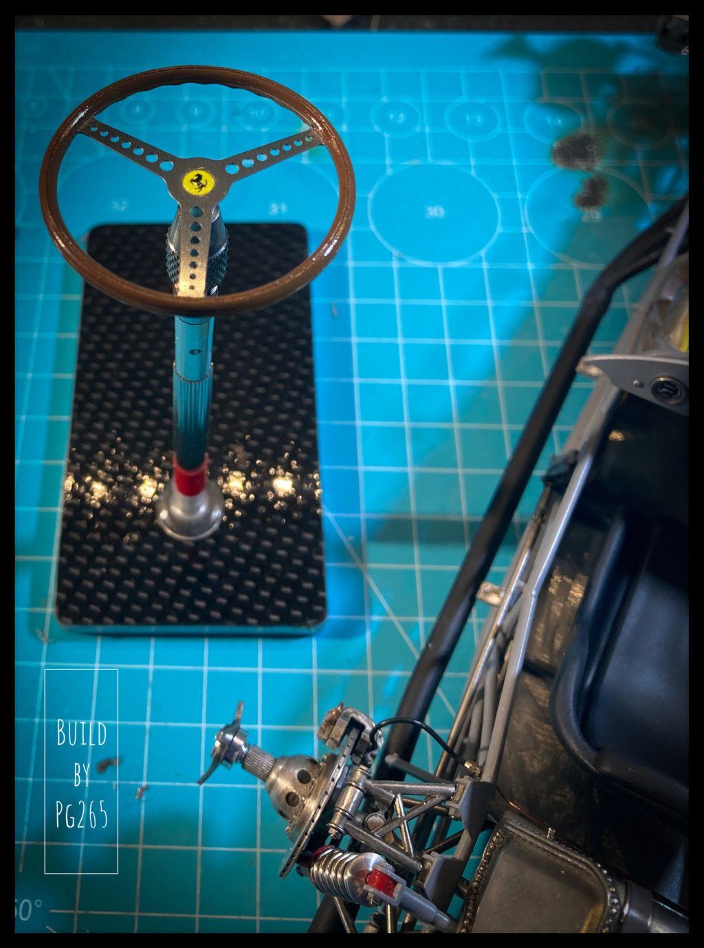

les amortisseurs sont légèrement modifiés, peints et provisoirement installés pour régler la symétrie du train arrière.
Pas mal d’autres choses en cours de prépa ou de modification.

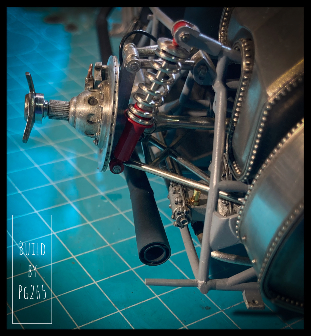

J’ai préparé et installé le train avant ainsi que l’arrière.
Les étriers sont en cours.

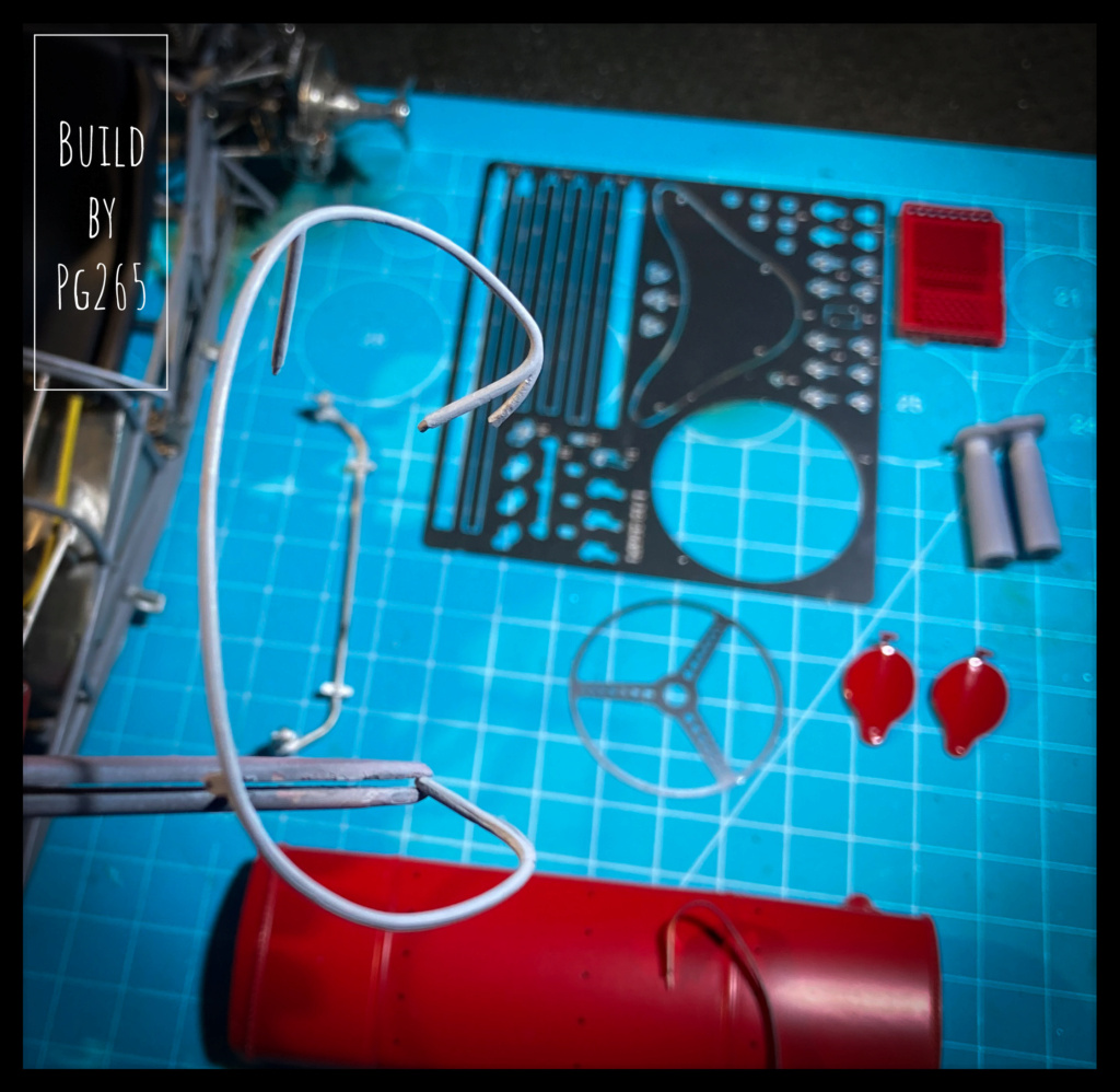

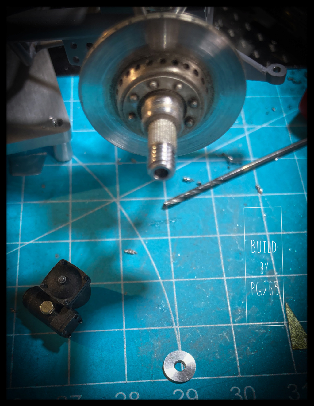

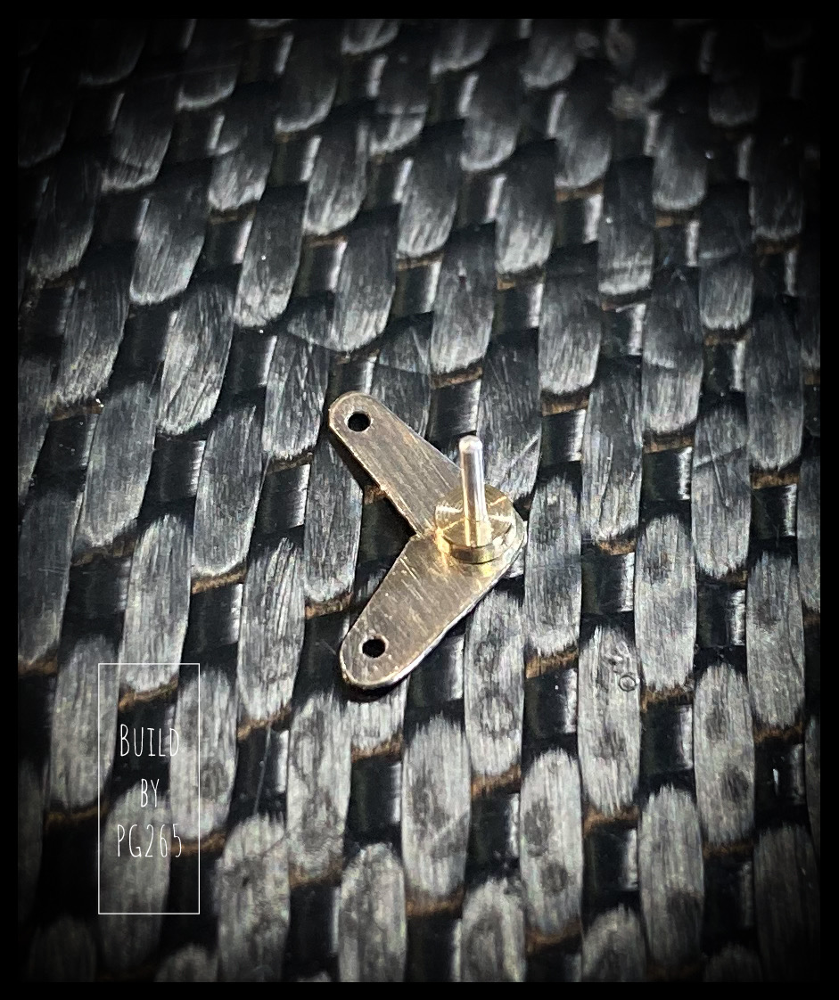

J’ai aussi rapidement tourné une rondelle de 5/10 pour corriger une interférence au niveau du boîtier de direction.
J’en ai aussi profité pour tourner une autre pièce en laiton à placer sur la boîte.
La boîte est d’ailleurs maintenant raccordée au boîtier sélecteur du cockpit.

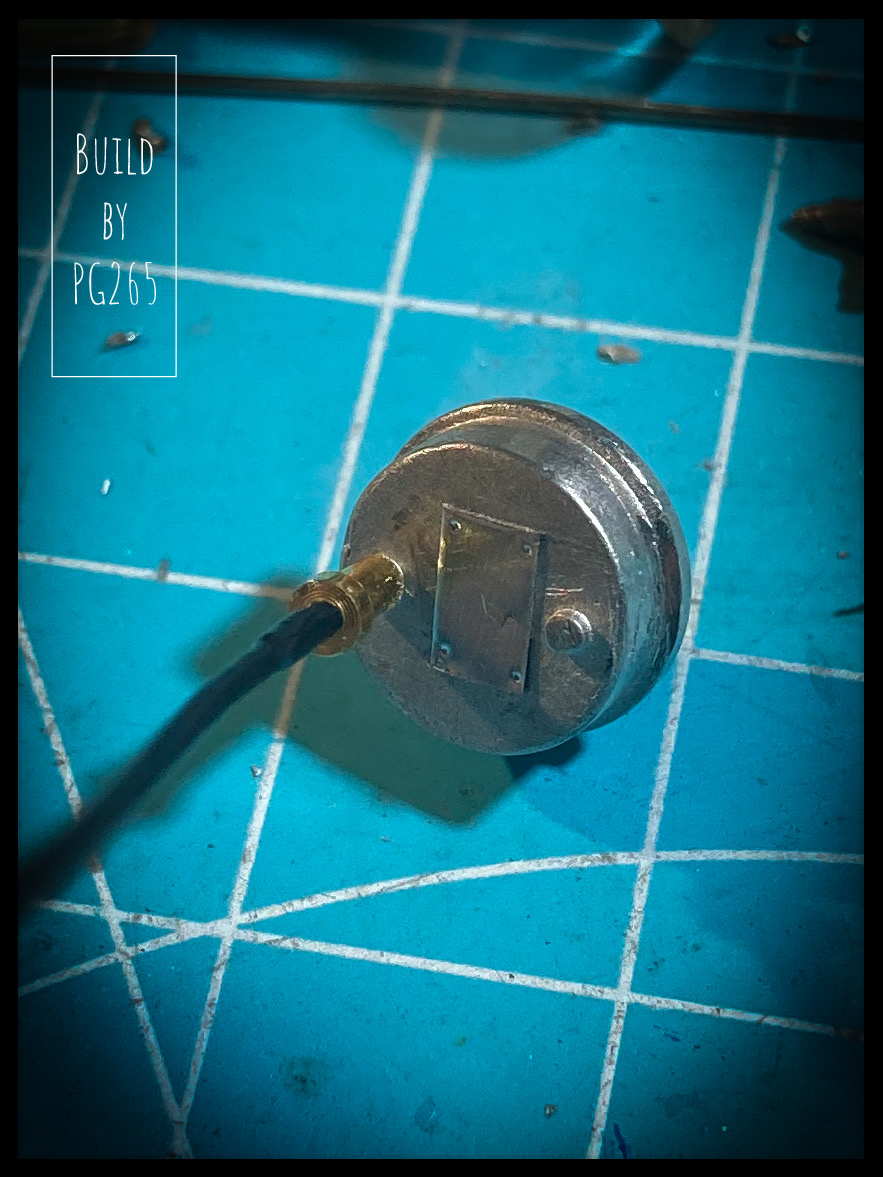

Debut d’installation de l’allumage.
Je pense que MFH a fait une erreur quant au faisceau provenant de la magnéto…
La tête du distributeur ne restera que peu visible une fois la carrosserie installée.
Je vous rassure, même si là encore cela est difficile à voir, les porcelaines sont peintes en blanc et j’ai installé des manchons sur les fils de bougies.

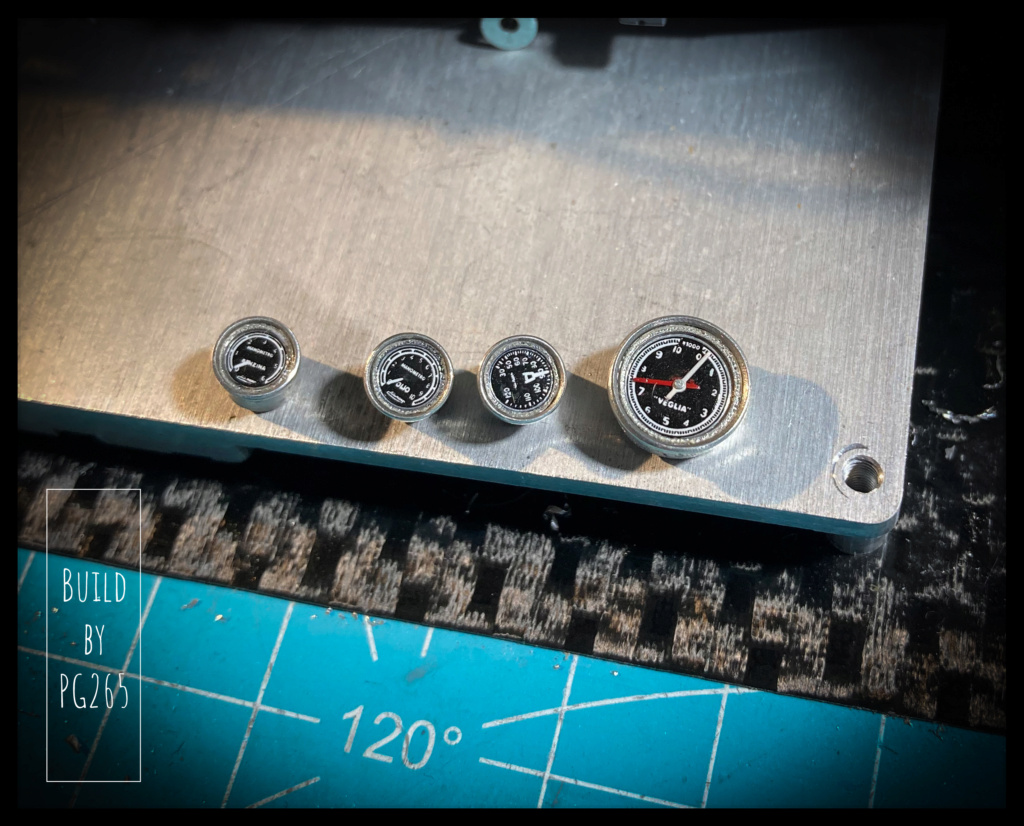

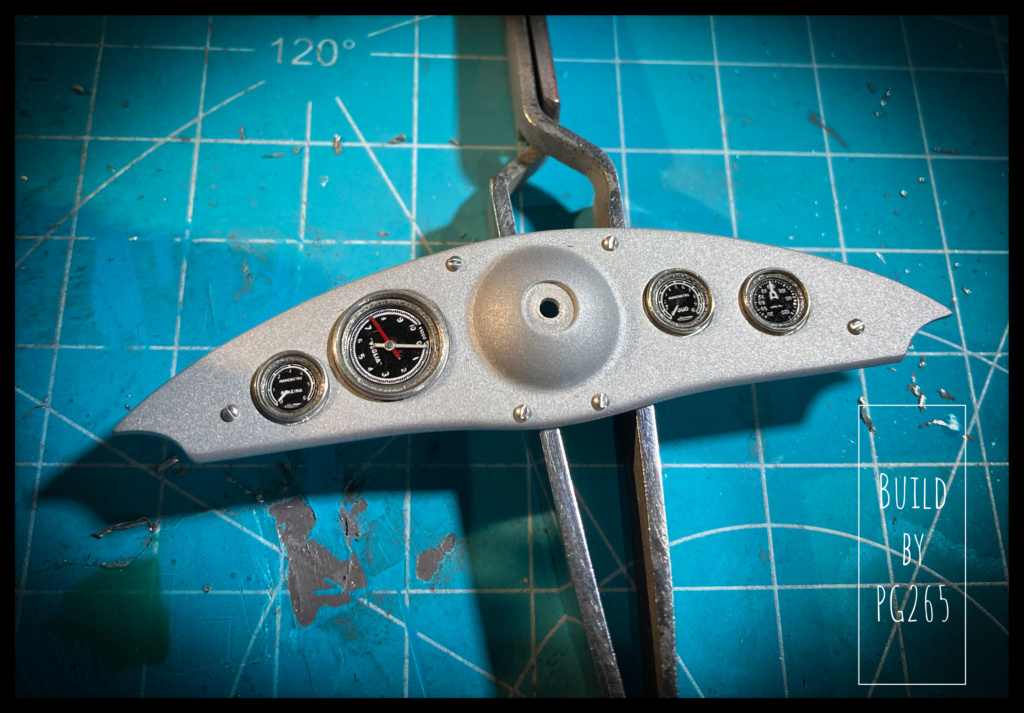

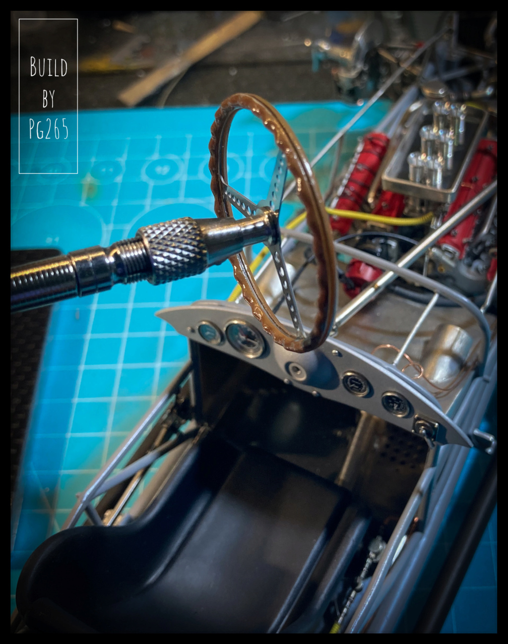

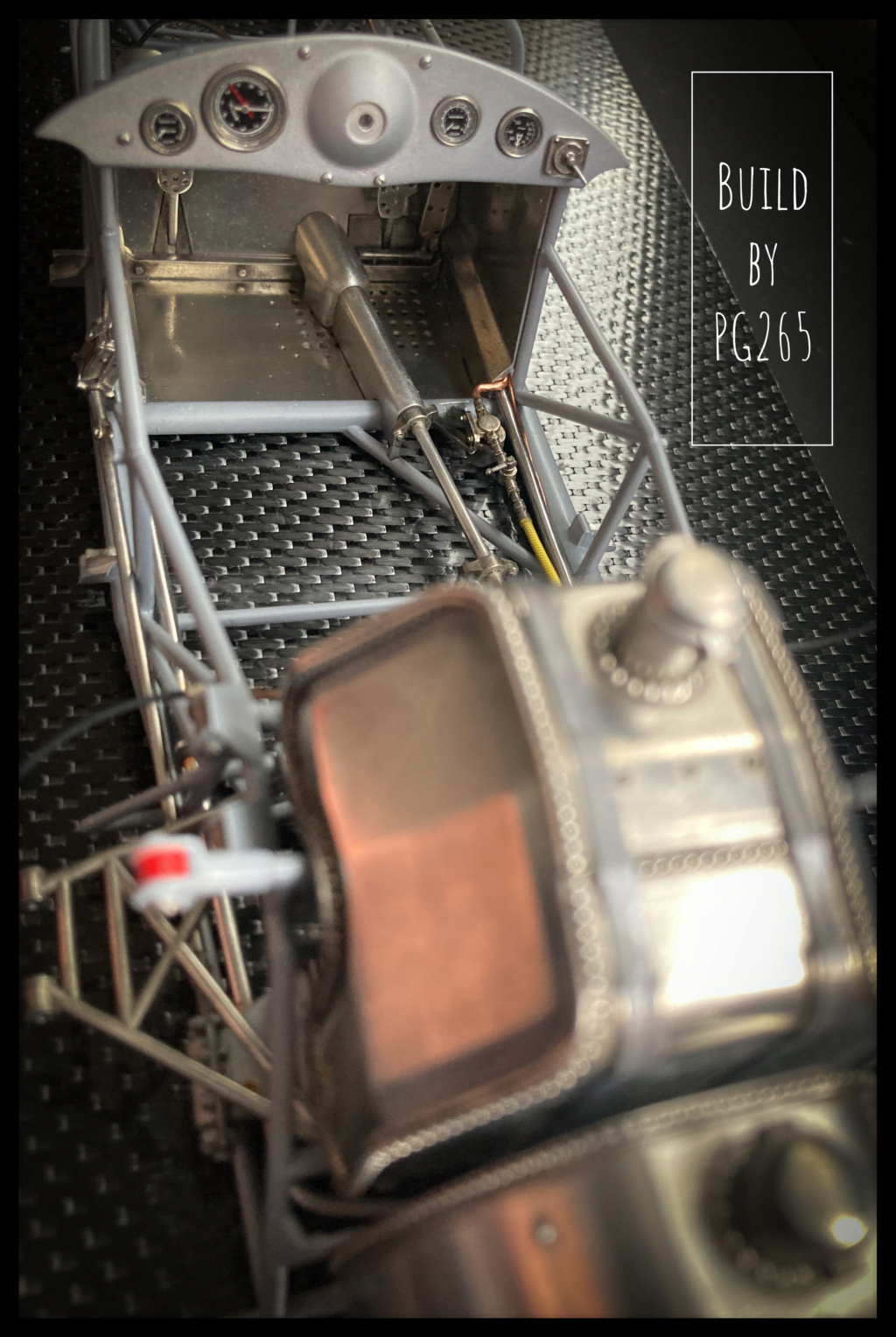

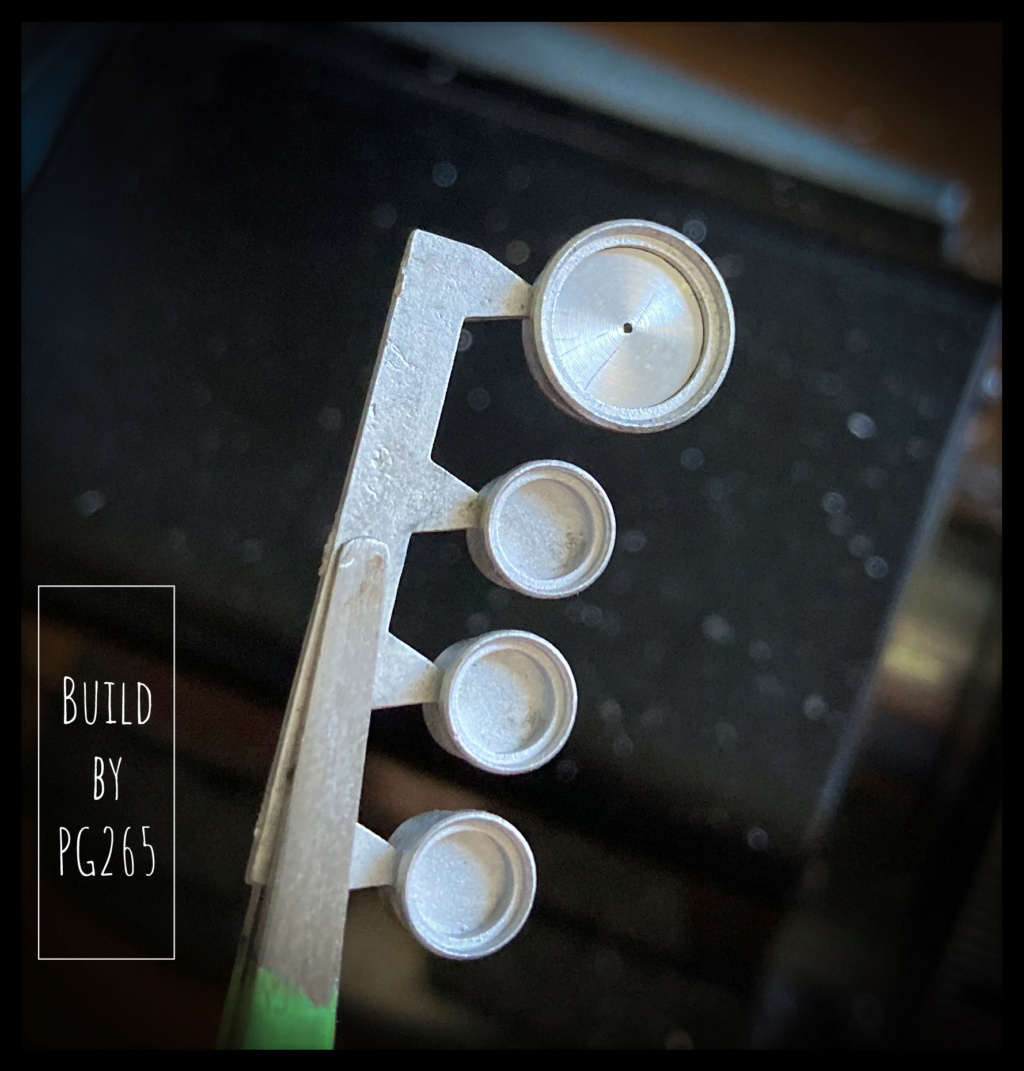

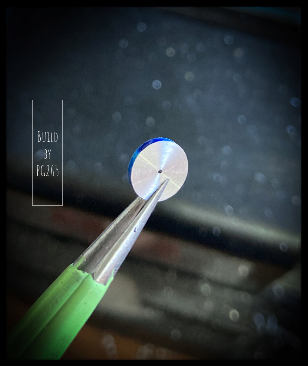

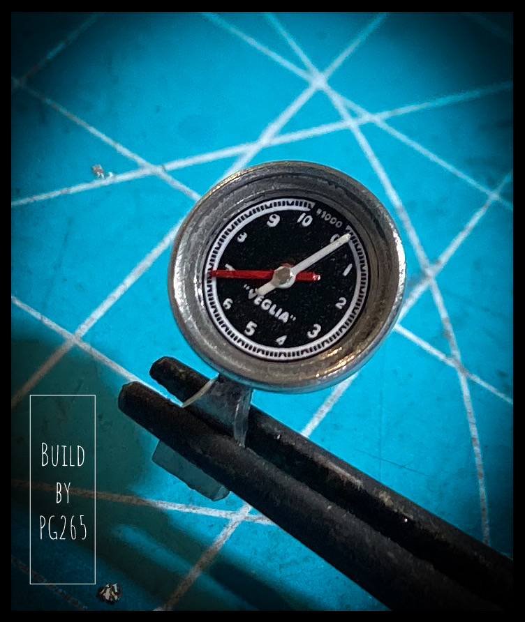

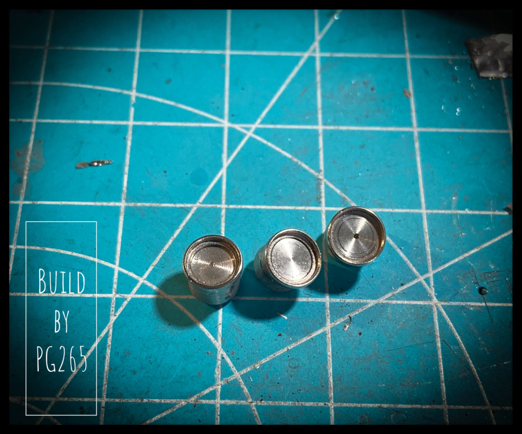

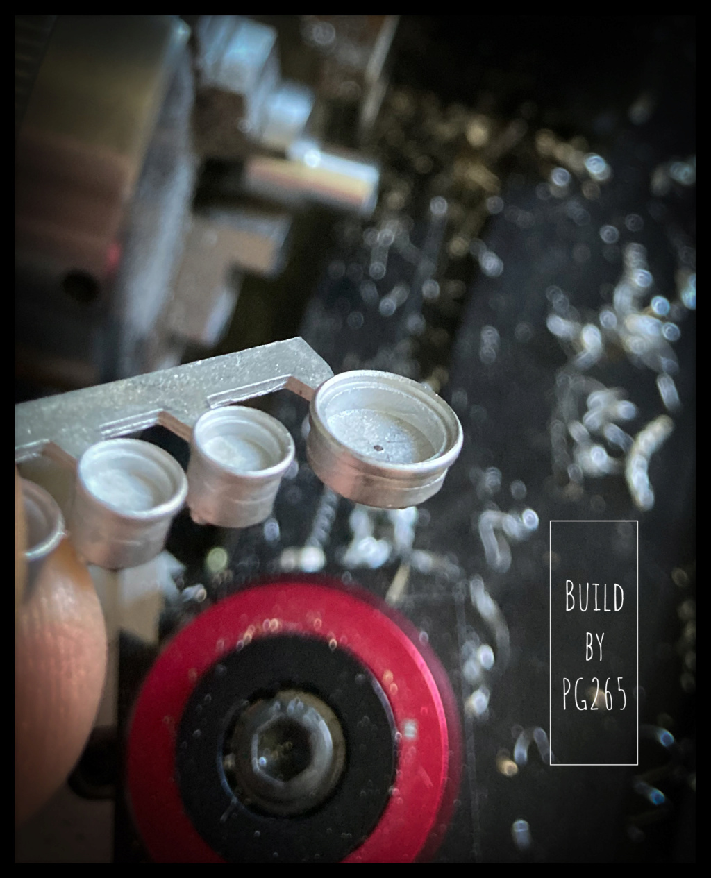

La profondeur des compteurs ne me plaisait pas… bien trop profond.
J’ai donc tourné des inserts pour remonter le fond.
ø 6,8 et 4mm, épaisseur 1,55 et 1mm.
Il fallait tout de même être prudent pour le compte tour car j’ai décidé de modifier le montage et d’installer 2 aiguilles en photo-découpe (plus leur axe).
Il ne fallait pas interférer avec la vitre.
Les voici équipés de leurs vitres et installés, provisoirement, sur le tableau de bord.
Je vais un peu modifier leur face arrière.
J’ai aussi tourné puis passé sous la fraiseuse un raccord de carburant en laiton et l’ai installé, là encore provisoirement, sur la pompe à essence percée pour l’occasion.
Puis raccordé:
- la pompe à essence à la rampe de carbu avec le conduite préalablement peinte en jaune,
- la pompe à huile avec le bloc.
Je ne me voyais pas présenter mon modèle sans représenter la tringlerie des carbus.
J’ai donc fabriqué un renvoi de commande en acier dans une chute de photo-découpe.
Puis j’ai tourné une entretoise en laiton pour son montage contre le bloc.
L’ensemble est monté sur un boulon et sa rondelle.
Puis on installe sur le moteur avec les chapes, la tringlerie et le ressort de rappel.
J’en ai profité pour fabriquer un renvoi d’angle pour le compte tour en… tournant une pièce en laiton et en m’encastrant dans une pièce que j’avais.
…. et une autre pièce en laiton est là encore tournée pour compléter l’arrière du compte tour.
La tringlerie faite, on peut maintenant commencer à habiller la culasse et les caches arbres avec leur boulonnerie.

Le tableau de bord progresse tranquillement.
Les indicateurs sont maintenant installés et agrémentés de détails divers dont je pensais qu’ils ne nuisaient pas à l’aspect final…
Pour ce qui concerne la face arrière, tout sera bien entendu…quasiment invisible une fois les éléments de carrosserie en place.
Enfin, la commande de magnéto est modifiée et placée sur le tableau de bord contrairement à ce que préconise la notice de montage.
Les étriers sont terminés.
J’ai pris le parti de les modifier et d’installer de belles purges en aluminium usiné.
L’arrière du châssis commence à se meubler un peu.
- les deux réservoirs sont fixés et sanglé pour celui du carburant.
- les conduites d’huile et d’essence sont connectées et cheminées à travers le treillis de tubes.
Un jus d’huiles de différentes tonalités vient mettre en valeur les raccords.

Voici donc quelques images du système de freinage dont les extrémités sont prêtes à se connecter aux étriers.
Le tableau de bord est installé à blanc afin de valider certains points.
Les disques sont équipés de leurs étriers.
La Dino commence à être lourde avec l’avant qui se complète.
Les radiateurs et une partie des conduites sont installés, même chose pour le train avant.
Le reste des durites ainsi que la sonde de température d’eau seront montées sous peu.
Le train arrière est lui aussi définitivement fixé et raccordé aux conduites de freins.
Désolé pour les photos, j’en ferai d’autres sous une lumière plus favorable…
Il ne reste plus grand chose à ajouter à l’avant…
Le tableau de bord est mis en place et ses instruments raccordés.
La fin treillis qui supporte les éléments de carrosserie est lui aussi fixé.
Bon, ben on continue tranquillement avec les jantes.
J’en avais monté une… il en reste 3!
On débute par l’autre roue avant.
Il est temps de modifier le support de montage, puis on passe à une jante arrière.
Le percage et la préparation du moyeu prend un peu de temps: le perçage des trous (0,45) recevant les rayons est fait selon une angulation sur le plan vertical et horizontal.
Les voici ensemble pour comparer l’avant et l’arrière.
Les 4 jantes sont montées.
j’en ai profité pour essayer les pneus et l’installation sur le châssis.
Voici quelques images.
Bon, ben woilà…
J’espère que le montage vous convient.

Les moyeux sont terminés, le filetage des papillons est ajouté à la suites des cannelures.
Les papillons sont préparés et équipés de la partie filetée femelle.
Il s’agit d’une pièce en Alu tournée au bout de laquelle est usiné un hexagone qui correspond à l’empreinte femelle a l’arrière du papillon.
Je dois avouer que je trouve le montage plutôt judicieux et très simple.

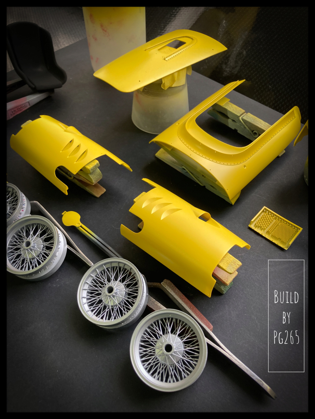

Une bonne partie des pièces devant être peintes est maintenant en attente de la couche d’apprêt.
Elles ont été assemblées à blanc et percées pour recevoir les rivets et fixations.
Une cession de ponçage a suivi avant un nettoyage au Teepol.
Voici les victimes.
Pascal
pg265
Inscrit le: 22 Oct 2013
Messages: 109
MessagePosté le: Sam Sep 24, 2022 8:08 pm    Sujet du message: Répondre en citant
Bonsoir,

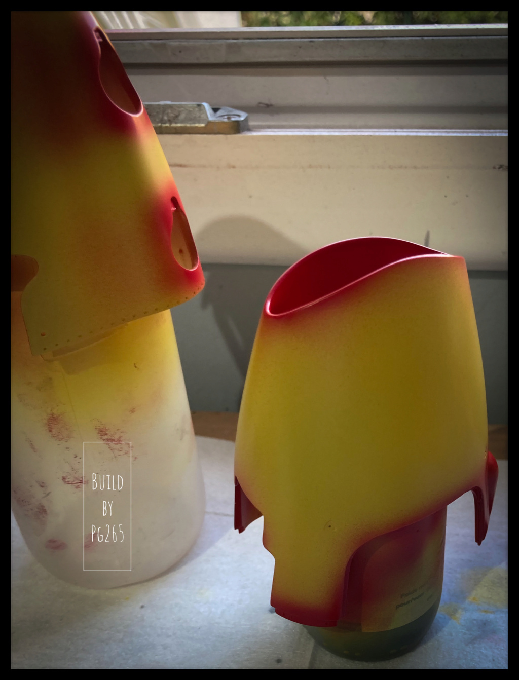

J’ai placé le es victimes sous perf: elles ont chopé la jaunisse et il y a maintenant de l’hémoglobine partout!
Bon, j’ai eu un peu de temps pour:
- apprêter,
- vaporiser une couche de Giallo Modena,
- passer la couche de Rosso Corsa,
- peindre les jantes à l’Alclad et l’ensemble baquet/appui tête en noir.
Voici quelques images des progrès.
C’est tout.
La suite bientôt.
Pascal

Peeww... Heureusement que tu as prévu que c'était du lourd !!
Sinon, prochain WiP, le Pratt & Whitney du Texan???
A part ça, pourquoi le choix d'une couche de jaune avant celle du rouge ?
pg265
Messages: 109
MessagePosté le: Mar Sep 27, 2022 5:43 pm    Sujet du message: Répondre en citant
Bonsoir,
Merci beaucoup!
L’apprêt est passé sur des pièces dont les matériaux sont différents. Il est possible, même si cela est à peine visible, que cela altère légèrement la tonalité de la teinte finale.
Le jaune est là pour unifier l’ensemble et permettre une teinte uniforme et la pleine tonalité du rouge.
Et puis… j’adore ce jaune!
Voici 2 images des roues peintes et installées à blanc pour test.

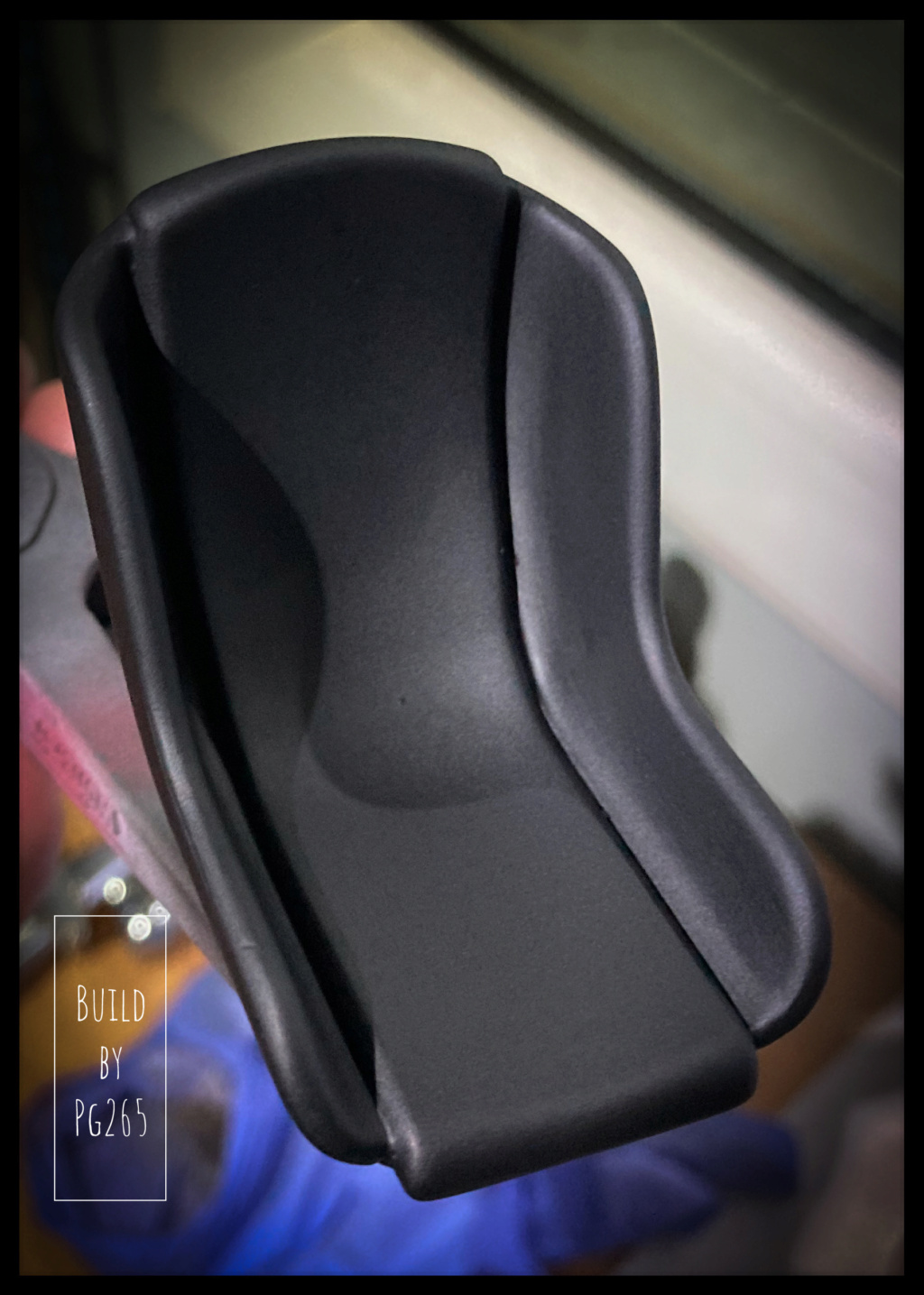

Sur le siège et le dosseret, une couche de Semi Gloss Black Humbrol a été vaporisée au dessus de la couche de noir mat Tamiya.
J’ai commencé à travailler ces deux pièces aux huiles.
Pascal

J’avais oublié de poster une image du châssis du bolide équipe de sa carrosserie montée à blanc.
J’ai aussi préparé, soudé, mis en forme et apprêté l’armature tubulaire qui supporte le nez et qui courre de chaque côté de la partie inférieure du châssis.
Reste le gris à passer.
Les sangles de maintien des réservoirs latéraux sont plutôt… raides!
Elles sont chauffées au mini chalumeau, puis misent en forme sur le réservoir et à l’aide de cylindres de différents diamètres.
Les demi jantes de volant sont elles aussi apprêtées dans l’attente des teintes « boisées ».
Voilà.
Pascal

J’ai préparé, monté et ajouté une petite soudure sur les échappements.
Puis une couche d’apprêt
Et une rapide couche de noir mat avant de les travailler un peu au corps aux pastels et aux huiles.

Les échappements sont peints, assemblés et montés à blanc sur le châssis/raccordés au moteur sur chaque banc.
J’ai commencé à appliquer quelques touches au pastels.

La barre anti-roulis avant rejoint elle aussi le châssis une fois terminée.
Bien qu’ils ne soient que très peu visibles par la suite, les nouveaux supports du modèle sont décorés.
Les deux pièces en White Metal sont ceux fournis dans le kit.
Les supports tournés sont percés et taraudés afin d’être fixés à leurs emplacements.

Je n’était pas satisfait du volant.
J’ai donc inséré un fil d’acier de 0,3 dans une gorge: Il me convient mieux.
Meme chose pour les sangles des réservoirs.
Leur rigidité ne facilitait en rien la mise en forme sur les réservoirs ni le montage final.
Je les ai refaites en feuille d’aluminium aéro de 1/10.
Une tige en cuivre est collée puis recouverte de résine photo sensible.
La bobine « Superpotente » sera invisible ou presque.
J’ai décidé de ne pas trop la détailler.
Le réservoir latéral (liquide de frein…) est lui aussi mis en place.

Les sangles sont mises en forme sur les réservoirs, équipées des platines de fixation, apprêtées et peintes.
Meme chose pour les conduites d’air frais peintes en gris. L’alu sera passé sur la partie masquée.

Je n’étais pas satisfait du haut d’un amortisseur.
Je l’ai refait à l’aide d’une bande mise en forme d’alu d’1/10ème, il ne reste qu’à peindre.

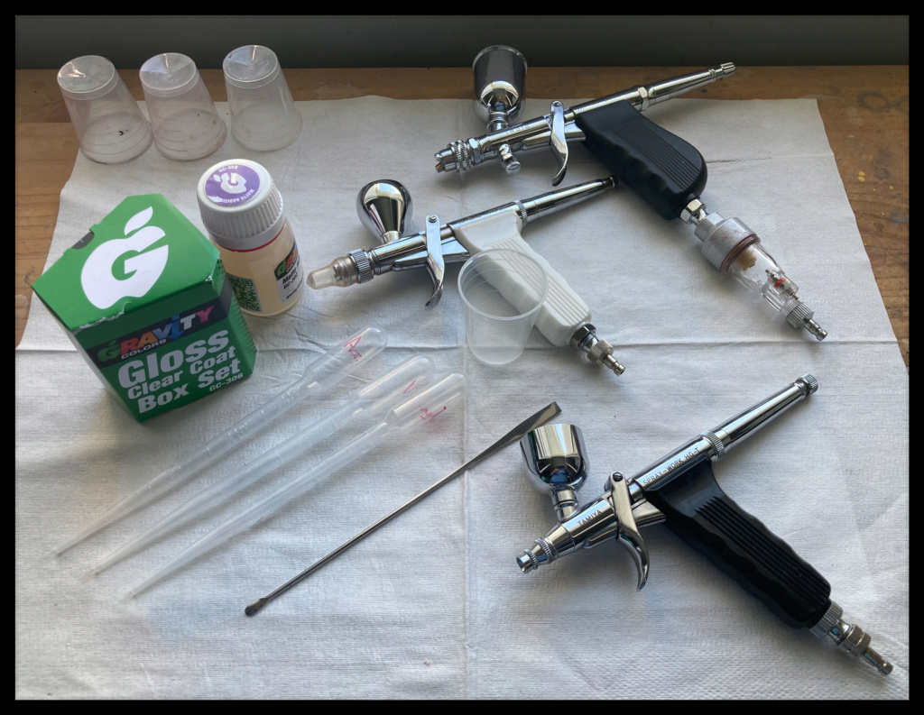

Afin d’être cohérent avec la période du Grand Prix, le vernis est:
- additionné de base mate,
- légèrement « sur-dilué »,
- vaporisé en 2 passes très fines (un voile, une mouillée),
- « rayé » très légèrement au 12000.
Un trèèès léger film de Carnauba est passé au chiffon doux.
Ça vibre moins!
Les roues sont donc équilibrées, au fil de plomb comme à l’époque, équipées de leur valve de gonflage.

J’ai décidé de modifier le système de fixation de l’appui tête/dosseret.
J’ai, dans un premier temps, fixé la plaque en acier au film colle derrière la partie cuir sans y intégrer les rivets.
J’ai ensuite installé des aimants affleurants dans la pointe arrière préalablement percée.
Cela permet de retirer la pièce très simplement pour voir un peu ce qui se passe sous la coque.
Les réservoirs latéraux sont rivetés, équipés de des bouchons et modifiés pour installer des mises à l’air libre.
Ils sont ensuite montés et sanglés sur le châssis, connectés au circuit carburant.
Les mises à l’air libre sont fixées aux tubes du châssis et raccordées à la goulotte de remplissage du réservoir central arrière.

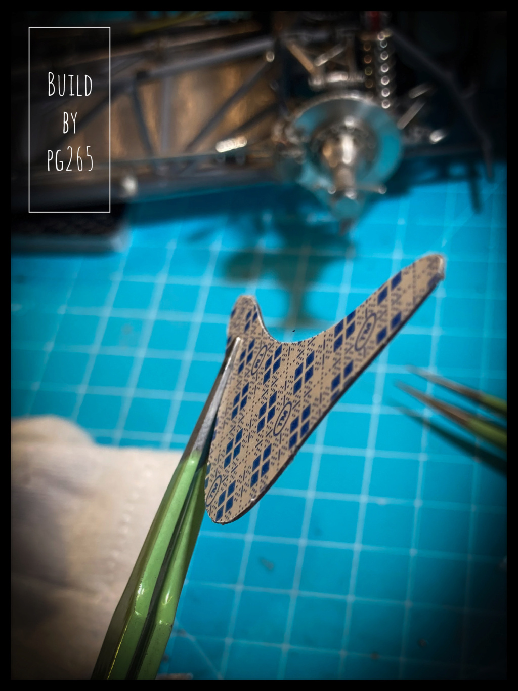

Il est temps de poser les décalcomanies.
Les numéros sont d’un tenant et il y a donc du film support… que je déteste.
Il faut donc le supprimer ce qui rend les chiffres très souples et nécessite des gabarits de pose.
Une journée bien chargée: Ivetage de l’arrière, installation des cornets/tubes, réglage de la carrosserie, mise en forme/installation du levier de vitesse, siège, volant… pose du sigle sur le nez… Bref, ça sent l’écurie!

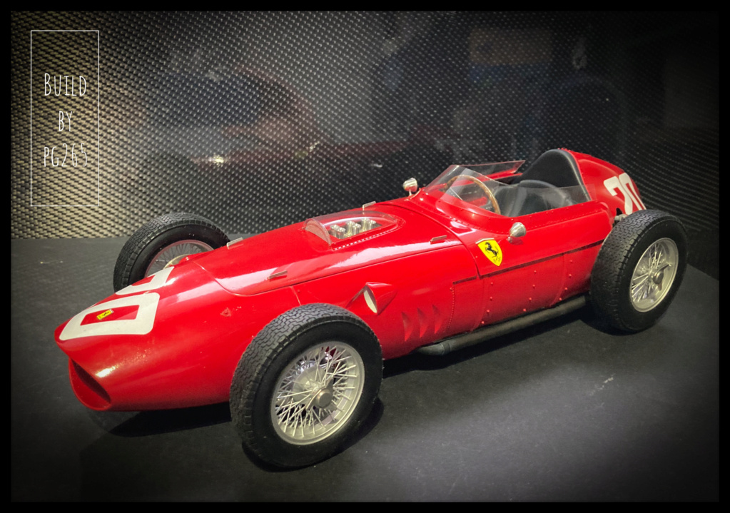

Oui, elle sera exposée à Cholet.
Comme je ne savais pas quoi faire (…) et que je ne trouvais pas le capot suffisamment bien ajusté, je l’ai repris. Il fallait être prudent, mais ça y est, c’est bon.
Les derniers rivets sont posés, les traces d’échappement faites… j’hésite à la salir un peu tout de même.
Voici quelques images, j’en ferai certainement d’autres.
Sa future demeure et, accessoirement, boîte de transport est terminée.
Je n’ai pas vraiment de base de présentation dédiée pour le moment.

Bonsoir,
Le châssis de la Dino est pourvu de morceaux de tubes destinés à accueillir un lève vite.
Du coup…j’en ai fait un.
Je suis parti d’une photo d’époque.
Les roues en laiton sont tournées, les tubes, de la même matière, sont quant à eux pliés et soudés.
J’ai fait des petites rondelles en cuivre en guise de butées latérales pour les roulettes.
Il ne reste qu’à le peindre dans le même gris que le châssis.
Les écrous sont freinés! 🥳
