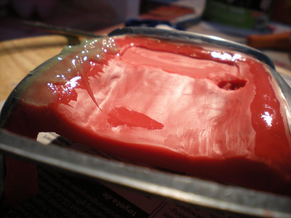

MessagePosté le: Dim Fév 10, 2013 6:03 pm    Sujet du message: Répondre en citant
L'idée est de sculpter avec de patte à modeler la forme de la partie arrière comme un moule puis de poser une couche de mastic pour donner de la dureté à la forme.
Après il faudra un gros travail de ponçage, mais chaque chose en son temps.
Après un premier ponçage pour des ailes pour avoir une zone parfaite ...
... mise en place de l'intérieur pour visualiser les modifications à apporter.
L'intérieur dépasse un peu.
Il va falloir enlever certaines parties.
Voilà, c'est prêt pour après !
Maintenant place au modelage et à la pose du mastic.
D'abord les cotés pour faire l'union avec la partie originelle...
... puis le remplissage du milieu.
Maintenant on laisse durcir avant d'enlever la patte à modeler.
A+
Very Happy Very Happy
http://118carspassion.free.fr/
MessagePosté le: Dim Fév 10, 2013 8:23 pm    Sujet du message: Répondre en citant
Je te conseille une fois la pâte à modeler enlevée de consolider par le dessous de la caisse ton masticage.En effet j'ai peur qu'il n'y ait pas suffisamment d'accroche sur le dessus de la caisse.Lorsque tu ponceras,seul l'épaisseur du zamac soutiendra ta résine.

Watoo
Inscrit le: 10 Déc 2011
Messages: 454
Localisation: Barna
MessagePosté le: Lun Fév 11, 2013 9:37 pm    Sujet du message: Répondre en citant
Oui. C'est prévu de remettre une couche par dessous une fois la patte à modeler enlever pour consolider l'ensemble et cela avant de poncer la face supérieure.
Merci Cool Cool Cool

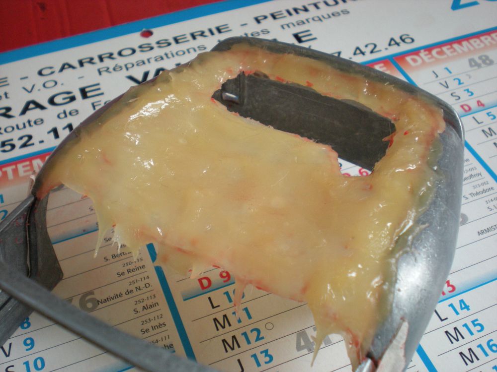

MessagePosté le: Lun Fév 25, 2013 10:10 pm    Sujet du message: Répondre en citant
Ça y est, j'enlève la pâte à modeler car le mastic à durci.
Vue de dessus:
Vue de dessous :
Un petit coup de marqueur afin de délimiter la limite entre le mastic de la partie supérieure et la future couche de mastic inférieure.
Cela va m'aider à donner la forme finale lorsque je vais poncer la zone supérieure.
La partie inférieure est faite. Cela fait un peu gros pâté Sad Sad Sad
Je ne fais pas dans la finesse Embarassed Embarassed Embarassed
Heureusement qu'après ponçage, cela devrait avoir meilleure allure
Prochaine étape après le durcissement, la mise en forme de la partie arrière de la voiture.
A+
