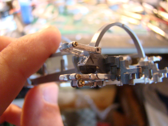

Après quelques hésitations, j'ai décidé de me conformer un peu plus à la réalité... et donc de poser des écrous crénelés ainsi que leur freinage à l'aide d'une goupille.
Le montage est donc composé d'un écrou crénelé de 1,1mm, de l'axe fileté et percé, d'une goupille (à rajouter) à rabattre sur les côtés des créneaux.
Le trou de fixation de l'axe dans le triangle est de 0,35.
Désolé pour la qualité des photos, mais ce n'est pas simple à prendre...en photo!
J'ai décidé d'apporter de légères améliorations sur le train avant. L'arrière ne devrait pas tarder à subir le même traitement.
Ainsi, par souci de réalisme mais surtout pour me faire plaisir, j'ai donc (enfin...) mis en oeuvre les joli petits écrous crénelés que je traine dans mon stock d'accessoires depuis longtemps déjà.
Les photos ne sont pas sensationnelles, mais les pièces ne sont pas très grandes, les goupilles encore moins...
Comme je l'expliquais déjà plus haut, le montage est donc composé d'un écrou crénelé de 1,1mm, de l'axe fileté et percé, d'une goupille (à rajouter) à rabattre sur les côtés des créneaux.
C'est la même chose pour les 1,2mm et le trou est de 0,5 pour les 1,5.
Avec la goupille:
Et la mise en place sur les éléments de suspension et de direction:
Et enfin deux vues d'ensemble du montage provisoire:

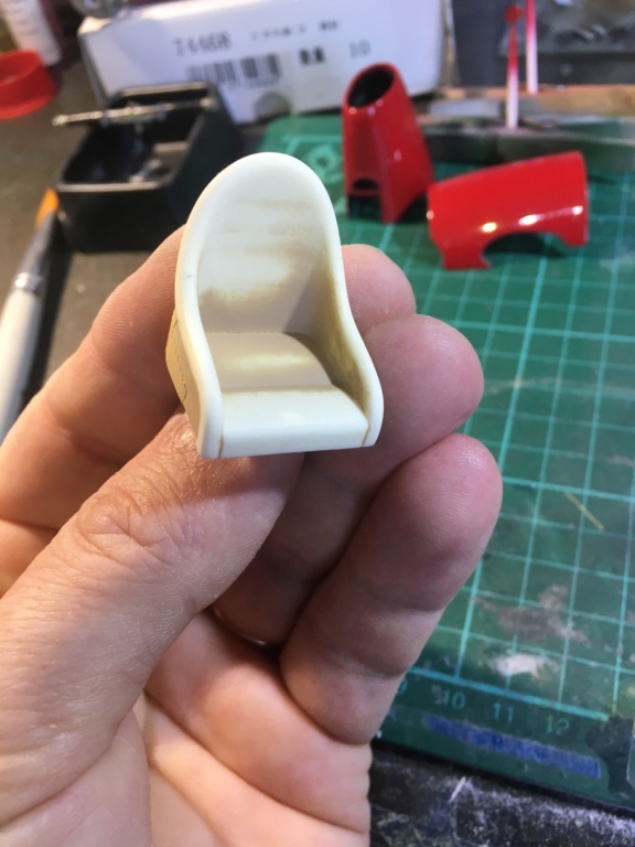

J'ai procédé au début des modifications que j'ai décidé d'entreprendre sur le siège du pilote.
Il s'agit, dans la réalité, d'un baquet métallique recouvert de tissus brun clair.
La première phase de la modif consiste en une petite cure d'amincissement au niveau de la partie métallique et de l'apparition d'une franche délimitation entre cette dernière et le retour de tissus.
Ceci est obtenu par la gravure et le "rognage de la résine du siège.
Viendra ensuite la mise en forme, et en place, des "boudins" formant la partie rembourrée et recouverte de tissus du baquet.
Puis les pattes de fixation de ce dernier sur le châssis, du moins en ce qui concerne celles de devant.

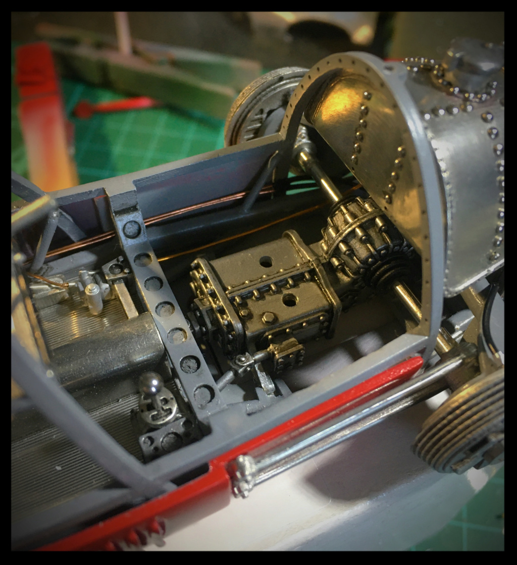

Le montage se poursuit avec l'installation du moteur dans la châssis et le montage de divers accessoires:
La cloison pare-feu, le tunnel central, l'arbre de transmission sont aussi définitivement fixés:
La tole supérieure est elle aussi à son tour mise en place dans l'enchevêtrement des tubes du cockpit:
Les tambours ont reçu les raccords de conduite de freinage:
Le radiateur est installé à l'avant:
...Et raccordé au moteur par ses différentes conduites:
Tant que l'on est dans les raccords, voici ceux de carburant: vers le réservoir et la pompe du moteur:
Le tableau de bord est provisoirement mis en place, de même que le levier de vitesse:
L'installation elle aussi provisoire du siège permet de s'assurer qu'il n'y a pas d'interférence entre les divers éléments:

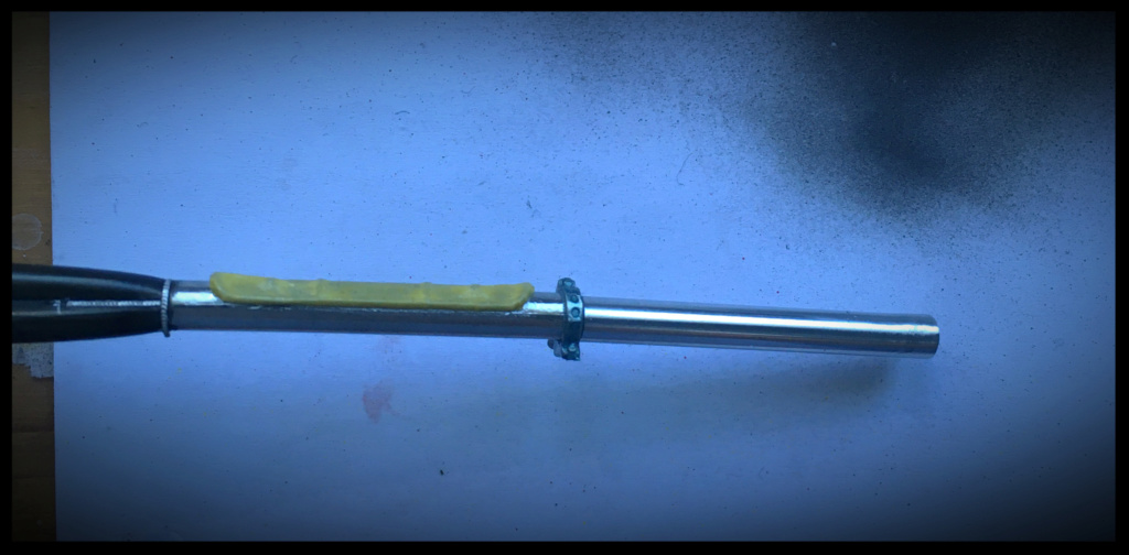

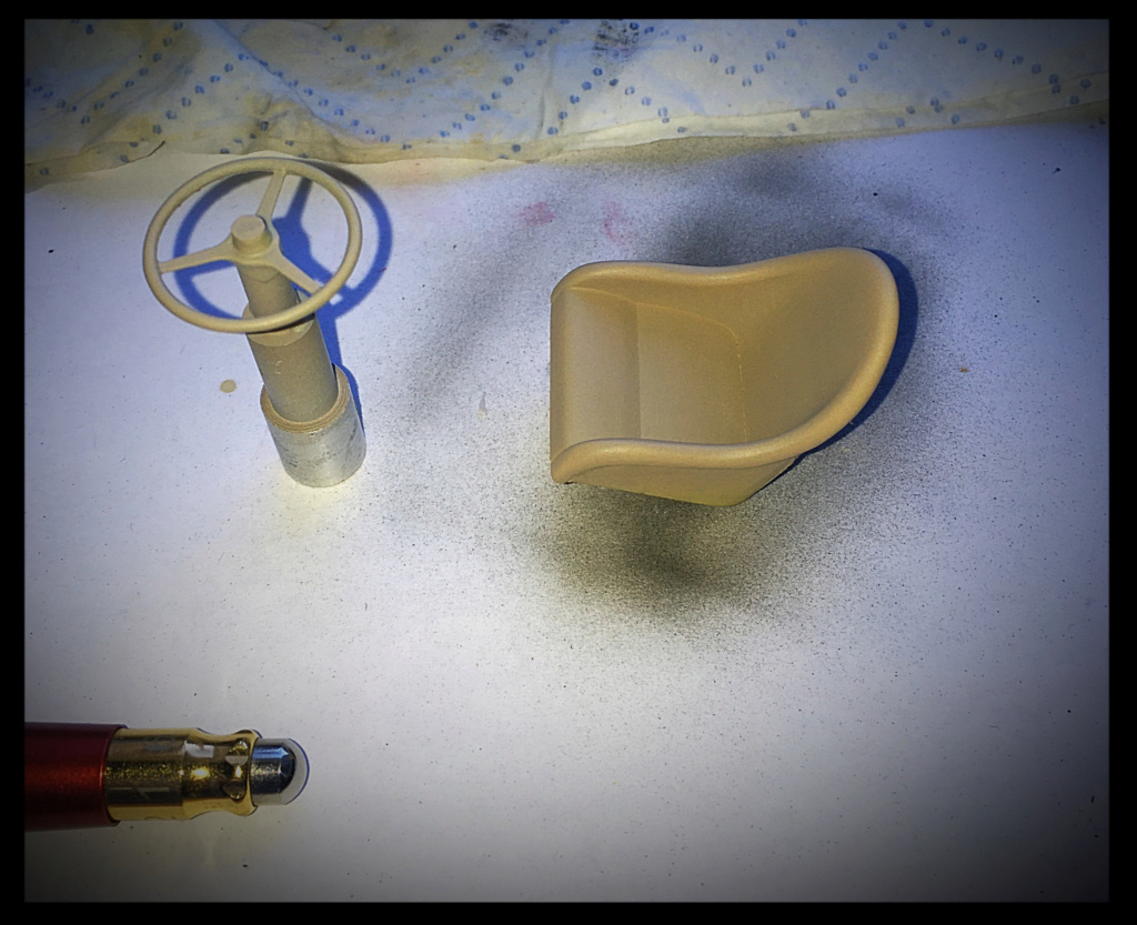

Il fallait refaire la peinture du volant.
Afin de faciliter les manipulations à venir, j'ai rapidement tourné un support plus pratique dans une chute de rondin d'alu.
Un peu de Maskol pour épargner les branches et un coup d'apprêt.
...Rapidement suivi d'une couche de Flat Earth acrylique.
Et de divers passages d'huiles.
Ce n'est par fini pour autant...

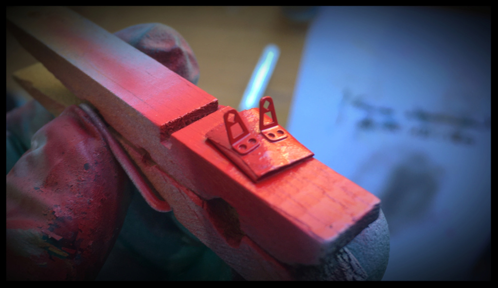

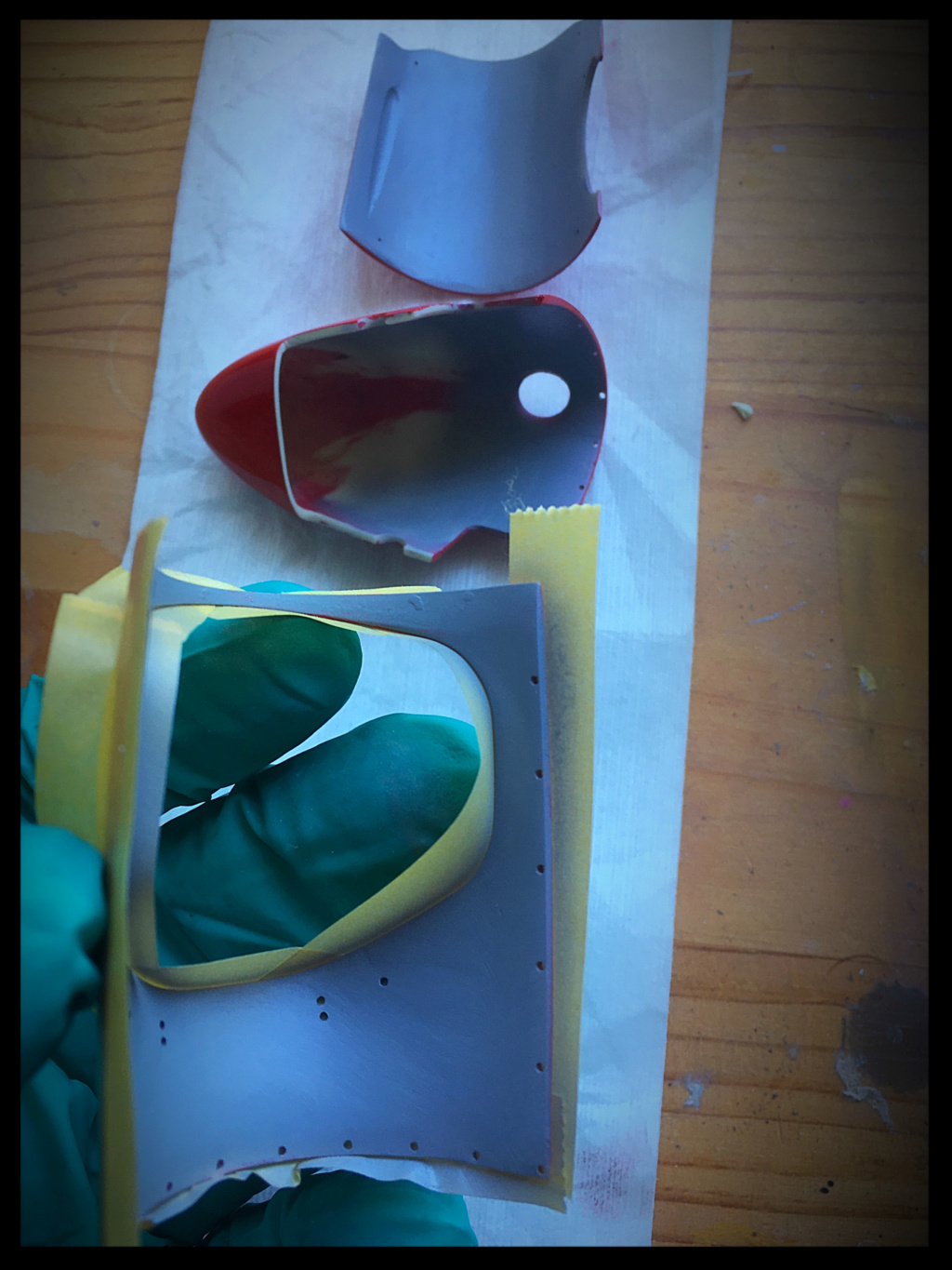

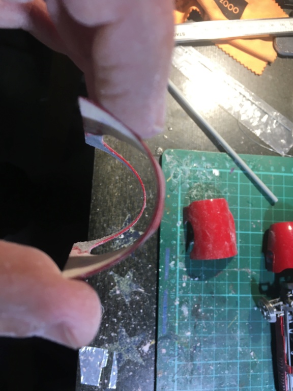

J'ai aussi poursuivi la préparation des divers éléments de carrosserie, à l'exception de la partie basse...
Le nez est légèrement poncé et les emplacements des rivets sont percés pour recevoir les parties en acier photo-découpé:
L'ensemble des pièces (sauf le bas de caisse) a ensuite été apprêté, en gris, en guise d'éventuel guide de ponçage, mais aussi afin de fournir l'accroche chimique/mécanique à la couche suivante:
Puis, en préambule à la belle couleur rouge, les pièces sont revêtues de leur parure temporaire... rose
La suite ne saurait tarder...

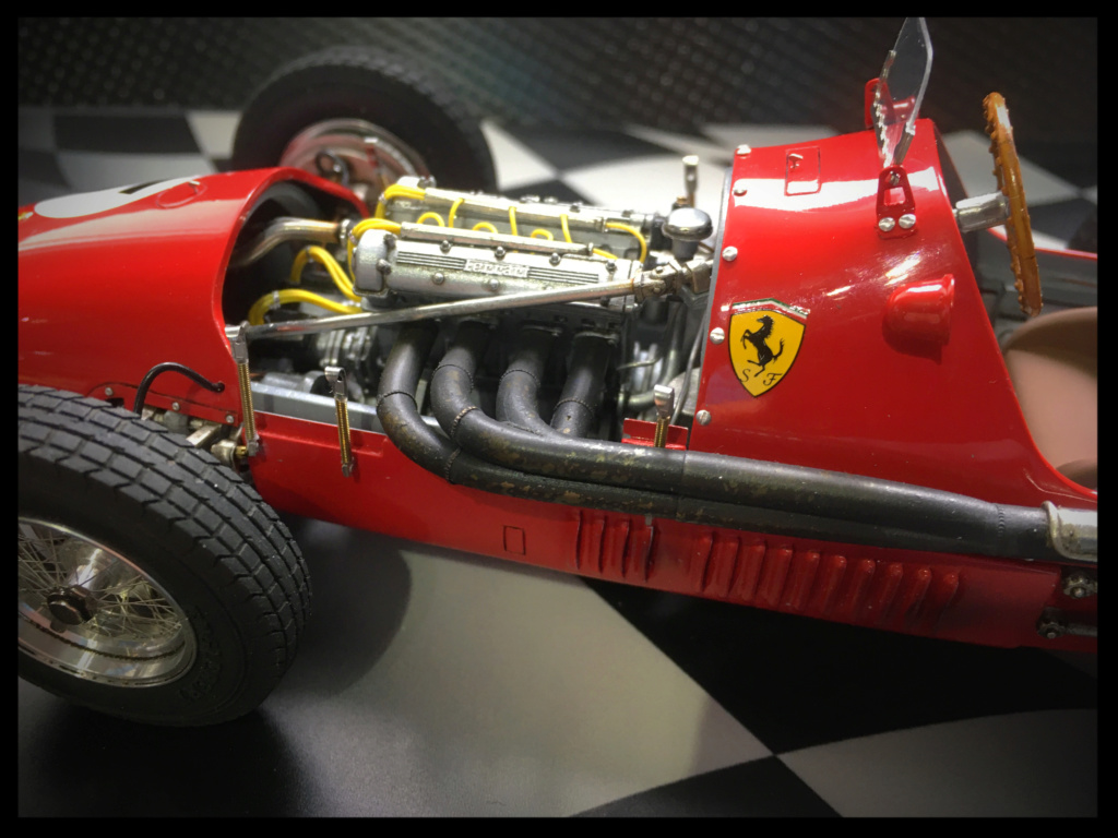

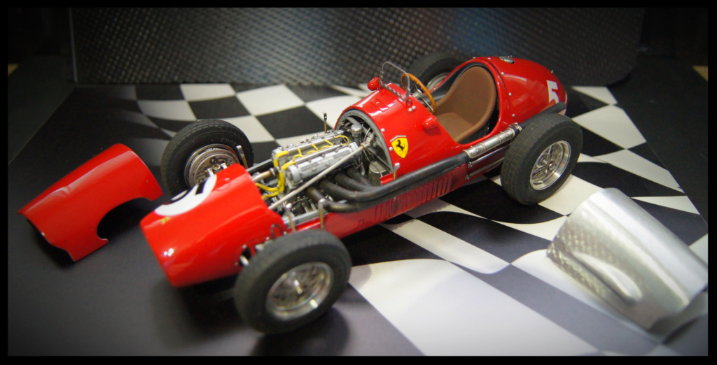

Bon, ben voilà: elle vient (partiellement) de virer au rouge!
Ouverture des louvers de chaque côté, et une passe de rose en attendant le Rosso Corsa.

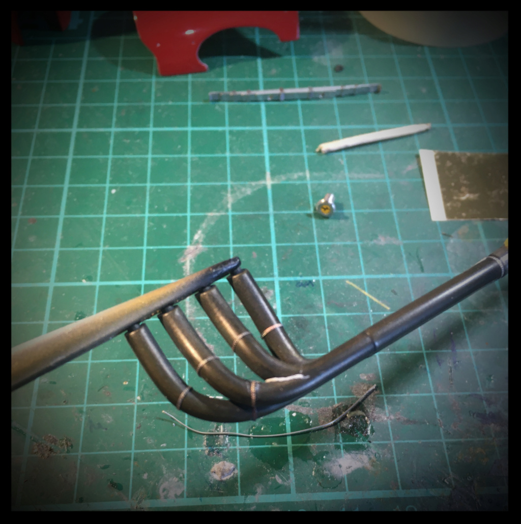

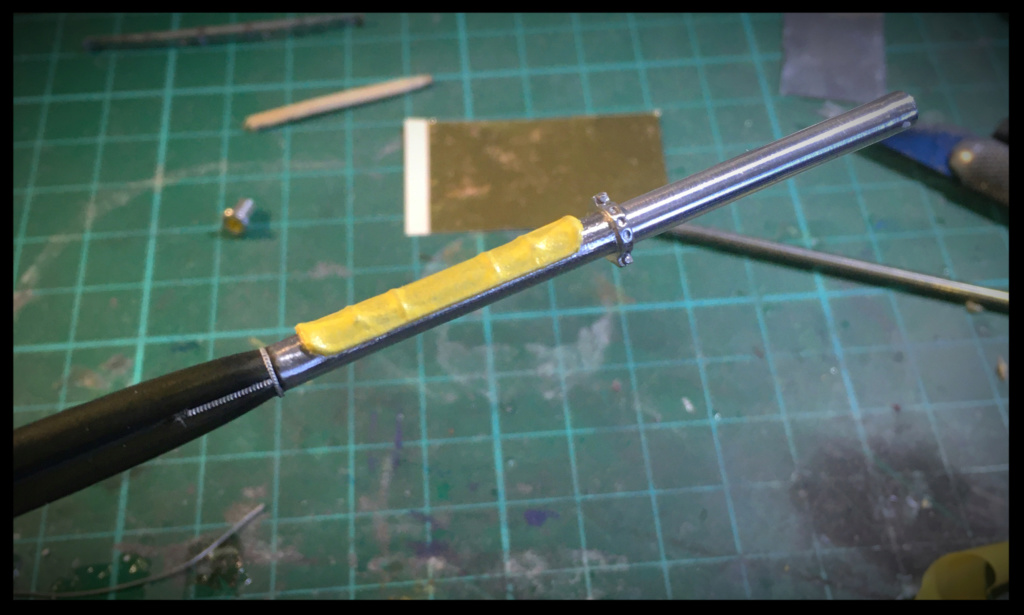

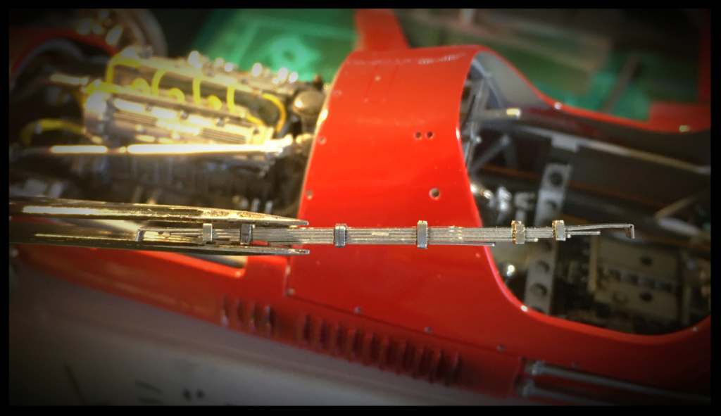

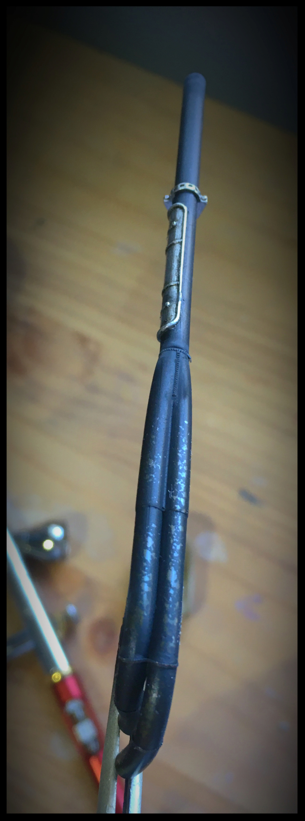

Début de travail sur l'échappement, mais beaucoup reste à faire...

J'ai aussi un peu travaillé sur le tube d'échappement qui ne me plaisait pas plus que ça.
Après le traitement chimique pour colorer la partie avant réalisé hier, j'ai donc rapidement usiné une nouvelle partie arrière dans un morceau de rondin d'alu.
Le "tube" original est coupé
...puis remplacé par le nouveau.
Les deux tubes et le rondin:
Voilà ou j'en suis pour le moment...

MessagePosté le: Dim Avr 12, 2020 10:37 pm    Sujet du message: Répondre en citant
Bonsoir,
La Ferrari 312F1 67 tirant sur la fin, je me disais qu'il ne serait pas idiot de profiter de l'élan pour me lancer un nouveau projet/défi...
D'humeur Rosso Corsa, j'ai décidé de rouvrir le carton contenant un montage débuté il y a longtemps et terminé à 95% (il ne restait que tous les rivets/Dzus, les décalcomanies et quelques menus détails..), le résultat ne me satisfaisait pas.
J'ai donc décidé de déconstruire le plus possible et... de reconstruire pour finir le modèle.
Je vous propose quelques images de l'ensemble de la reprise.
Gros travail de modification des pièces en résine de la carrosserie
Avant le passage de la couche interne de Grayish Blue FS 35237 de chez GS (Navy quand tu nous tiens...) sans masquage excessif:
Reprise du siège sur lequel je passe un couche de beige qui va me servir de guide de ponçage et de fond pour le volant:
L'échappement est lui aussi modifié avec l'ajout de quelques soudures en métal et en mastic epoxy Tamiya (désolé pour l'image ... floue!)
L'ensemble est masqué pour passer un voile de noir de pneu Gunze trèèèèès dilué.
Cela permet de conserver l'aspect métal chauffé en sortie des cylindres.
La partie avant le 2 en 1 est tamponnée à la gomme liquide pour simuler la peinture brûlée qui s'effrite, le tout est ensuite passé aux huiles et aux pastels.
L'ensemble des trains avant et arrière est démonté, refait, modifié et réinstallé.
Les brides de serrage des ressorts à lames sont refaites en bandes de feuille de plomb de 1 mm: c'est plus fin, ça facilite le montage et... ça me plait plus qu'avant! Na!
Le train arrière câblé, les réservoirs connectés avant une nouvelle passe de "traces de vies"
Les montants du pare-brise peints. Ils seront vernis avant installation sur la coque
On ne voit plus trop les jolis écrous crénelés...
Et un petit souvenir du montage...
Et enfin l'assemblage final avec la pose de toute la visserie, du pare-brise, des rétros, la pose des décalcomanies...
Les roues ne sont que provisoirement installées afin que je puisse plus facilement préparer sa boîte de stockage/transport.
Je ferai certainement d'autres images un peu plus tard.
Voilà.
Pascal
