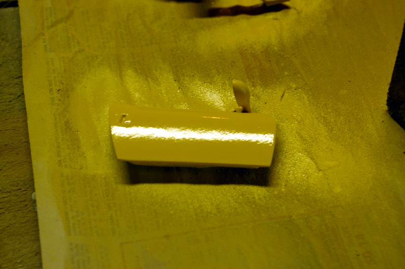

La peinture est prête , direction la salle de vernissage !!
Gros plan sur le capot, je suis assez content du rendu, pour un capot en plastique.
Et là, vous me dite, où est la malle arriere !!
Petit problème, fond de bombe (pas vu venir, la concentration sans doute), crachouillis et grosse goûte …
je vais laisser sécher une journée de plus et tenter de la reprendre au ponçage.
Si vous avez des conseils, je suis preneur…

Allez on reprend
Apres mes mésaventures sur ma malle arrière, on applique les conseils
Ponçage au 100 à l’eau, et j’en profite pour faire la même chose sur mes portes, car le résultat final ne me satisfait pas…
Pour avancer sur mon intérieur, je ponce légèrement ma peinture bordeaux sur l’ensemble du tableau de bord
Et application de la seconde couche
Les sièges, plus délicat, application trop « grasse » en première passe, je décide de repartir de 0 avec un décapage 100%
Application de l’appret blanc
et application d’une fine couche de peinture bordeaux
idem pour le coffre, avec test inox sur une partie
Il me reste à décaper le châssis
Petit passage dans le lookeed de freins
et voici le résultat
Bon c’est la galère, le plastique n’a pas supporté, c’était du beau looked tous neuf de chez Renault, c’est bon du Renault !!!
On se dit que l’on va récupérer tous cela au ponçage
Que nenni, rien à faire, même en s’acharnant !!
Au toucher cela « semble » correct, on tente un coup de peinture
Et au montage, c’est pire
et comme un malheur n’arrive jamais seul, un goutte de lookeed est tombé sur mon beau coffre tous bien poncé
(Résultat après ponçage)
Et on est reparti pour une séance complète
