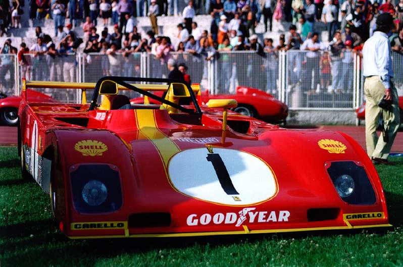

Une petite Ferrari 312 PB - Jacky Ickx pour bien commencer, perso je la trouve superbe cette photo !

Ferrari 312 PB Spider Cigala de 1971 à 1973
Chassis
Type 623/001 et 004 (1971) à structure multitubulaire en acier, rigidifiée par des tôles d'aluminium rivetées, formant un ensemble semi-monocoque à caissons latéraux.
Type 623/008 (1972) version renforcée.
Suspension type 008 à roues indépendantes, à l'avant à double triangulation tubulaire et en mécanosoudure, à l'arrière et par côté:
1971 - deux jambes de force tubulaires, une bielette transversale supérieure et un triangle inférieur inversé
1972 - triangle inférieur remplacé par deux bielettes parallèles. Ensemble des éléments de suspension à géométrie réglable.
Ressorts hélicoïdaux et amortisseurs Koni réglables.
Barres stabilisatrices. Porte-moyeux en magnésium.
Freins à disque ventilés de 26cm de diamètre et positionnés dans les roues en 1971, disque de 28cm accolés à la boîte de vitesse à la fin de 1972,
et de 30cm en 1973.
Roues Campagnolo en magnésium de 13" x 10" à 11" à l'avant et de 15" x 15" à 17" à l'arrière.
Pneus Firestone en 1971 et 1972, Good-Year en 1973.
Direction à crémaillère.
Réservoir à essence principal situé dans le caisson gauche et réserve tampon de 20 litres située à l'avant du caisson droit, capacité totale de 120 litres.
Réservoir d'huile de 12 litres.
Empattement 2,22m en 1971 et 1972, voies : en 1971 à l'avant 1,425m et à l'arrière 1,400m, en 1972 à l'arrière 1,448m.
Poids : 585kg en 1971 et 650kg en 1972.
Longueur 3,50m, largeur 1,88m, hauteur 0,956m.
Type 623/012 (1973): la structure semi-monocoque (tubes et tôles d'aluminium) de toute la partie avant est remplacée et allongée de 14cm.
Empattement 2,34m. Voies avant 1,426m et arrière 1,486m.
Poids 680kg avec eau et huile ( 2147kg sur l'avant et 433kg sur l'arrière ).
Mécanique
Moteur type 001 à 12 cylindres à 180° (1971 et 1972)
Bloc moteur et culasses en silumin, carters en magnésium, chemises en aluminium chrômé, pistons à demi-jupes, villebrequin tourillonnant dans quatre paliers,
distribution commandée par chaîne, à deux arbres à cames en tête par rangée de cylindres, alimentation à injection indirecte, pompe à injection Lucas réglable,
pompes à essence électriques et mécaniques, allumage électronique et distribution Marelli, lubrification par carter sec, réservoir de 12 litres et radiateur,
circuit de refroidissementà pompes centrifugeset deux radiateurs encastrés dans la partiesupérieure de l'arrière de la coque.
2990,59 cc - 460 ch à 11200 tr/min.
Moteur type 004 à 12 cylindres à 180° (1973)
2991,8 cc - 475 ch à 11800 tr/min
Embrayage Borg & Beck à triple disque.
Boîte , Pont type 004 en 1971, 623 en 1972 et 623 LM en 1973.
Boîte de vitesse à cinq rapports et marche arrière. Pont à différentiel autobloquant.
Différents rapports de boîte et de pont.
Champion du Monde des Constructeurs 1972 (Cat. prototype)
14 exemplaires
Châssis n ° 0874, 0876, 0878, 0880, 0882, 0884, 0886, 0888, 0890, 0892, 0894, 0896, 0898, 0900
Châssis construit chez Vaccari et carrosserie en polyester chez Cigala et Berlinetti à Turin
cote comprise entre 1.275.000 et 1.900.000 $ cavallino
+ ou - 2.200.000 € ferrari club

MessagePosté le: Lun Sep 27, 2004 6:08 pm    Sujet du message: Re: Ferrari 312 PB Répondre en citant
Châssis n° 0888 de nos jours
